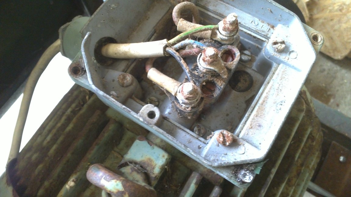

Nimelt on  käsil projekt, kus soovin kasutada 3F 380V 7,5kw elektrimootorit. Mingil põhjusel läks mul täiesti meelest ära, et majja tuleb 3X230v, mitte 3x400V. Loomkatsete tulemusena selgus üsna kiirelt, et investeering mootorisse oli ehk asjatu, sest peale kaitsmete väljalöömise juhtunud suurt miskit. Faasipingete mõõtmisel jõudis eelmainitu kohale, et ei tulegi ju sellist elektrit majja. Kas on üldse mingid variandid seda kodustes oludes toimima saada, või peab midagi muud välja nuputama?
mähised kolmnurka ühendada...näita pilti klemmkarbist mootoril, kuhu juhtme ühendasid
                                           OLLA KEEGI JA SILMA PAISTA
(22-08-2016, 12:23 PM)alfredo Kirjutas:  Demonstreeriks vahepeal oma teadmisi elektrist(üsna puudulikke)
Kunagi ja kuskil ei tule 3*380V. Igal pool tuleb 3*230 + N. 380V on faaside vaheline pinge, 230 on faasi ja N vahel. Sinu mootoril ei ole vaja N kuhugi mähistesse lasta, kõik toimub faaside vahel. N jaoks võib olla koht kuskil küll aga see on seotud mootori kestaga kui üldse.
Panen h2rrale(tänud kaasa mõtlemast) pildi ka värskelt lahti võetud ja kaua seisnud ühenduskarbist. huvitaval kombel seal N ühendust polnudki, kuigi väidetavalt oli tööd teinud aastaid.
Hr.klaave, kas ma saan õieti aru, et N tuleb lahti ühendada? Uuel ühendusel panin N ka ilusti maanduse märgi alla, aga ehk mõtlesin üle?
Vaata üle oma maja kaitsmete suurus, äkki on liiga pisikesed, näiteks 5 või 10 amprised vms, siis käivitusvool peksabki nad välja.
Minimaalselt on sinna C karakteristikuga 16A kaitset vaja.
Sujuvkäiviti võib samuti vahele toppida - vähendab käivitumisel tarbitavat voolu.
Käega keerates käib võll ikka ringi, st kinni pole roostetanud vms?
(22-08-2016, 12:54 PM)alfredo Kirjutas:  Panen h2rrale(tänud kaasa mõtlemast) pildi ka värskelt lahti võetud ja kaua seisnud ühenduskarbist. huvitaval kombel seal N ühendust polnudki, kuigi väidetavalt oli tööd teinud aastaid.
Mootori maandus e tee kunagi paha.Toas 220v nulli ja faasi vahe kutsuti vist majapidamisvool,faaside vahel 380 ja 3 faasi see juba tööstusvool.Vot seda kolmnurka ja mitte kolmnurka ei oska a mina ja lähen targemate juurde.
C1, C2, C3 on kaane all olevatele ühendusklemmidele kirjtuatud. Sinna paned oma faasid külge. C4,C5,C6 peavad olema kokku ühendatud omavahel. Siis on tähtühendus.
Nii, prooviks järgemööda tagasisidet anda.
Majal on ikka 25A peakaitse.
Toita proovisin läbi B13 ja B16 kaitsmete. Lööb algul kaitsme välja ja teistkordsel lülitusel peakaitsme õues.
Mootori viskab hetkeks järgi, ringi käib vabalt ja müüja väitis jumalakeeli, et töötab. Ostsin selle juba talvel, nüüd pole enam kuhugi kaevata. Lähen proovin kuskilt kangema kaitse vaadata.
Kevadel proovisime ühte veneaegset puulõhkujat käivitada ja sellele ei tohtinud küll PE-d külge panna, samamoodi lõi käitsmed välja kohe. N samas oli nagu küll küljes.
Panen pildi, mis karbi alt leidsin.
Ja parema pildi ühendusest karbikus, hetkel küll lahti ühendatud. tahtsin kuhugi mõnele vastavaleasjapulgale  kontrolli viia asja.
Muidugi veel lüliti küsimus on ka, hetkel on sama rubilnik küljes, mis ostes kaasa tuli. Ehk on mingit muud asjandust vaja, et kuidagi sujuvamalt käima tõmbaks mootori? sujuvkäiviti või kuidas iganes neid nimetatakse?
