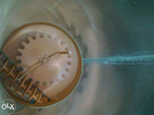

Tahaks aga esitada paar küsimust hakke kolu kohta, vaatan siin, et kõik murravad pead kuidas hake teole peale valguks ja viimase raasu haket sealt kätte saada. Kas peab siis sealt põhja pealt kõik kätte saama? Igasugused kobestid seal veel sees, kas poleks lihtsam kolu ise oma põhja suhtes natuke pööratavaks teha ja seega tagada hakke kobestus?

Tegin päris ehtsa kodumaise, peaaegu kuiva hakkega väikeseid katsetusi ja võiksin eelnevalt väljaöeldut veidi revideerida. Nimelt paistab, et korralik hake ei tekita võlvi ja valgub ise üsna viisaklt peale, kuna tükid on suured ja rasked(suhteliselt) võrreldes seapuruga, mida väikese oksapurustajaga kevadel tegin. Vähemalt minu põlve peal kokku keeratud põleti sõi ämbritäie ilma igasugu nõidumiseta ära ja küsis juurde. Kui seal sees on mingid pikemad oksatükid ja kiud, siis võib jah jama tulla, aga sellist mõistlikku materjali pani heameelselt lipsu taha.
