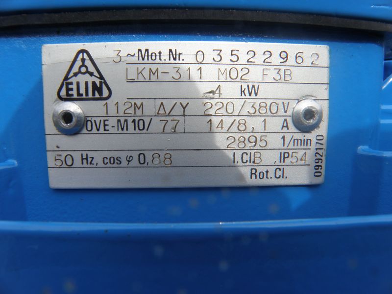

Lisaks välisele kosmeetikale sai mootor ka uued laagrid. Kas pole maailm internatsionaalne:
Originaalis olid (mootori mõistes) kodumaised: Steyr Austria.
Sain mootori ja veel mõned jubinad ära värvida ja siis sai värv otsa Sad  No ei mõista ruumiliste asjade jaoks kulu arvutada. Varusin siis uue portsu värve ja jäin värvimisilma ootama. Andis oodata, iga päev sadas nagu travarrest Big Grin  Ja samas: kodused tiigid ikka kuivad Sad  Eile oli ilmataat siiski nii lahke, et lasi värvitööd ära teha.

Kõigepealt sellest, kuidas mootor siniseks sai. (Eespool ju näha, et koleroheline).
Kuna pindadeks alumiinium ja plast, liikus mõte soodapritsile. Võtsin ühendust proffidega
Väga vastutulelik ja kliendisõbralik suhtumine, aga kahjuks esimest pakutud võimalust kasutada ei saanud ja järgmiseni oli mitu nädalat. Tunnihind 85, mootori puhastamisajaks pakuti 40 minutit. Et seda aega lühendada, ründasin mootorit lõunanaabrite keemiaga. Ja siis tuli otsus, et tekitan endale ise soodavõimekuse ning ostsin sellise asja
Mitte küll Riistamarketist, vaid mujalt. Praegu pakutaksegi seda mitmel pool soodushinnaga. Mina sain kah soodsalt, sest poes oli viimane ja reguleerimise kontramutter oli selline, noh, naljakas, kauplesin hinda alla.

Juba jupim aega seisab endalgi riiulis Ksf Gravity-lt soetatud pump. Nüüd väike tööst puhkuse aeg ja ehk saab miskit edasi liigutada.
Pump ise selline:
http://www.annovireverberi.it/Home/Prodo...egoryId=13
Nagu olen teemast aru saanud, siis tuleb neid võimsuse kilovatte võtta tõena. Kuna minu pumbal kirjas 9.2Kw, siis sai otsitud 11KW mootor.
Pirkalt vaadates 100% koormatavuse korral peaks suht OK olema. Pesuri töö ju pidev koormus ka.
Järgmiseks nüüd ülekanne vaja mõelda, ehk võlliotsad omavahel kokku saada. Kuidagi palju tunduvad need võlli jämedused nihkes olema. Pump 24mm ja mootor 38mm.
Klassikalise kiilrihm ülekande jätaks välja. Mõelnud olen hammasrihmale. Selle pluss peaks olema erinevalt kiilrihmast see, et ei pea nii trimmi seda pingutama. Juba vaadates neid võlli jämedusi.
Kõige etem oleks ilmselt siiski kasutada otseülekannet. Müüakse miskiseid elastik kummimuhviga ühendusi, ei teagi, kuidas neid eesti keeles kutsutakse. Välja näevad sellised:
Tundub lihtne asi olevat. Osta ainult õige võlli ava ja kiilusoone laiusega muhvid ja siis kokku lükata. Eks tuleb mõni päev Varsonis käia ja sealt uurida.
Mõnevõrra raskendab see raami ehitust, kuna võllide samatelgsus peab täpne saama. Huvitav, kui palju üldse võiksid sellise lahenduse puhul võllid nihkes olla?
