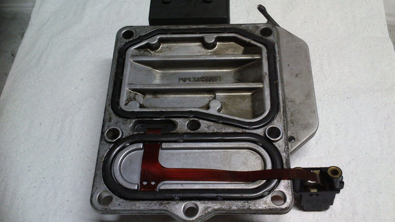

BTW, Autodata annab esmase tüüpveana sellise variandi:

Olen nende logifailide juures pikalt mediteerinud ja surm paistab saabuvat pumba pööreteanduri läbi. Jääb üle vaid leida põhjus selle ahelas.

Kas kamraadidest kellelgi on proovimiseks pakkuda toimivat Bosch VP44 kõrgsurvepumpa kui asi päris halva pöörde võtab?
