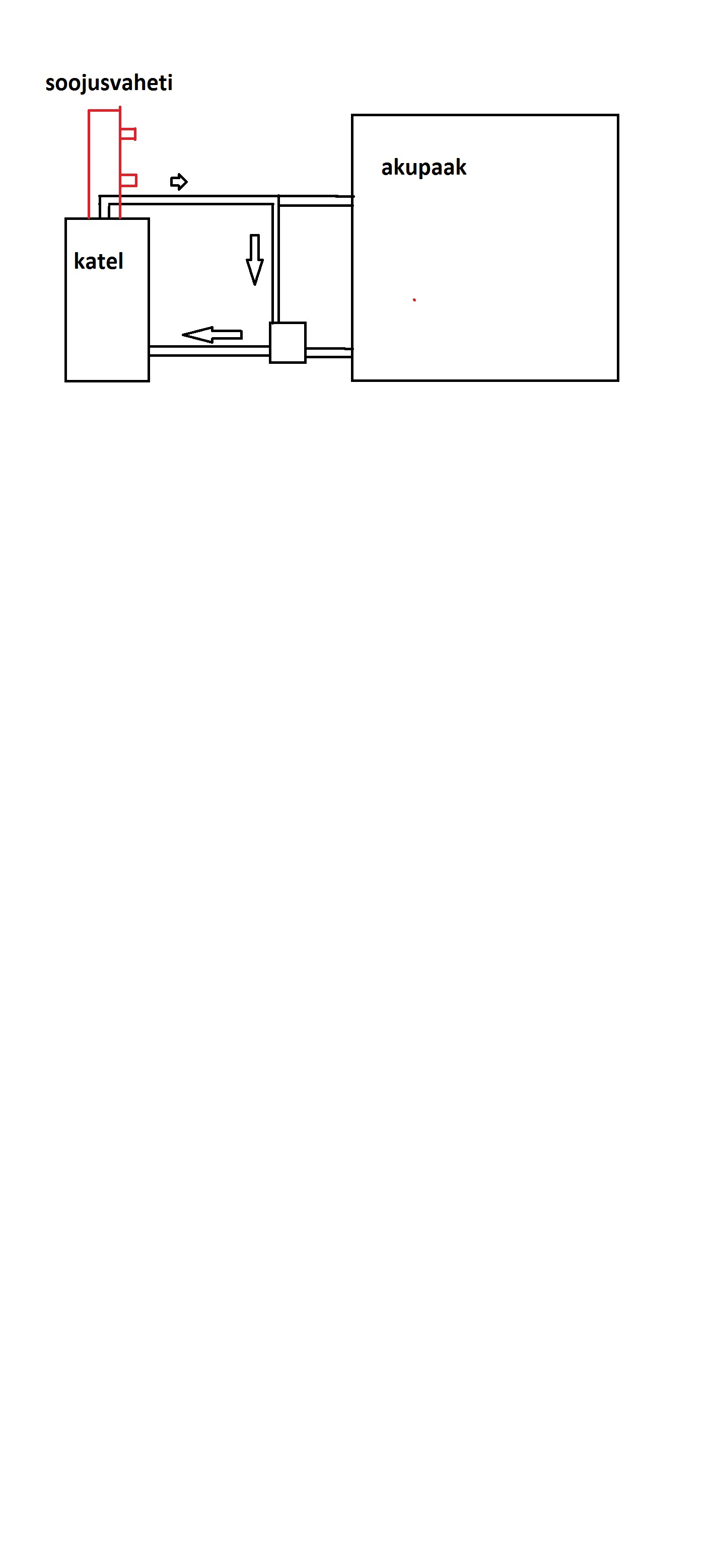

Selline küsimus, et mis ringivahele soojusvaheti ühendada? Või peaks tegema koguni eraldi pumbaga oma ringi akupaaki? Ise mõtlesin kuidagi suureringi vahele torgata nn nagu katla lisaribi Smile

Lisasoojusvaheti olen mina mõelnud pista katlasse tagasijooksu vahele. Katel peaks kiiremini üles soojenema jne. aga see on vaid udune teooria minu pisikeses peas. Võib olla tekitab see mingeid ebasoovitavaid anomaaliaid.

Lisasoojusvaheti ühendamine enne katelt on bro kuniks vool läheb. Tavaliselt on soojusvaheti katlast kõrgemal ja siis on isevoolne tsirkulatsioon häiritud.

(25-11-2016, 15:17 PM)pat1 Kirjutas:  Lisasoojusvaheti ühendamine enne katelt on bro kuniks vool läheb. Tavaliselt on soojusvaheti katlast kõrgemal ja siis on isevoolne tsirkulatsioon häiritud.
See on hea point. Teine plaan oli mul kütta soojusvahetiga tarbevee boilerit. Eraldi sisteem koos pumba ja paisupaagiga. Sel juhul peaks siis see boiler soojusvahetist kõrgemal asuma. Voolukatkestuse vastu saab ka 12V pumba ja akuga, aga kui pump ise saba annab, siis aitab ainult sõber gravitatsioon.

(25-11-2016, 13:01 PM)Provoker23 Kirjutas:  Selline küsimus, et mis ringivahele soojusvaheti ühendada? Või peaks tegema koguni eraldi pumbaga oma ringi akupaaki? Ise mõtlesin kuidagi suureringi vahele torgata nn nagu katla lisaribi Smile
Minul omatehtud nö leektoru soojusvaheti ja see ühendatud paraleelselt katlaga.Alt pump lükkab katlasse ja soojusvahetisse peale,peale pumpa toru kaheks,üks haru katlasse ja toine soojusvahetisse,kraanid mõlemil vahel ja niivisi toimetavad rahumeeli.
Oma katlale otsa vaadates oleksin teinud soojusvaheti eraldi pumbaga ja oma ringiga. Kõige lollikindlam variant tundub. Vett võtaks ta akupaagi alumisest osast, nn. külma vett. Pumba lülitus tuleb ainult temperatuurist sõltuvaks teha, et peale kütteprotsessi lõppu korstent kütma ei hakkaks.

Aga milleks eralld pump soojusvahetile?Ühest ju täitsa piisab ja paned selle vett lükkama katlasse.Nii katel kui soojusvaheti soojeneb eri kiirusega ja mõlemis soe liigub ülesse ja lükkab endast sooja vee välja ja toimivad suurepäraSELT ÜHE PUMBAGA.
Nagu ma aru sain eelnevatest postitajatest siis soojusvaheti pannakse peale küttekollet, mis on ka normaalne, et kätte saada põlemisest järgijäänud soojust. Ja kuna minu katel on paika pandud täpselt Tšehhi tootja poolt etteantud ja heaks kiidetud  skeemi järgi siis ma leian, et mõistlik oleks selline oma aretus ka panna toimima autonoomselt, et mitte sekkuda tootja poolt paikka pandud skeemi vastu.
