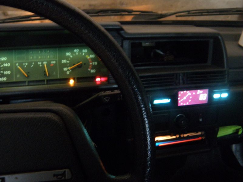

Ehk on siin kedagi, kes on rohkem kursis Nivade ja üldse Ladadega. Nimelt probleem mootori temperatuuriga. Maanteel sõites näitab näidik natuke üle 90, kuskil 95 ehk. Kohapeal lasin kaua töötada ja ajasin kurjaks, temperatuur tõusis ohtlikult kõrgele, sinna 130 ehk punase algusesse kui alles üks el. ventilaatoritest tööle hakkas. Jahutas alla, kuni lisatud pildil oleva kohani, siis jäi seisma. Teine vent ei teinud piuksugi. Eelnevalt kontrollisin juhtmetega aku pealt korrasolekut, mõlemad töötasid, puhastasin pistikud ja panin kokku, Kontrollisin ka juhtmed kuni salongini. Nende tööd juhib vist aju? Kuuma Mootoriga on ka radikas ilusti kuum, kätt saab paar sekundit hoida lõdviku peal. Tosool ei aura ega midagi.
Kas selline nähtus on normaalne? Kas temperatuuri näidik paneb segast? Kas võib veel süsteemis õhku olla, olen õhutanud küll mitmeid kordi. Kas teine vent lülitub eraldi järgi, kui üks ei jahuta piisavalt, või peavad nad koos töötama?
Tegemist 2002 aasta Lada Niva, 1.7 mootor ja pritsung.
Lisaks sellele on vaakum karteris, ei oska öelda kas selle mootori puhul tavaline.
[Pilt: received_1111040305683903.jpeg]

Sellise skaala järgi tegelikku temperatuuri mõõta ei ole võimalik, arvata saab.
Jahutusvedeliku keemistemperatuur ongi vee omast kõrgem. Surve all oleva vedeliku keemistemperatuur on veel kõrgem. Täpsed numbrid sõltuvad kontsentratsioonist ja rõhust, mis tekib paisumisel.
Alati alustab üks ventilaator, teine lisandub vajadusel. Kui auramist ja mulisemist ei ole, siis milles mure?

Niva kohta konkreetselt ei tea, aga kellaplokk Samaraga sisuliselt sama. (Praktiliselt sama on ka pritsesüsteem). Ehk pardakompuutri järgi 90 kraadi puhul näitabki seier veidi üle 90.
Nival peaks olema mõlema vendi jaoks eraldi relee, rakenduvad üksteise järel. Ja juhtimine käib tõepoolest läbi aju temperatuurianduri kaudu. Ja Samaral (millel 1vent ja relee) ei kipu vent alla 100+ (kompuutri näidu järgi) tööle minema. Nii et ehk pole põdemiseks põhjust.
Ühel deutz mootoril oli ka mure, et töötades oli 100-110kraadi mõõdikul, selle peale öeldi, et anna tuld punaseks läheb alles alates 120-130 kraadist seni on normaalne temperatuur. Mina soovitan, et anna hagu ja ära muretse selle pärast. Temperatuuri kellal hakkab sul punane alles 130-st nii et see on normaalne töö temperatuur.
Samas tasuks üle kontrollida (proovida teisi) radiaatori kork. Ladadel pidid need parajad ikaldused olema (küll avaneb klapp liiga vara või ei avane üldse jne.) Kas ülemine lõdvik on sellel nö. töötemperatuuril kõva, pehme või äkki hoopis lössis?
(14-12-2016, 11:37 AM)maisalup Kirjutas:  Ühel deutz mootoril oli ka mure, et töötades oli 100-110kraadi mõõdikul, selle peale öeldi, et anna tuld punaseks läheb alles alates 120-130 kraadist seni on normaalne temperatuur. Mina soovitan, et anna hagu ja ära muretse selle pärast. Temperatuuri kellal hakkab sul punane alles 130-st nii et see on normaalne töö temperatuur.
Küsimus pigem selles et kui varem käitus temp. näidik teistmoodi (loogilisemalt) siis oleks põhjust muret tunda ja uurida mis muutunud on. Vaata mis astme ventika järele võtab ja kas teine ikka mingis olekus rakendub või mitte.

Kell 90, otse ajust 83
Aju järgi 90:
Otse juhi pilguga vaadetes näitab kell 90+
Vabandan veelkord kvaliteedi pärast, aga kahte näitu üheagselt raske püüda. Ja ükshaaval äkki hakkab keegi kahtlema Big Grin
tasuks kontrollida pinget autol, võibolla ka sellest.
