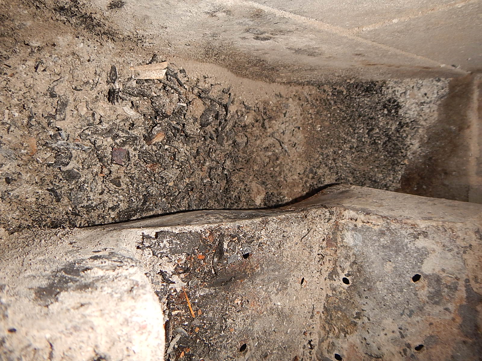

mind väga huvitab kuidas sa haret katlal nii madala suitsu väljund temperatuuri saad?alla 250-300 ei andnud kuidagi välja ja mul suitsukäigud olid tehtud 3cm peale.üritasin ,et annan vähem haket peale ja põleb vaiksemalt siis jah kuigipalju langes,aga küdemise aeg tubli 2x pikemja ka kütuse kulu suurem ja naine tõstis kisa.

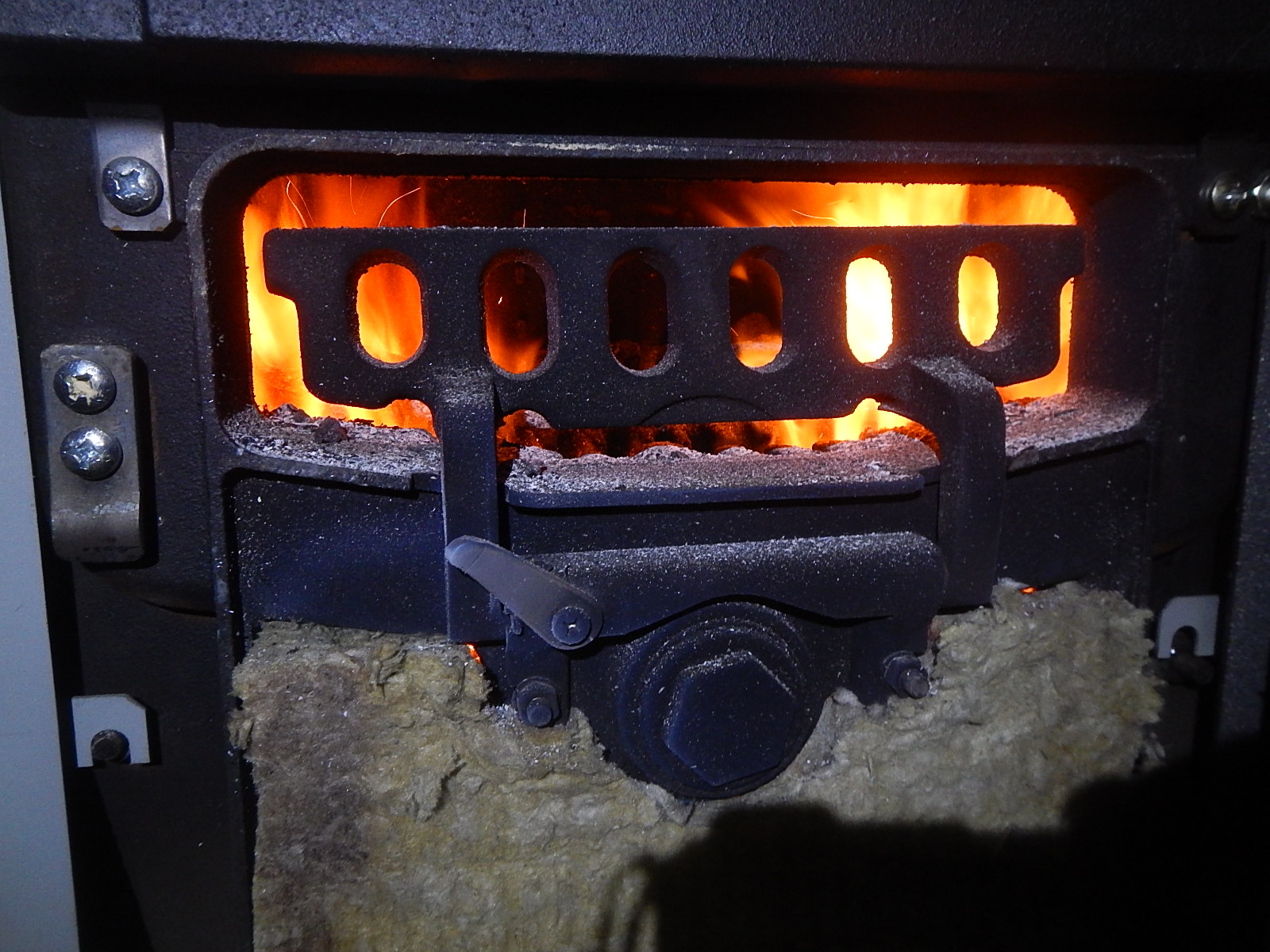

mul laamendab koldes resti all selline möll.paned põlema ja hoiad käega väljundist kinni siis ikka väga kiiresti tunned käega kus kuumus torus kasvab.
muidu tubli töö ära tehtud ja täitsa omapärase nurga akt lähenemine.
põleti siis ühe talvega selliseks muutunud.

Temperatuuri kohta jään vastuse võlgu, kasutan suitsukäigus vastavat turbolaatorit, tagumine auk on kinni ja nii ta läheb. Küttepinnad tuleb puhtana hoida, nii kaks korda päevas. 200C olen pelletiga vist korra saanud, aga siis ei jõudnud põleti enam eest ära põletada ja ummistas toru ära. Resti mõõdud on tal umbes 250x100mm, et küllaltki pisike sai tehtud. Tahtsin lihtsalt proovida ja nüüd käib siiani, pole viitsinud lihtsalt suuremat valmis meisterdada.
200-250 olid gaasid siis, kui puudega kütsime, no jah, kui liiga palju alla panid, siis läks kolmesaja kanti ka teinekord. Aga see on ikka korralik raiskamine juba. Sul võib liiga hea tõmme olla korstnas, ehk sellepärast tõusevad nii kõrgele. Meil korstnajalale möödavooluklapp lisaks pandud, et tugevama tuulega tõmbe ühtlasena hoiaks. Nii ta on.
