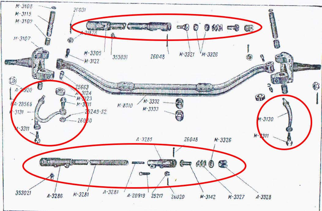

Suured tänud kaasfoorumlasele Mart Laanelepale, tänu kellele sai astutud M1 projektis suur samm edasi. Eks elu on ikka naljakas, olen seda silda otsinud kogu maailmast ja lõpuks on ta kodunt kiviviske kaugusel (15 km ).
Silla käändteljed on kokku keevitatud, kuid ei midagi katastroofilist. Kõik saab taastada. Kasutati teda ju väikese traktori haagisena.
Alumisel joonisel on näha puuduvad osad st. roolihoovastik (märgitud punasega). Kui kellelgi juhtub neid kuskil olema, siis võtke julgesti ühendust.

See on hea,et said sillatala see on ikka suur edasiminek.
Ise enesest on joonist vaadates rooli pendelhoobade ehitus analoogne GAZ AA,ZIS-5,Moskvich 400 ja GAZ 51le aga kahjuks pole seal joonisel ainsatki mõõtu kirjas. Mis teeb olukorra vägagi raskeks  Sad
#69
(28-01-2017, 16:43 PM)kopraonu Kirjutas:  See on hea, et said sillatala see on ikka suur edasiminek.
 Ei ükski neist ei sobi, M1 -le töötati välja oma ja ainulaadne esisild. Zis-5 ja Gaz 51 oma olen vaadanud, need tüki maad toekamad.
Moskvitsh 400 tehas toodi Saksamaalt ja 400 vehiti 1 x 1 maha Opel Kadett 38 - lt. Ei usu et need kokku sobivad.

#73
Paralleelvarda otsad on joonisel sama koodiga mis Gaz-AA/MM/67.Pikivarras sarnane Gaz-AA/MM, vahe võib olla pikkuses.See on vihjeks edasiseks tegevuseks.
