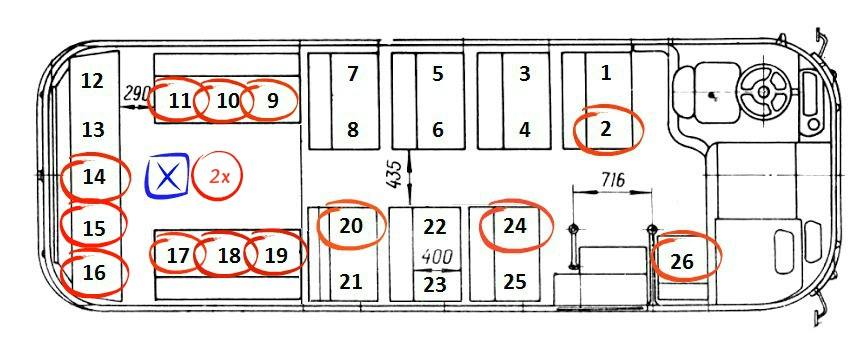

Käisime täna naabrimehega Sauelt lammaste aedikuid toomas ja ühtlasi külastasin ka värvipoodi Tallinnas.
Suured tänud Devori meestele ja samasuured ka istekohtade lunastajatele. Tänu teile on nüüd olemas kõik mis peab need haljad plekid katma.
Täna läksid kohad 15 ja 16 Veikkole Saaremaalt.

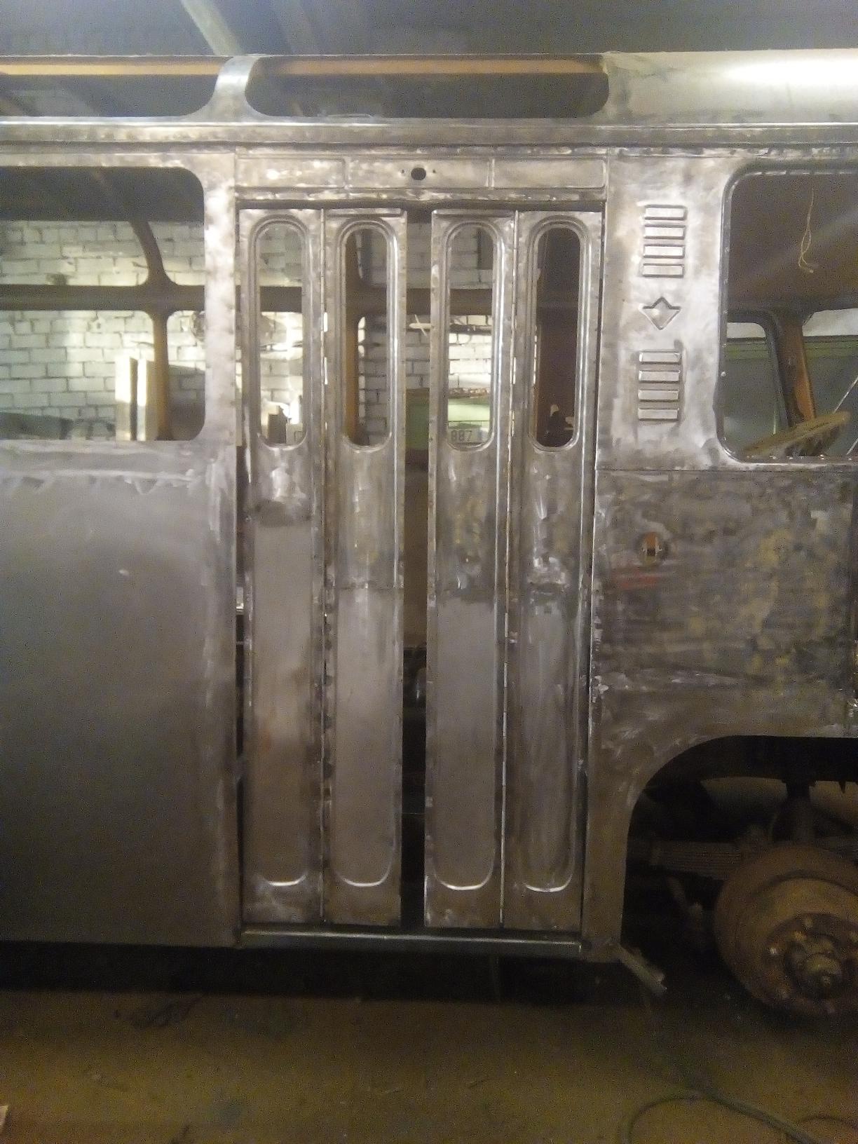

Uksed valmis ja ees ka.
Tubli!
Jätka samas vaimus. Ja et asi kindlam oleks,ostsin just bussile järgi lehvitaja koha. Igaks juhuks... Big Grin

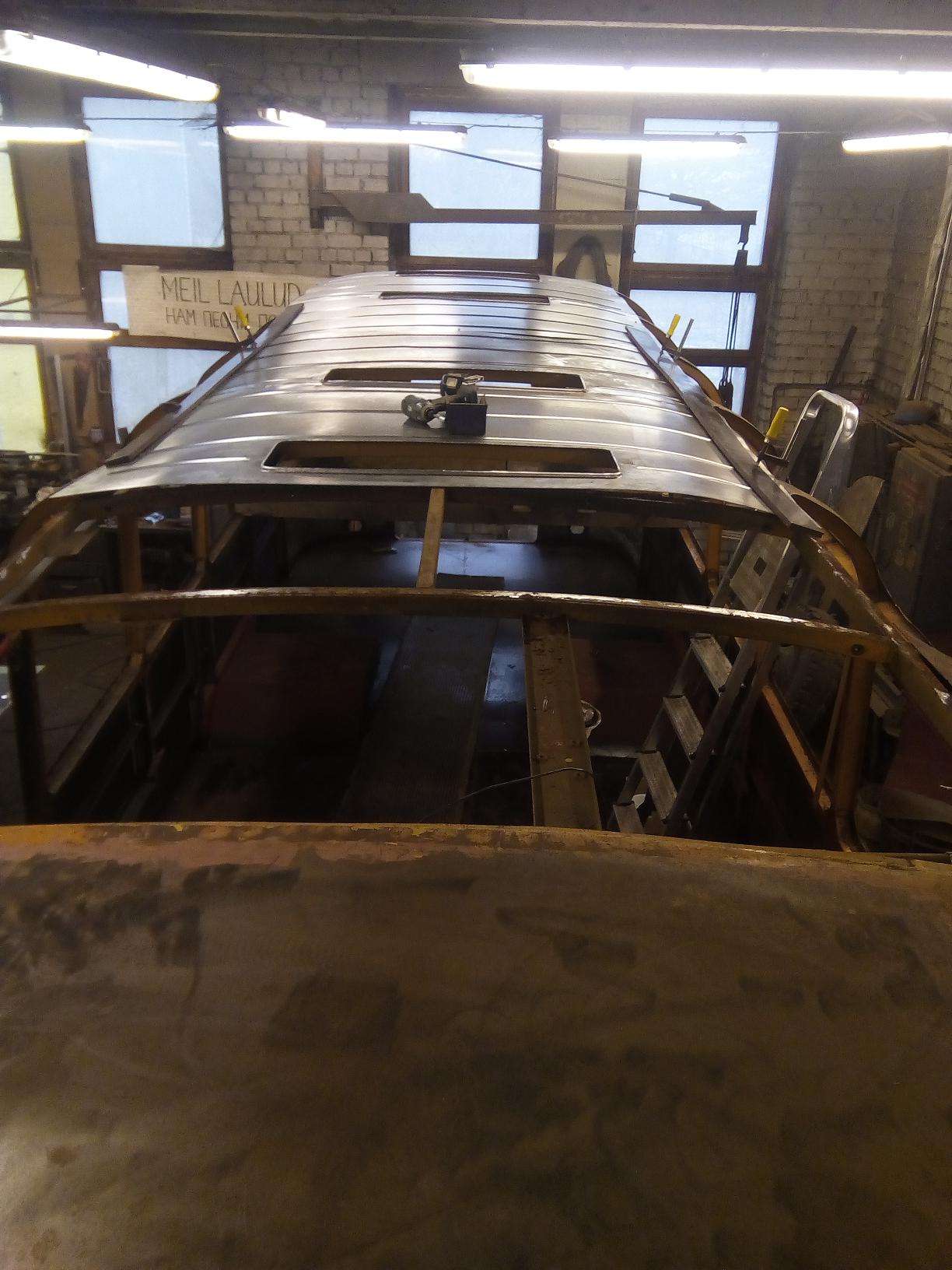

Katuseluugi aukude jaoks sai tehtud 8mm plaadist abinõu ja tehtud ka proovitükk.
Tere!
Kevad pressib uksest ja aknast sisse ja sellepärast on bussi kallal tööd veninud, aga midagi on siiski tehtud. Raam värvitud ja põrand all.
Mõned istekohad on ka vahepeal müüdud. 7;8 ja 25

Selleks, et põrand üles ei punduks, peab ka katus vett pidama. Algus on käima pandud.
Tänud ka DevilDeVillele, koht nr. 1 eest.

Katuse tükid valmis ja muist kohale ka sätitud.
