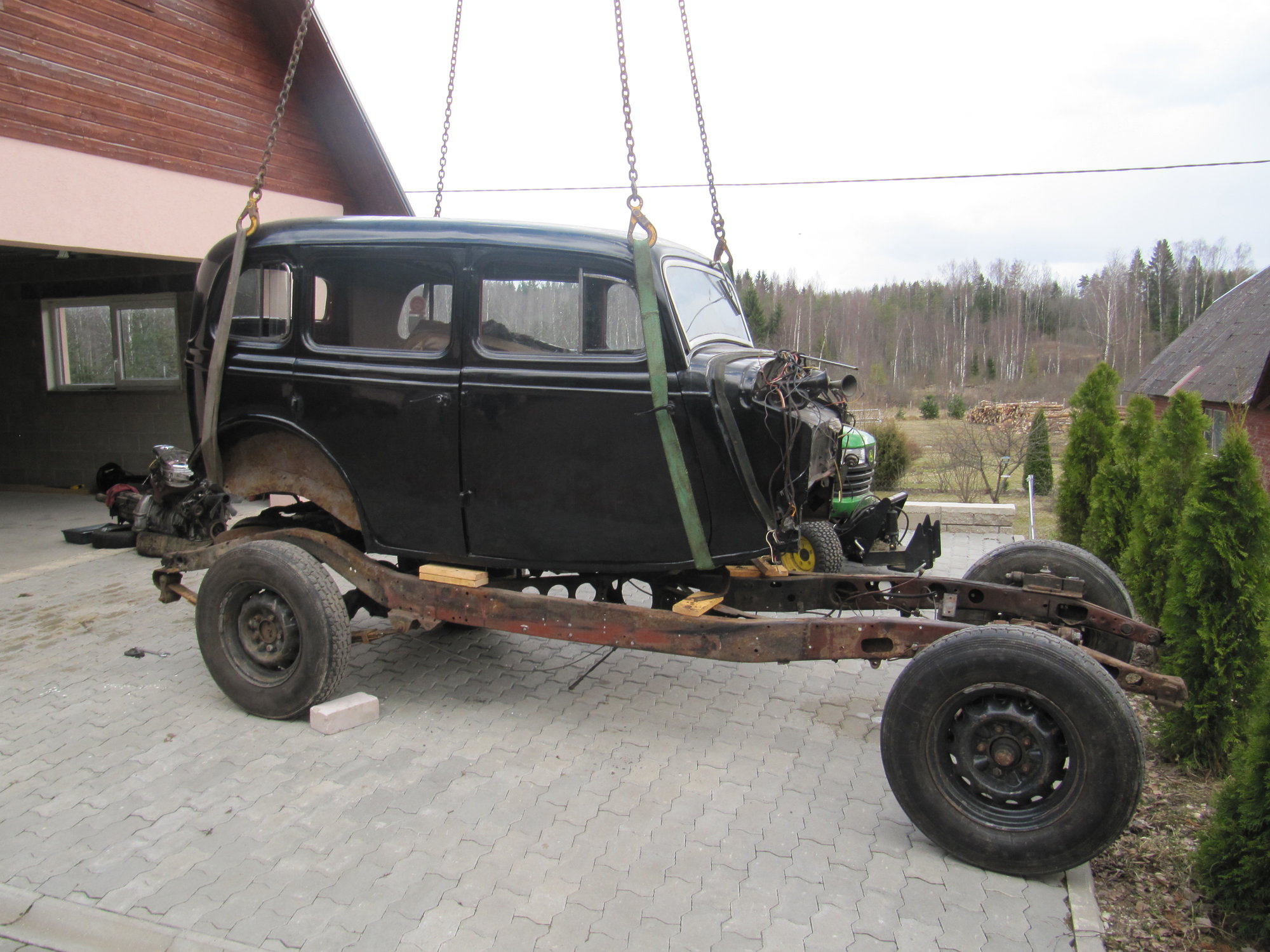

Täna siis see päev, kui kere sai maha tõstetud. Jumal ainult teab, kuna seda viimati tehti. Paljud poldid lihtsalt murdusid sisse, ei aidanud WD ega midagi. Kere oli kinnitatud vähemalt 20 8-lise poldiga ja kere ja raami vahel pole mingeid kummipatju, vaid mingi vana tuletõrjevoolikut meenutav riidest tihend. Vaevalt küll originaal. Originaalis on raami küljes olnud korpuse sees nelikant mutrid, mille külge siis kere kinnitus läbi põhja. Nelikant mutritest oli säilinud ainult üks ja see läks ka keeramisega katki.
Millal saab teha pildi kere pealetõstmisest....?
