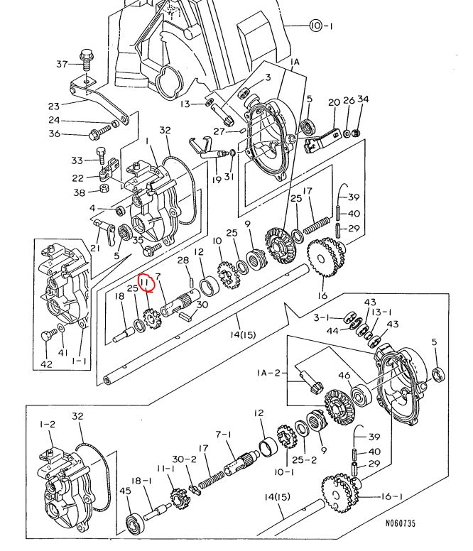

Sattus kätte seesugune tore isevedav muruniiduk nagu YANMAR YL480TS. Muidu tundub, et saaks asja küll, aga etteveoreduktoris on üks hammasratas täitsa sile. Varuosanimekirjad ja koodid kõik internetis olemas, aga varuosa ennast kusagilt otsida ei oska. Äkki oskab keegi soovitada? Tal siis nimelt 2 etteveo käiku. Ning ka näiteks tera lülitatakse käima eraldi siduriga. Korralik Jaapani raud.

Leiaks veel mingi lahenduse eelmises postituses mainitud hammasratta probleemile, vat siis oleks täitsa asjalik pill valmis. Huvitav kas sellist hammakat taastada kannataks? Keevitaks sinna piisavalt rauda peale ja freesiks uued hambad sisse?

(14-06-2017, 09:56 AM)olli Kirjutas:  Sattus kätte seesugune tore isevedav muruniiduk nagu YANMAR YL480TS. Muidu tundub, et saaks asja küll, aga etteveoreduktoris on üks hammasratas täitsa sile. Varuosanimekirjad ja koodid kõik internetis olemas, aga varuosa ennast kusagilt otsida ei oska. Äkki oskab keegi soovitada? Tal siis nimelt 2 etteveo käiku. Ning ka näiteks tera lülitatakse käima eraldi siduriga. Korralik Jaapani raud.
Peetri Talutehnikast uuritud?
