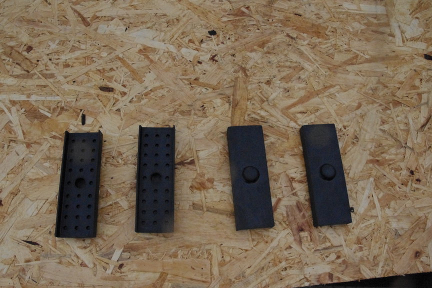

Tagavedrude kummist alus (podkladka). Detail M-5708 4 tk
M 5783 tagavedru puhver - tõlge kataloogist
M-5459-A1- esivedru padi

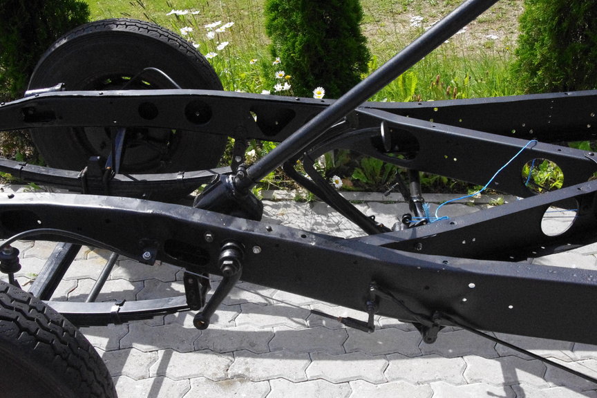

Vedru kinnitus detailid olid nii robustsed, et neid ei hakand isegi kasutama. Õnnestus hankida üks vana raam, mis õnneks vedeles selili ja kus õiged kronsteinid olid hästi säilinud.
Pildil siis õigete, paigaldatud kronsteinide kõrval näide Vene 100% originaal toodangust.

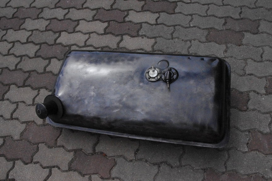

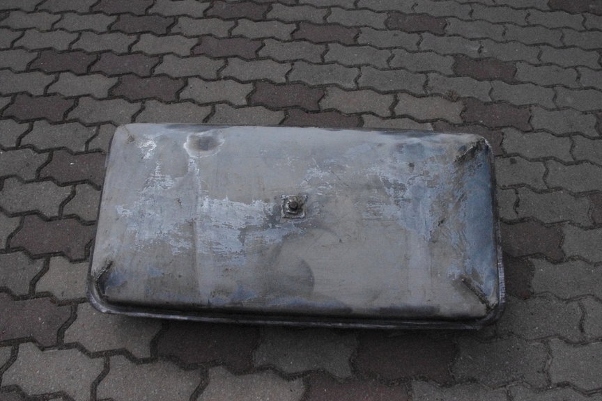

Käsile sai võetud ka bensiini paak. Kui olin ülemise poole ära puhastanud oli rõõm suur. paak paistis väga ilus ja originaalne, kui aga järjekord jõudis alumise poole kätte, siis vaimustus vähenes tunduvalt. Eelmine omanik oli selle paagi paksu tõrvataolise ollusega kokku määrinud ja sealt välja tuli küllalt robustne taastus töö.

Tõsine uurimustöö, ma julgen arvata,et sinu GAZ M1 tuleb esimene. Mille on taastatud mehaanilised trosspidurid?
Paagi osas,kas oled uurinud,kas Ford v8 oma ei istu sinna või tehti ka paak emka jaoks, täiesti teine? Kahtlen,et isegi neid Ford V8 paake enam väga lademetes pole kuski või on samamoodi herilsase pesad alt.

Minu andmetel paake Venemaale müüdavates komplektides ei olnud. Tõenäoliselt on tegu ikka M1 originaalpaagiga. Ei nõudnud see ka ju midagi erilist, et pidi Ameerikast ostma. Puhastuse käigus tuli välja, et paak oli algselt roheline, Vaevalt usutav, et tehasest. Sõja ajal lasti neid välja ka rohelist värvi, nii et võidi vabalt hiljem paigaldada uus paak. Praegusel on 1/3 osas alla keevitatud uus põhi (roostevabast plekist) ja odavam on lihtsalt lõigata ta sealt uuesti lahti ja teha korralikult uuesti.
Hästi,kui venelane tegi GAZ M1 jaoks oma paagi,poleks see miski loogika vastane. Võimekus paake teha oli juba ammu olemas.Pigem pidasin silmas,et kas kuigi palju on eeskuju Ford V8 paagist võetud? Nagu oleme varem tõdenud paljud asjad ei ole 1:1 siiski vahetatavad.
