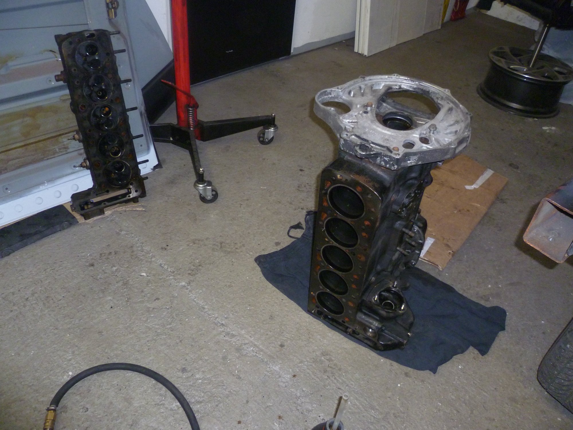

Käisin juppidega pesulas ära,homme saan moto maketi kokku panna..
Seni kuni teen köik kronsad ja muu saan tegeleda uue sisu hankimisega.

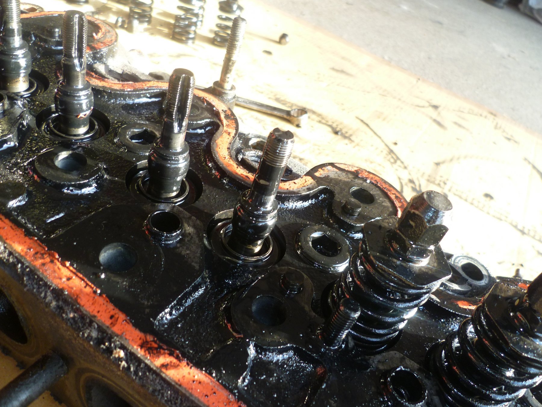

Täna enne juppide pesu plokikaant lahutades jäi silmaselline lahe klappide
kinnitus.Olen kunagi sellisele motole kap remmi teind aga selliseid mutikatega
kinnituvaid klappe ei mäleta küll..

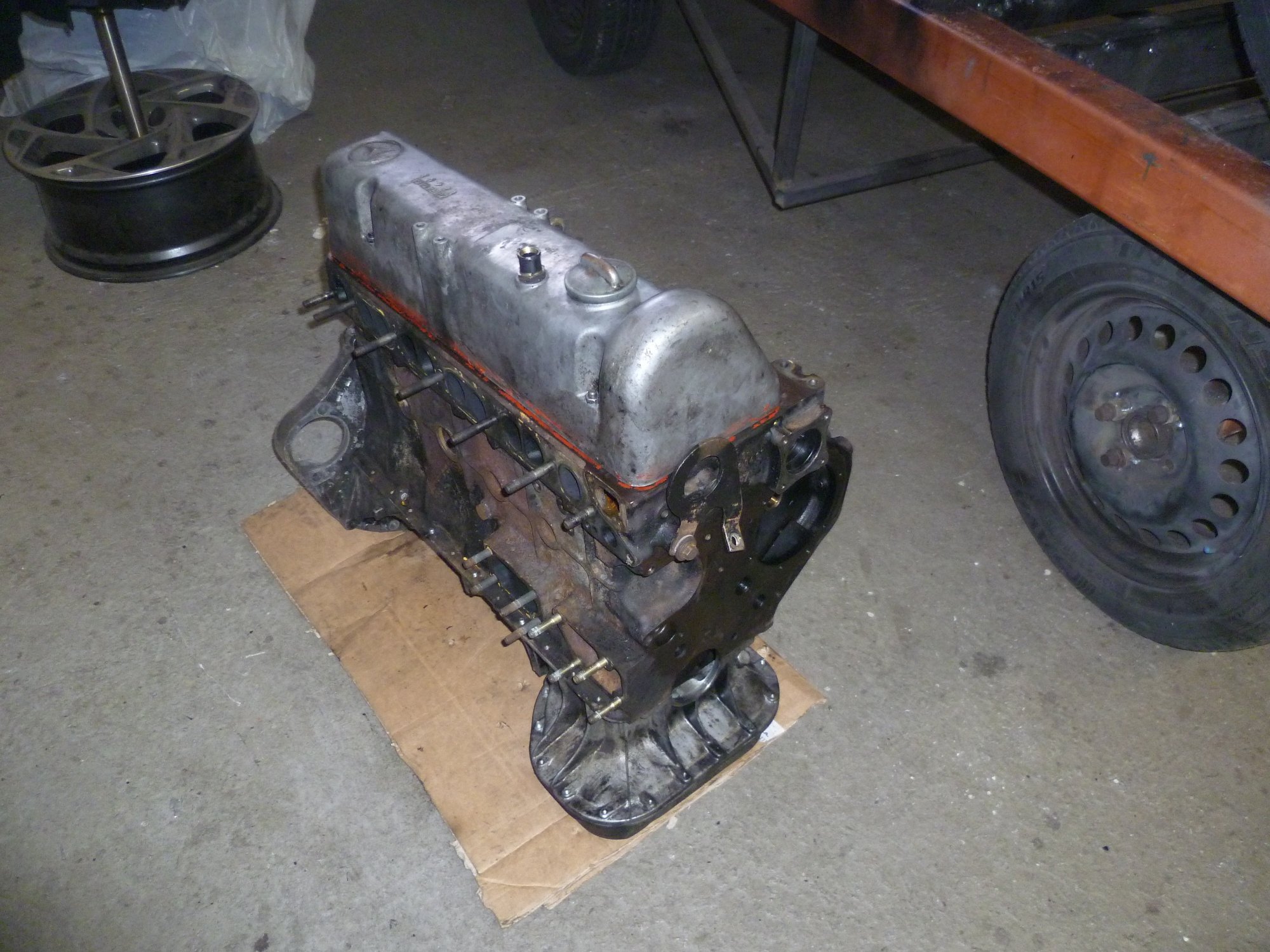

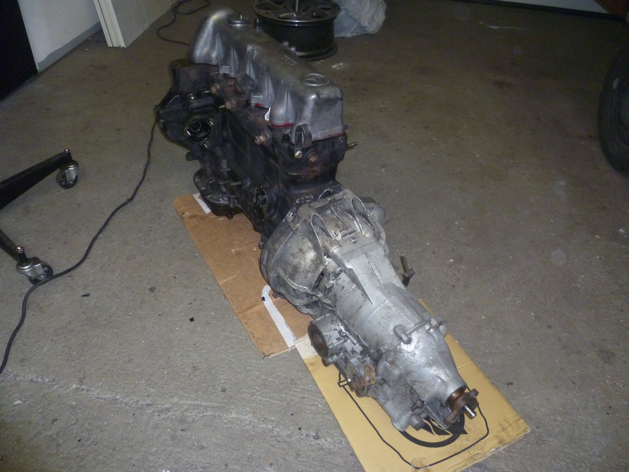

Panin hommikul ruttu moto maketi kokku aga ega see nädal enam vahele
tösta ei jöua.Paar kliendi asja vaja kah vahepeal valmis teha ..

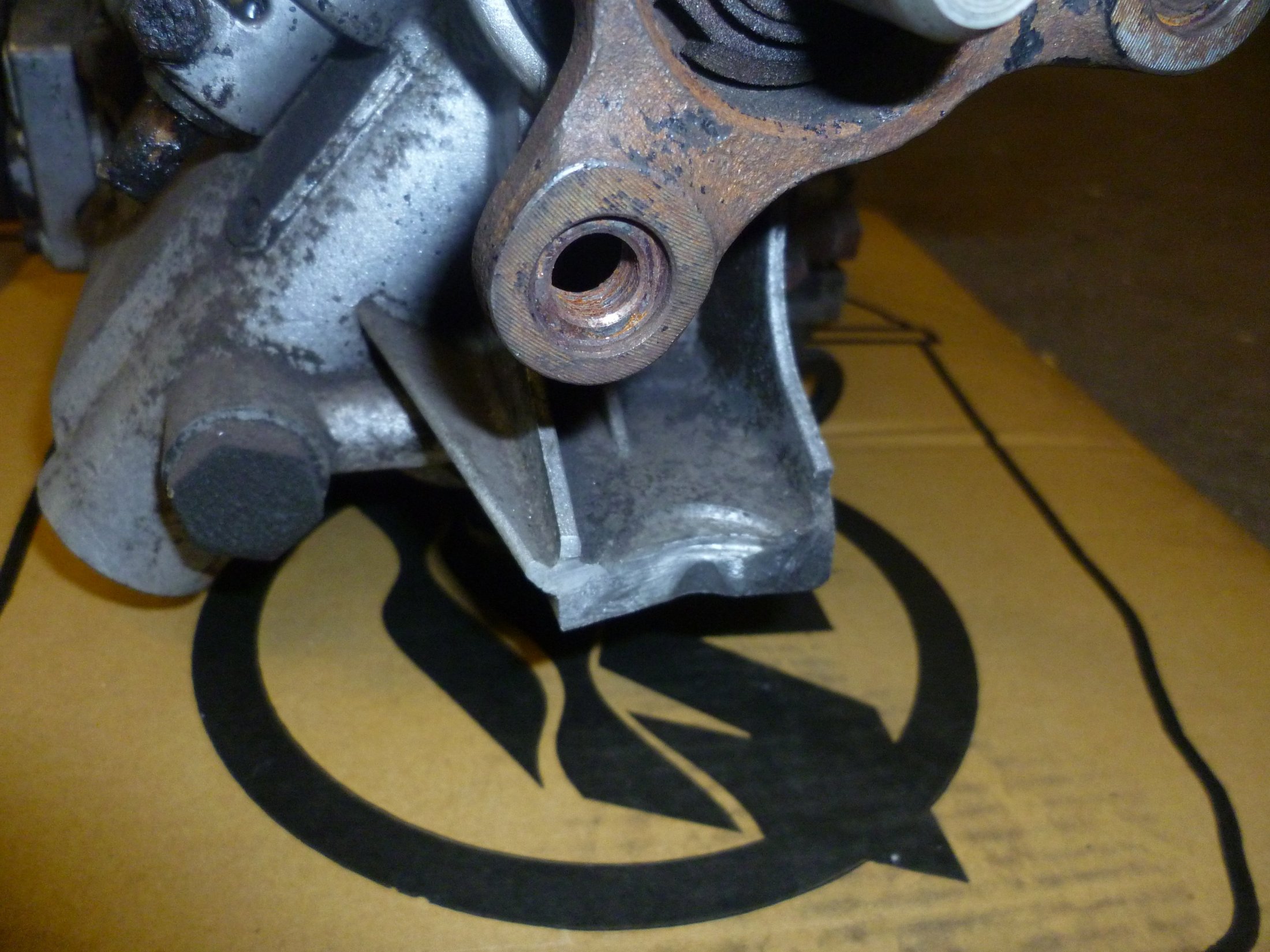

Käigukasti korpus on veidi kannatada saand aga see pole nii hull
padja augu puurin uue ja valmis.Öli oli kastis küll nagu eila sinna valatud Wink
Kasti peal olnud kultuuri kihi paksuse järgi otsustades pole sellega ammu
midagi tehtud..Tehti vanasti ikka häid asju......
