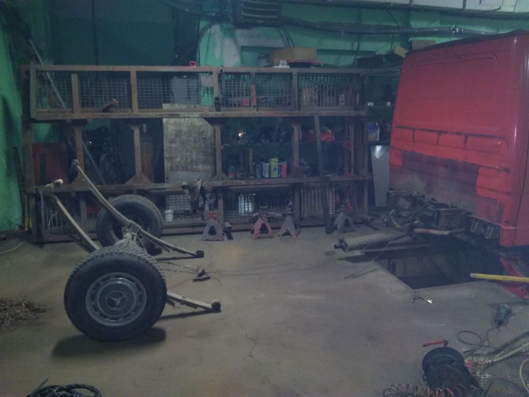

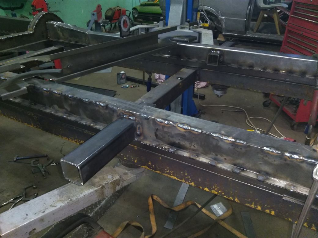

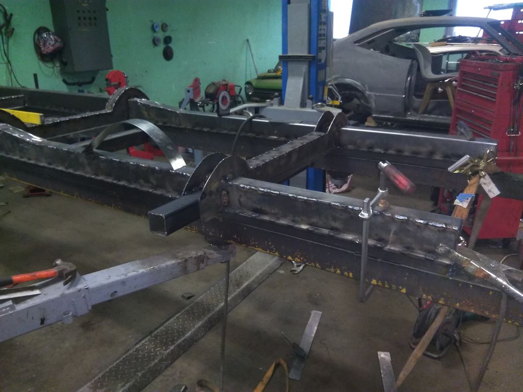

Aga täna sai korra tööle hiilitud ja tagumine tala ka paikka pandud. Samuti siis ka tagumised lehtvedrukronsa otsad.
Kabiini aluse talaga on veel asjad lahtised, kuna pole veel suutnud välja mõelda kuidas ja mida seal teha. Aga eks peab sinna kabiini alla sukelduma ja natuke leiutama.

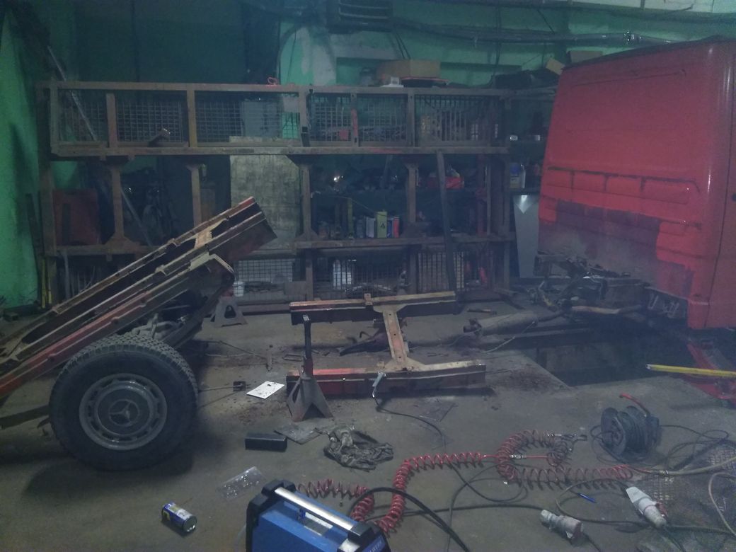

Täna ei olnud keevitamise isu kuidagi. Sai siis vana raam maha lõigatud ning ära jupitatud. Samuti sai küljest lõigatud kõik vajalikud kronsad mis uue raami külge lähevad. Kaasa arvatud lehtverdu kandurid. Need üritab lähipäevil liivapritsist läbi lasta. Siis saab kandureid natuke kohendada ja uuele raamile külge installeerida.
Nüüd peab putka seest tühjaks tegema,et saaks kabiini tagumisest servast vana raamijupi koos ristitalaga ära lõigata ning uue tagaserva teha värske raami jaoks.
