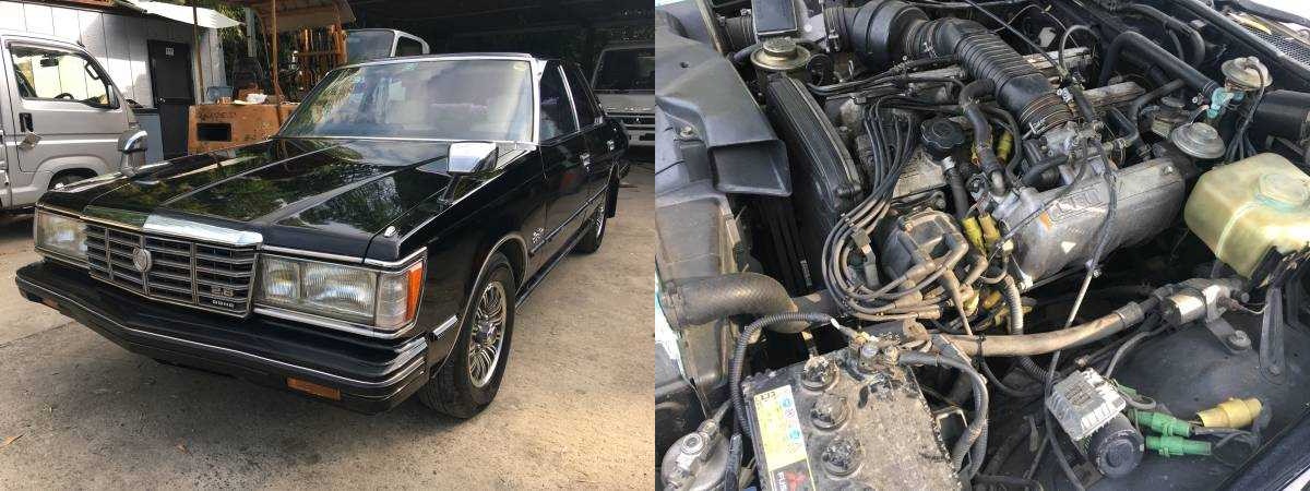

Otsin 6-silindrilist 5M(2,8-liitrit) mootorit, mis võis leiduda kuni 1978-1987a Toyota Crown, Cressida.
Välja näeb umbes nii:
[Pilt: attachment.php?aid=68646]
Hetkel on peal 2-liitrine M mootor. Mis küll töötab, aga vigurdab ja õiget sõidulooma temast pole.
Korralikuks remondiks on kaks takistust, mida sooviks vältida. Üks on varuosade saadavus ainult otse Jaapanist ja teine on ruumipuudus põhjalikuks lammutamiseks.
Seevastu 2,8 5M mootorile on kõike saada Euroopast või Ameerikast.
Ehk siis abiks oleks leida 5M toorik, teha auto kõrval korralikuks ja hiljem ühekorraga vahetada.
Tõenäosus Eestist kohapealt leida on küll väga väike, heal juhul on neid siin 5tk olnud aegade jooksul. Aga võibolla mitte täiesti võimatu Smile
Sobivad ka vihjed, kui keegi on "kuskil midagi sellist näinud". Või teab kedagi, kes võiks tahta oma Toyota raami vahelt selle üsna jõuetu ja edasiaitamiskõlbmatu 5M mootori välja visata Smile
