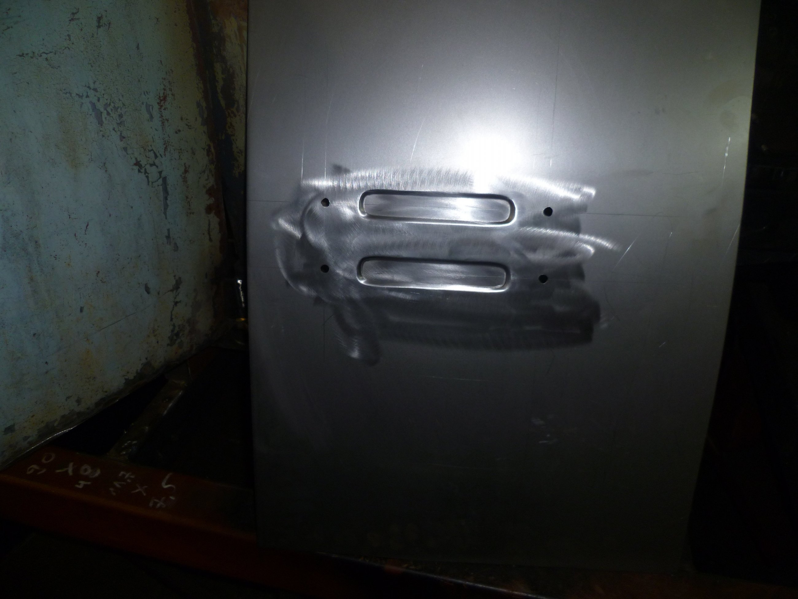

Sai paar öhtut veidi nikerdatud ja valmis ta sai..
Ja sellise tüki plekki ta valmis teeb,väiksemaid vigu leiab veel
aga need juba minu vead..
Paika läheb istmete taha ja ette jalgade juurde ..
Paar ruutu plekki läks enne ebaönnestumiste muuseumi kah enne
kui asja enda jaoks selgeks sai

Sai alustatud ukse "polstrite "leiutamisega.Tegin selle tarbeks veel ühe
vormi triipude pleki sisse tegemiseks..Huvitav on see et kui selle
riistaga lihtsalt pressida siis tömbab pleki känkarasse aga lihtsalt suure
haamriga kolm kolakat ja ümberringi plekk sirge..
Edaspidises elus saab seda kolakat kasutada ntx mingite pöhja plekkide
tegemisel enne seda toksisin selliseid triipe käsitsi..

(21-12-2017, 00:13 AM)impreza Kirjutas: kui selle riistaga lihtsalt pressida siis tömbab pleki känkarasse aga lihtsalt suure
Metall voolab. Kiire löögiga ei jõua ümbrus järgi ja säilitab esialgse kuju.
Vaata eestpoolt surnud löögi juttu ka!
