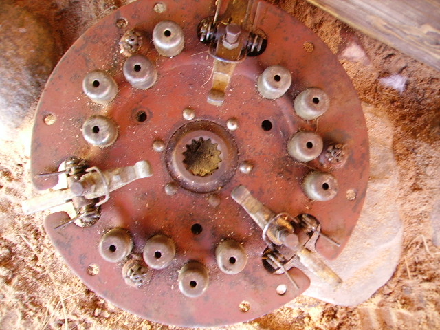

sõbra masina sidurivahetus lõpuks valmis.uus korv peale ja sidur ei lahuta,ainult ragin regulli palju tahad,kes pakub mis viga oli?
sai ka uus reduktorstarter vana asemele pandud,aga uue starteri tõmbrelee ei taha sinna tuleva juhtme voolu süüa,salongis relee klõbiseb.mis viga võiks olla?kõrvalt genekalt laadimisjuhtmest vool ja starter toimetab samuti otse pannes,aga orginaali ei taha.

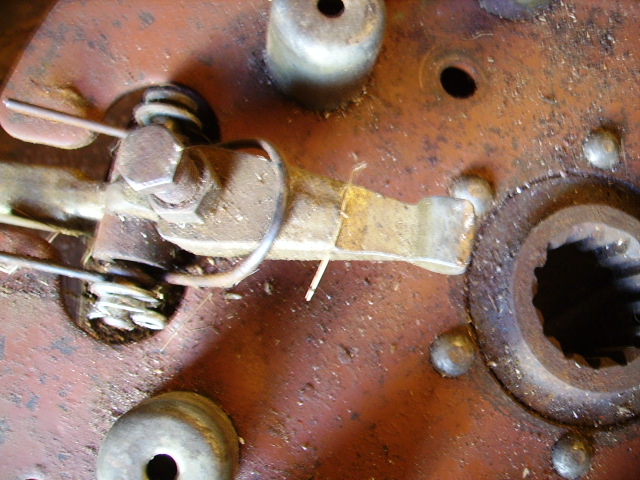

Kui pandi uus praegu tehtud sidurikorv siis see on nii õhukesest plekist et paindub läbi ja ei lahuta seepärast.
Keerad survelaagrit lähemale, lähevad käpa otsad vastu, sellega painutab korvi ka edasi ja seega reguleerimine ei aita.
Vana hea korvi tunneb sellest ära, et plekil on kerge ruuduline muster peal.
(29-12-2017, 16:47 PM)2715 Kirjutas:  Kui pandi uus praegu tehtud sidurikorv siis see on nii õhukesest plekist et paindub läbi ja ei lahuta seepärast.
silmaga vaadates korvi plekipaksus sama ja probleem hoopis mujal.poest saadud korvi toppisin kenasti kohe sidurivõllile ja masin kokku.jõudis aeg sidurini siis hakkasin mõtlema,et kuda seda regullitakse,tark internett pajatas kohe mingitest transport poltidest ja siis vaatasid jah poldid kenasti vastu august.mis teha uuesti pooleks masin ja õnneks pooleks ja kokku käib imelihtsalt ilma mingit tõstukit ja kraanat vajamatta,piisab kahest tungast.õlitungiga tõstsin käimakasti poolse pingesse ja siis tavalise sõiduka trapetstungaga karteri põhja alt mootorit kergitada ja laiali ta ronibki.kuumaastikul panin lauad esirataste alla ja veoka koormarihmaga tõmbasin lahti,kokku keerab mutritest.
poldid välja ja kohe regullisin ka käpa kõrgused korvi pinnalt 30 mm ja kompott tagasi kokku.sidur paraku ei töödanud.kiirelt otsus vastu võetud ja uuesti masin pooleks ja ketas ja korv kaenlasse ja garaazi teise hooratta peal asja uurima.ketas sisse ja korv peale ja keerasin ka transport poldid tagasi ja üritasin näpuge ketast liigutada.no mette ei liigu.panin korvi ja hooratta vahele 8 seibid,iga poldi juurde 1 ja kinni,no nüüd hakkas lubama,aga ikka ei liikunud ketas.panin siis teise seibi veel ehk topelt ja kogupaksus 3mm ja vot nüüd ketas kenasti liikus loksus sees.uuesti käppade regull 30 mm ja siis transport poldid sees ketas ja korv masina peal hoorattale ja ka seal ei liikunud,saibud vahele 3mm ja ketas liikus.transport poldid välja ja uuesti masin kokku,ketas ja kors sidurivõllile rippu ja poltidest keerates ronis mootoripool käimakastiga kokku tagasi ja oligi asi klaar.tuleb välja,et surveplaat ilmselt siis 3mm paksem,on see üksikeksemplar või kõik sellised paraku ei tea.samuti arusaamatu transport poltide mõte?muidu heast peast vedrusi piinata ja jumal teab kaua need korvid niivisi laos seisavad.seibide värk muidugi paras porno on ja õigem oleks vist treialil see 3 mm lasta maha lõigata võikogu hooratta pinnaga seibid panna.
Siis on hea kui läbi ei paindu plaat.
Mul on sellega kurvad kogemused.
Panime kokku, käpad said niipalju survelaagri poole reguleeritud et käpa sabad läksid vastu hooratast aga survelaagriga lükates läksid käpad vastu plekki kuid kuna plekk paindus sissepoole ei piisanud sellest lahutamiseks.
Panime vana korvi pleki ja see ei paindunud poolt millimeetrit ka läbi.
Algul ka paar päeva lahutas aga siis oli see plaat nii pehmeks sõkutud et miski ei aidanud enam.
Aga nagunii oleks pidanud lahti võtma sest uus survelaager oli praakpartiist.
Lisaks oli käppade reguleerimisega ka probleem.
Reguleeri kuis tahad, iga kord peale käivitamist on üks käpp vastu ja alati erinevad käpad ka.
Selles olid süüdi siduriketta katted, mis olid ühelt poolt paksemad ja kuhu õhem koht jäi seal oli käpp vastu survelaagrit.

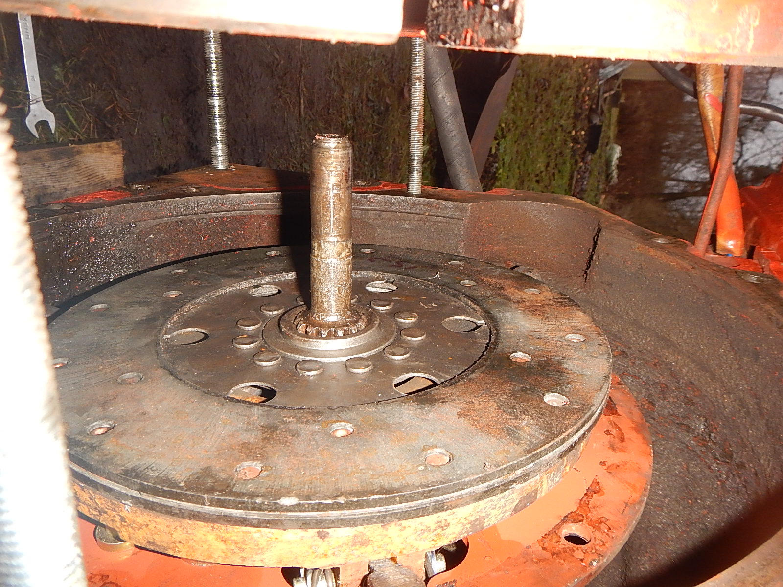

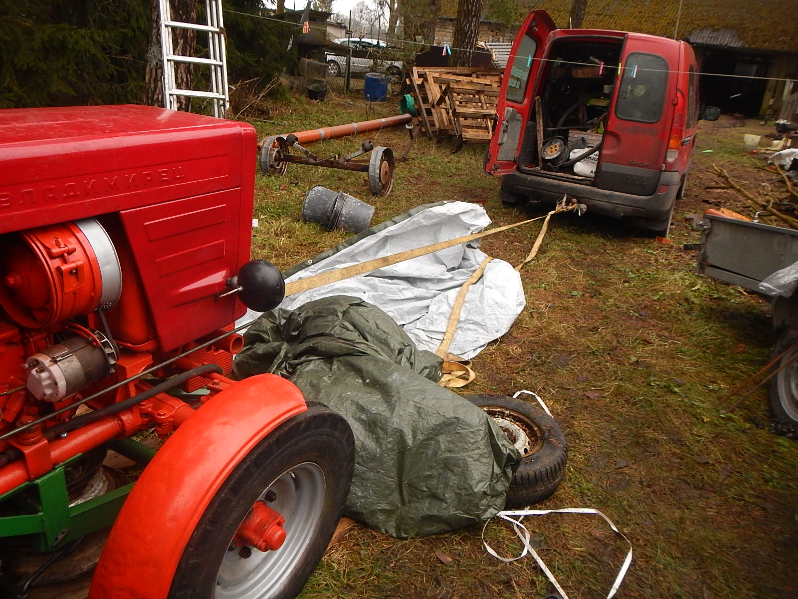

Need pooleks võtmise pildid suht hirmuäratavad. Traktori tagumine ots pool viltuse tungraua otsas. Esimene ots samuti ausõna peal.
Eks seni kuni ei juhtu, läheb hästi. Aga kuna see pooleksvõtmine-kokkulükkamine selline nõkutamise töö teinekord on, siis mõistlikum oleks asjad rohkem ära stabiliseerida.
Mitte et ma tahaks nüüd seda ettevõtmist maha teha. Aga lihtsalt, et tublid mehed ikka tervise juures püsiksid. Niigi kiidetakse piiritaguseid mannamägesid ja ettevõtlikke jääb siin järjest vähemaks.

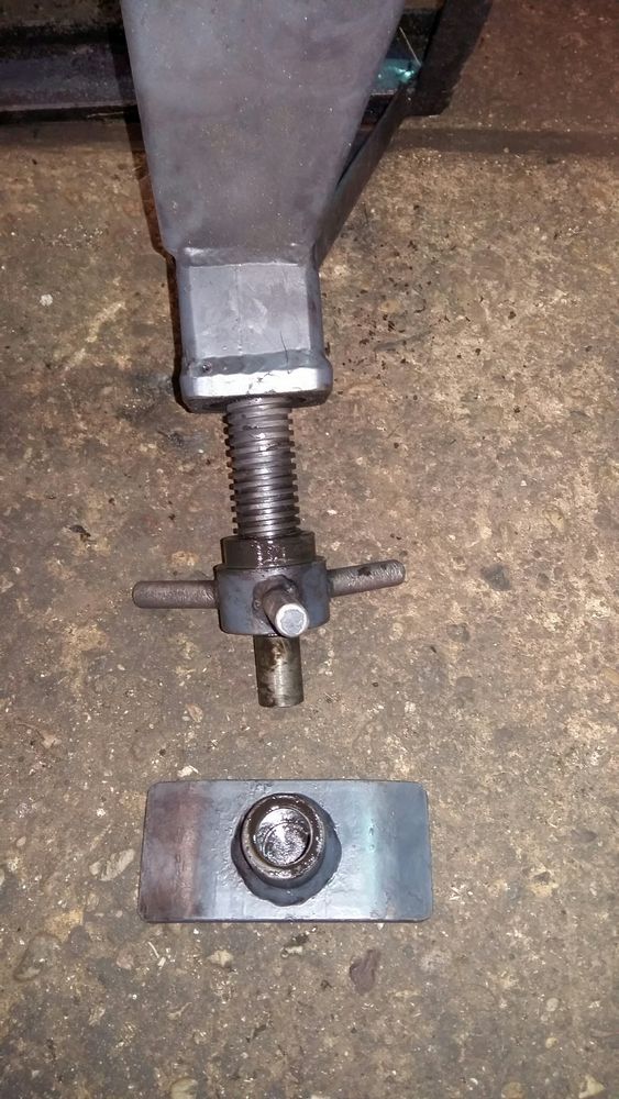

Kui aga tahta kindla peale minna, siis mõnest karprauajupist, lehtrauast ja trapetskeermelattidest ei ole teab mis keeruline ka selline asi valmistada.
Üks osa seisab siis paigal ja teine liigub kapraudade sees laagritel. Eeliseks see, et liikuv osa niiöelda raudtee sees toob hiljem traktori kokku tõugates mootori sama koha peale tagasi.

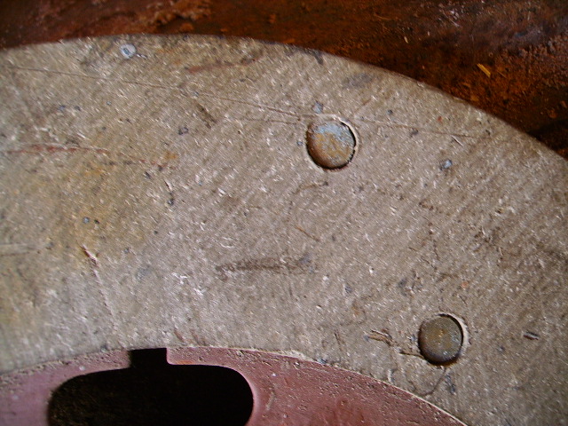

Sai ka isegi uus korvi ketta komplekt ostetud. Väidetavalt originaal.
Teagi nüüd, kas äkki läbipainduva plekiga tegu. Iseenesest paistab mitte nüüdisaegne küll olevat. Siiski käpad kollase tsingiga kaetud.
Pole ka seda ruudulist mustrit kuskil näha.
Saan aru, et Ksf 2715 mõtles ruudulise mustri all sellist tegumoodi, nagu näiteks Estre niidukil on.

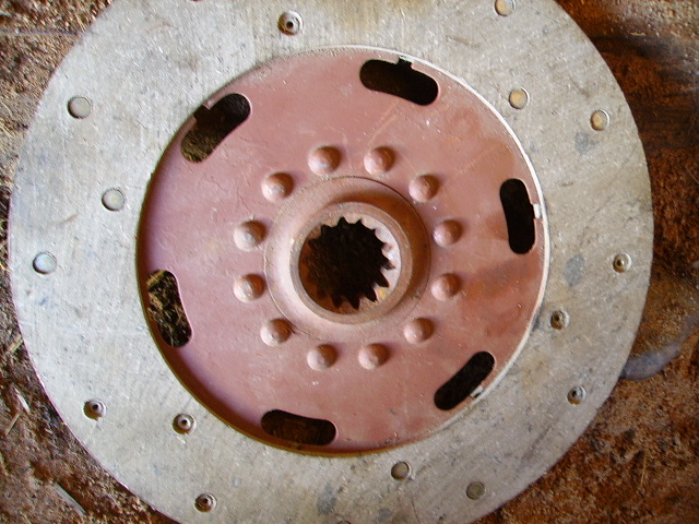

See siduri korv mis sul on - see on 100% originaal. Ainuke loll kes 7mm neetide jaoks augud valmis puuris ja kokkuhoidis nende pealt oli venelane. Keskaval on topelt autud olemas ja korvil puudu. Mul mõlemal t25l originaalis olid kollase tsingiga käpad, Pead vaid teadma, et need on nö suurema ehk vanema variandi suuremale survelaagrile. (mittemääritavale)
Siduri ketas aga on huvitav. Ei kahtle et ta pole nõuka aegne. Samas tema disain seda kohtan esmakordselt.
On suur vahe, kas elada aastas 1980 või nostalgitseda aastat 1980.
Siduriketas ja korv paistavad minult ostetud olema - sain nad vastava isendiga kaasa ja tänapäevased nad kohe kindlasti pole.

(30-12-2017, 23:19 PM)meli666 Kirjutas:  Need pooleks võtmise pildid suht hirmuäratavad. Traktori tagumine ots pool viltuse tungraua otsas. Esimene ots samuti ausõna peal.
sell pillil on kässar olemas ja sai korralikult pingale tõmmatud,ka maapind pehmepoolne ja tagaots oli ikka korralikult paigal.esipoolele paned alul ju tunga püsti alla eksju,siis tõmbad laiali ja esiots sõidab eest minema ja sõitmisega koos lähebki tung viltu.vahepeal lased esitunga lahti ja paned uuesti ja teist pidi viltu ja tõmmates läheb taas hetkeks püsti ja siis taas viltu.kokku lükkamisel vimased paar sm kui võll laagrisse läheb saab ka tunga vändast ikka väga täpselt mootori kõrgust timmida.
siduri vahetuseks piisab kui 18 cm on poolraam käimakastist lahti,20 cm juba väga hea ja selle vahega sai ka sidurivõllid seest välja ja ka kivistunud simmeri vahetatud,laager oli tipp topp.
sidurikäpad timmisin 30 mm,aga tagantjärgi tarkus ütleb,et oleks võinud 27 mm panna oleks vast parem.
edaspidi parandame ennast ja karteri põhjast enam ei tõsta.see pill toodud pärnu kandist tõstamaalt.
