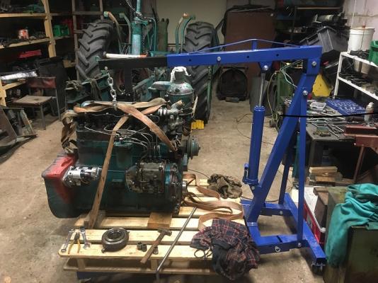

Tegelikult on vahepeal väga palju vett merre voolanud ja tehtud on palju palju. Vahepeal niisis käis traktor pulkadeks. Maha sai võetud mootor ja vahetatud hoorattakarter. Paigaldasin uue hammasvöö ning tegin sidurile kapitaalremonti. Uued käpa poldid, käpad, ketas. Surveplaadid olid korras. Sidur tundus üldse üsna uues olema, lihtsalt üks käpp oli peal jooksnud ja kulunud viltu, seega panin kõik uued.
Samuti sai vahetatud väntvõlli otsatihendid.
Uue siduriketta leidmine oli tõeline vägitükk, poes on ca 50% kettaid kõverad  Cool, seega tuli uued katted panna vanale kettale.
Edasi sai mootor tagasi oma kohale tõstetud ja ka esisild tagasi alla pandud. Peab ütlema, et suve lõpul soetatud 2t garaazikraana on Jumzi mootori mahavõtmiseks ideaalne, pealepanek võttis vast 15 minutit.  Toungue
Samuti sai mootor uue õlipumba ajami ja tahtsin panna ka uue õlipumba, aga no krt ei leidnud kaubandusest korralikku. Pumpadel juba uuena nii hull loks sees, et täitsa veider. Tundus, et vana on oluliselt parem.
Edasi toimetasin eesmise hüdropumpade ajamiga ja siinkohal jäigi asi katki. Ei saa aru miks, aga roolivõimendi pump suru pumba ajamile liiga tugevalt peale ja ajam käib vastu teise pumba lülituskahvlit. Ka enne on käinud, sest vana kahvel kulunud. Kas uuel pumbal nuut pikem või milles asi, jäi hetkel arusaamatuks.
Mõned pildid ka:
Nädalavahetusel jätkan ja loodetavasti saab juba asja oluliselt kokku panna jälle, seniks kuulmiseni!
