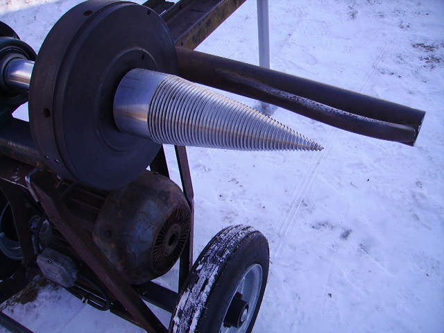

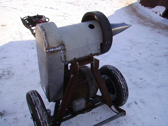

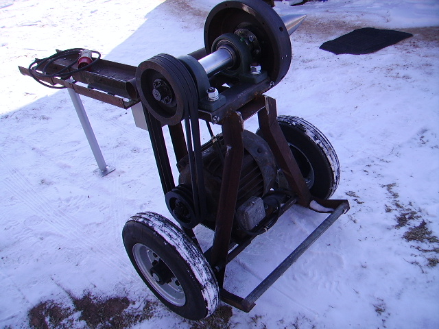

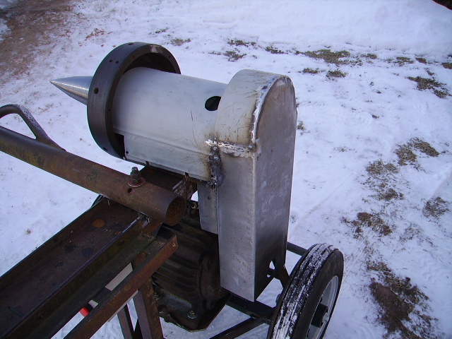

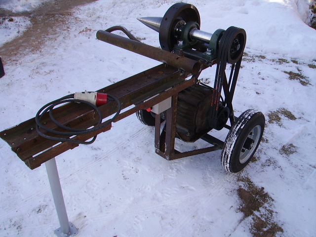

Kuna 1 oli olemas tegin multifunktsionaalseks. Mehaaniline mutrikeeraja padruni asemele paigaldasin puur-koonuse. Mutrikeeraja töötab El mootori reversiga ja väljund võll haak siduriga, ise olen Linnavurle ja küttepuudega ei toimeta. Oleks vaja katsetust aparaadile.
