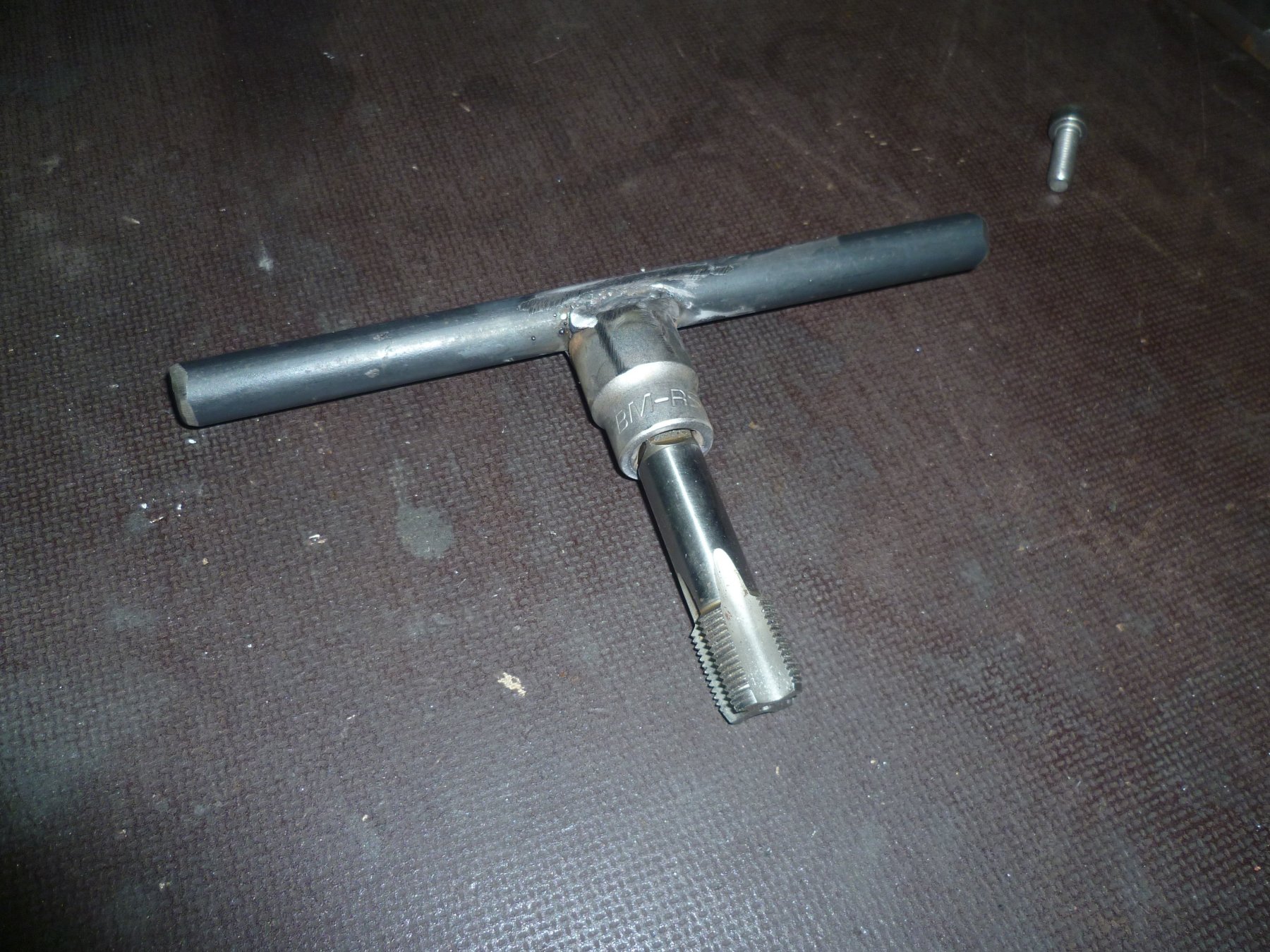

[Pilt: 01113989398f9fc.jpg]
20mm vindi pulgale saba polnud, poodi minna kah aega polnud Wink
(28-12-2017, 23:50 PM)impreza Kirjutas:  20mm vindi pulgale saba polnud, poodi minna kah aega polnud Wink
Ei viitsi minna kuuri alla otsima aga seoses selle nipuga on mul ka üks lahendus  umbes samasse väravasse.
Oli vaja puhastada poldiauk vanasa s....st puhtaks aga vindipulga järele jalutada ei olnud erilist viitsimist ja laisk inimene on leidlik.
Sai lõigatud relakaga nurga all poldile kaks soont sisse imiteerides vindi pulka ja kuradi hästi toimis. Olen nüüd hiljem teadlikult kasutanud sellist lähenemist.
Kui tööriistadest on kasutada vaid akudrell, aga auto keresse on vaja kitsastes oludes keermestada auk, siis kasutasin ka ise sama põhimõtet: 1/4" padrunisabad kõik mis leida olid kokku, tagurpidi külge, padrun otsa, padrunisse polt (pikka jätkumutrit ei olnud käepärast), 2 mutrit kontraks ja vahele suvaline sobiva auguga metallijupp käepidemeks. Pisut iibakas sai, aga toimetas küll.
Sama versiooni peab kasutama MTZ õlikorkide jaoks, kus mingi 10,...?mm nelikantkorgid, 1/2" padrunisaba otsa, 19mm padrunisse jätkumutter ja sellele siis pika sabaga padrun otsa. Krdi kõva sai, korgi keeras puruks, aga lahti ei tulnudki.
