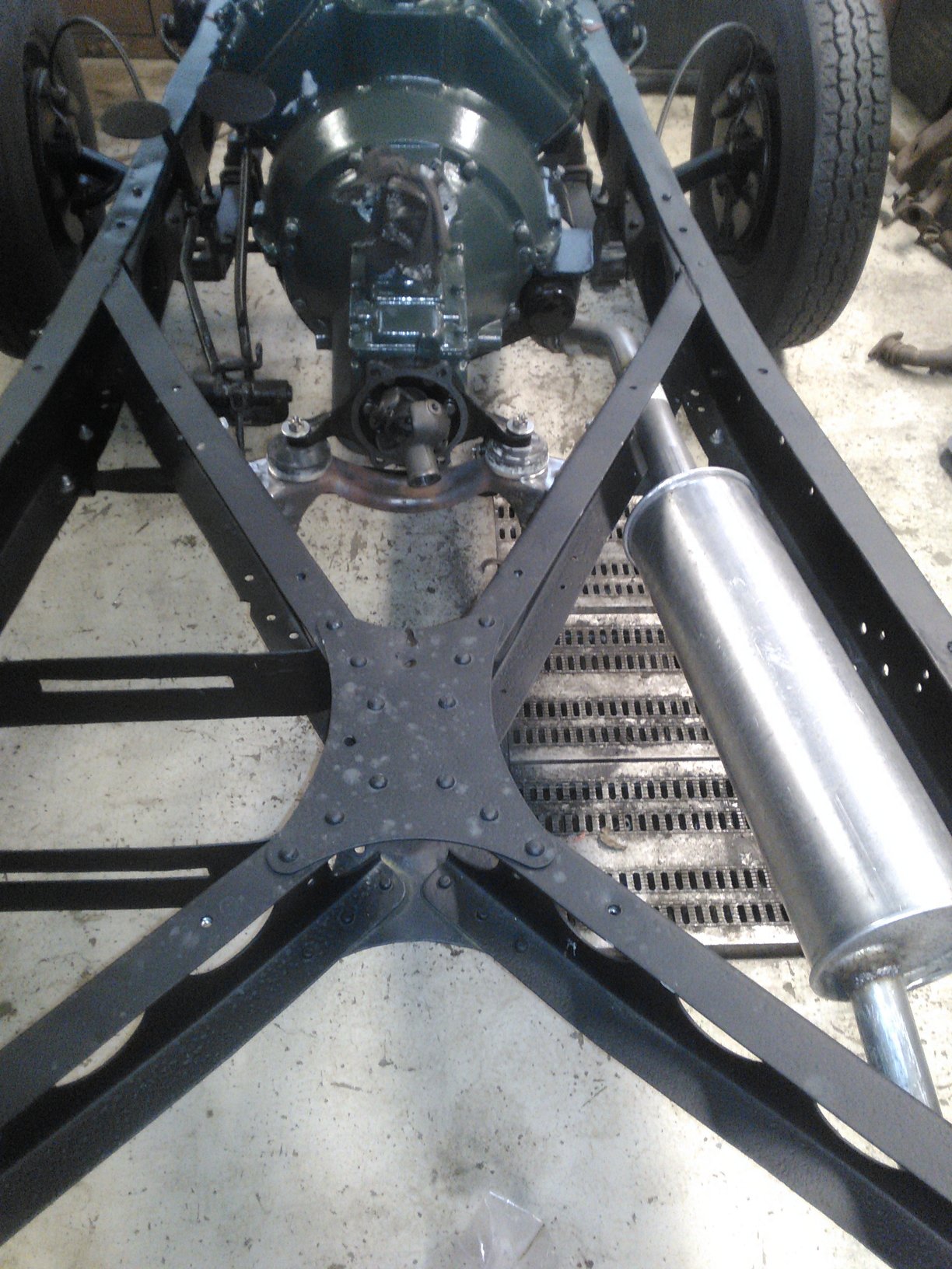

Üle hulga aja ka natuke informatsiooni GAZ M1V8 rindelt. Nagu piltidelt näha, on hobused juba aiste vahele tõstetud ja millegi pärast on sell hakanud ka summutitega tegelema. Mida ma temalt küll ei palunud. Lubas veel paigaldada originaalse kardaani koos toruga ja siis on see etapp lõppenud. Vähemalt heameel tõdeda, et selle projektiga ka üle aasta mingeid edasiminekuid.

Võib olla kunagi, kui auto kodus suvatseb hr. Formika seda kardaani asja lähemalt selgitada. Pole sellise asjaga enne kokku puutunud ja ei saa kuidagi aru, kuidas see värk töötab. Pikk toru käigukasti ja tagasilla vahel ja toru sees keerleb võll. Traditsioonilisel kardaanil on nuudid, mis vastavalt vedrude liikumisele üles-alla kas pikeneb või lüheneb. Või oskab keegi mulle praegu selgeks teha, kuidas see asi toimib toru korral? See ju mõlemast otsast kindlalt fikseeritud. Ma arvan, et pole ainuke mitte pühendatu. Lihtsalt pole selliseid autosid elus ette tulnud.
Üks kardaanirist peab kindlasti olema, eesotsas. Puhas mehhaanika, muudmoodi ei saa olla. Toru tagumine jäik kinnitus silla külge asendab reaktiivvardaid, st väldib silla pöördumist vastu veojõu suunale.
(17-03-2018, 23:56 PM)Marko Kirjutas:  Üks kardaanirist peab kindlasti olema, eesotsas. Puhas mehhaanika, muudmoodi ei saa olla. Toru tagumine jäik kinnitus silla külge asendab reaktiivvardaid, st väldib silla pöördumist vastu veojõu suunale.
 Aga kui paned auto tagaistmele 3 mammit ja sõidad auklikul teel, siis vedrud liiguvad üles alla ja vastavalt sellele muutub ka kardaani pikkus. Kui on toru, siis ju see muutuda ei saa. Mis kompenseerib selle muutuse? Seda ma tean, et käigu kasti poolses otsas on kardaani rist. Seda on siin eelnevatel piltidel näha.
 Ja veel Marko, lehtvedrudega autodel Pobeda, Zim, Gaz 21 ju reaktiiv vardaid ei ole. On nuutidega kardaan.
Pikkuse muutumiseks peab ka liugnuut olema. Vastasel korral võtavad selle ülesande enda peale mootoripadjad ja tagavedrude puksid.
(18-03-2018, 00:18 AM)sfinks Kirjutas:   Ja veel Marko, lehtvedrudega autodel Pobeda, Zim, Gaz 21 ju reaktiiv vardaid ei ole. On nuutidega kardaan.
Sinu loetud masinatel on pikkupidi vedrustus, mis täidab ka reaktiivvarda ülesandeid. Seal on ka kardaani pikkuse (silla asendi) muutus vastavalt vedru läbipaindele.
Emkal on risti vedrustus, mis reaktiivvarda ülesandeid ei täida. Silla asendi määrab ära kardaanitoru pikkus.
