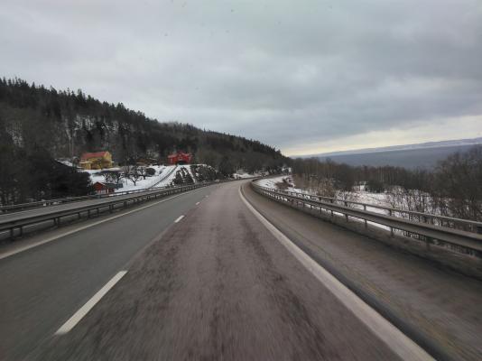

Mu terav pilk ütleb, et ülemisel pildil oled teel läbima Jönköpingut Smile
(20-02-2018, 08:53 AM)90Deville Kirjutas:  Mu terav pilk ütleb, et ülemisel pildil oled teel läbima Jönköpingut Smile
Jäi teepeale tõesti Smile
