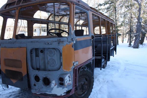

PAZ bussi keretööd.

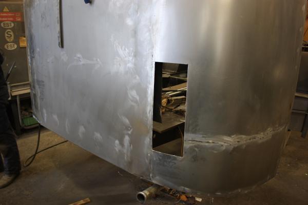

Tagumine tuleauk valmis.

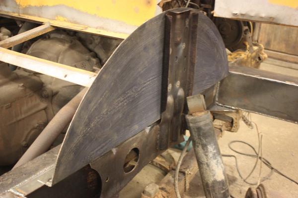

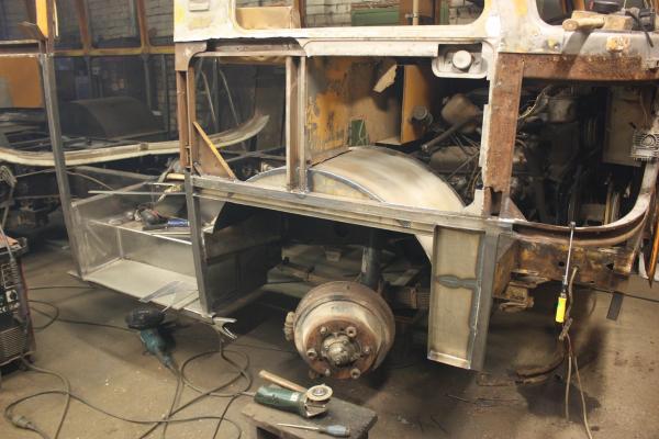

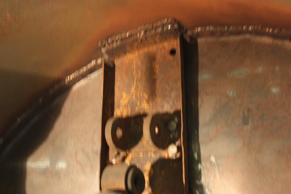

Tööd käivad parema esimese nurga kallal. Siin on märgata ka kergeid avarii jälgi.
Ja rattakoopa tegu.
Plasmalõikur on ikka asendamatu abimees.

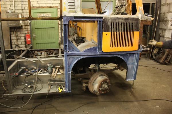

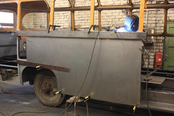

#30
Parem esimene nurk valmis.

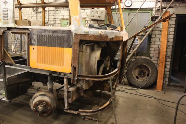

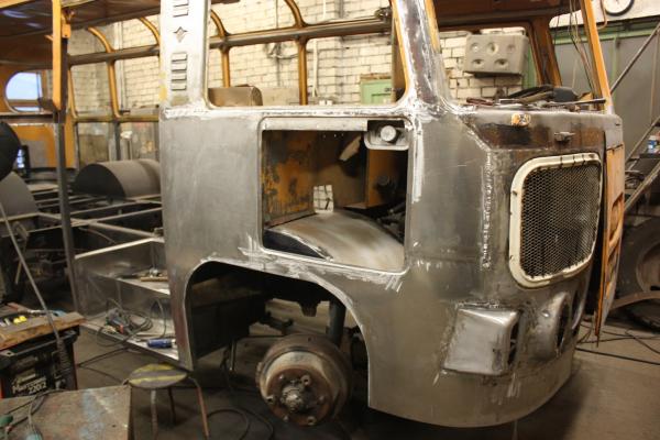

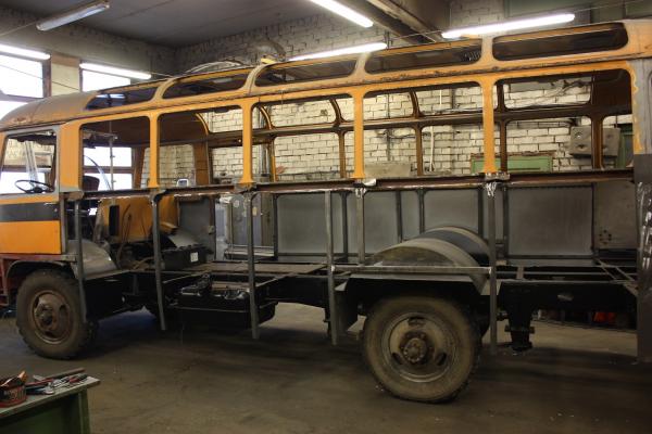

Vahepeal sai värvitud raam ja nüüd üks külg peaaegu valmis.

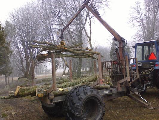

Need on niinimetatud kaarkummid. Mul metsakärul ka sellised all.

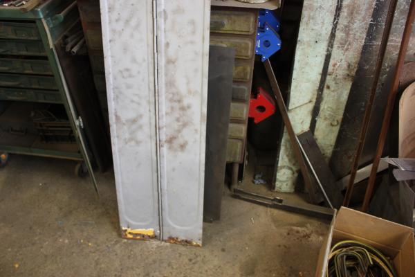

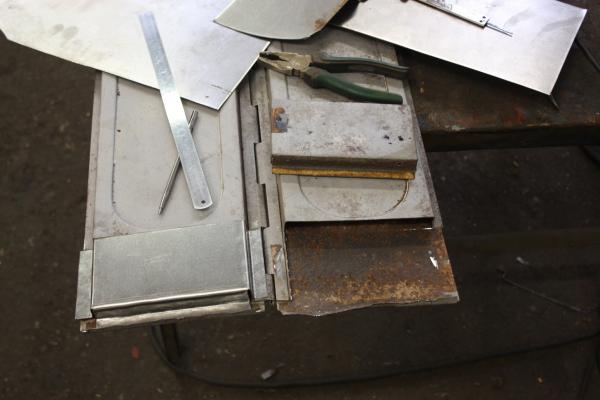

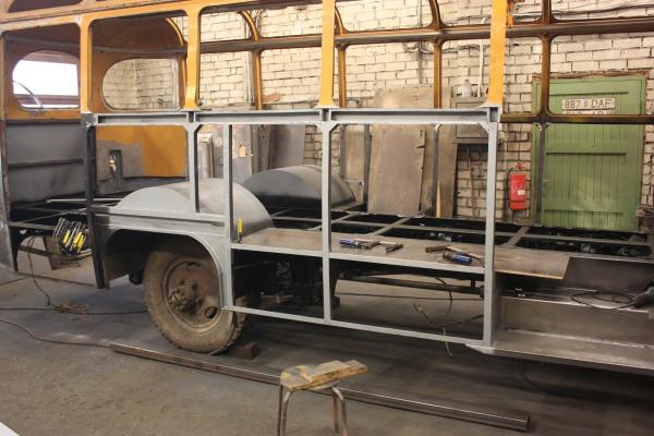

Vahepeal on üht-teist toimunud.
Uksed.

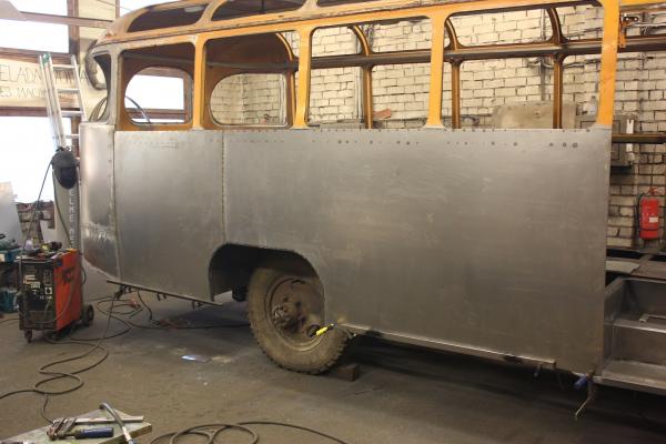

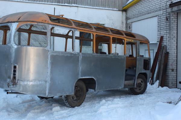

Õues teist külge keeramas.
Toas tagasi.

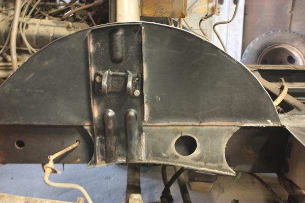

Enne meid tehtud rattakoobas ei sobinud sedasi mitte.
Ja natuke uut ka.
