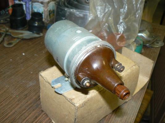

Kas sellisele keeratava otsaga süütepoolile juhet on kuskilt saada? Või lihtsam lada pool panna?  Volgasi kaks aga juhet üks Big Grin

Kindlasti on lihtsam pool vahetada. Neid Volga poole on tavalise otsaga ka.
Mis ajavahemikul keritava kõrgepingejuhtmekinnitusega pooli üldse G-24 pandi? Minu vähesed kokkujuhtumised volgadega polegi säärasega kokku viinud.
(06-03-2018, 22:55 PM)v6sa Kirjutas:  Mis ajavahemikul keritava kõrgepingejuhtmekinnitusega pooli üldse G-24 pandi? Minu vähesed kokkujuhtumised volgadega polegi säärasega kokku viinud.
Hea küsimus! Minu autod 83 ja 84 väljalaskega ja mõlemal nö. keritavad poolid peal.
Tavalise otsaga pool tuli ehk 24-10 peal?

No mis erilist juhet see pool nõuab?  Koorid vaskkiuga juhmel isolatsooni nii pikalt maha, et kui juhtme pööratavasse otsikusse lükkad, tuleb paljaks kooritud juhe ca 5mm ulatuses otsikust välja. Pöörad väljaulatuva juhtme kahekorra ja pöörad otsiku süütepooli.
(07-03-2018, 08:12 AM)andres21 Kirjutas:  No mis erilist juhet see pool nõuab?  Koorid vaskkiuga juhmel isolatsooni nii pikalt maha, et kui juhtme pööratavasse otsikusse lükkad, tuleb paljaks kooritud juhe ca 5mm ulatuses otsikust välja. Pöörad väljaulatuva juhtme kahekorra ja pöörad otsiku süütepooli.
Tegelikult sai väljaulatuvale juhtmeotsale alati nn krunn otsa keeratud mis andis väidetavalt paremat kontakti pooli pesa põhjaga, kinni keerates oli seda tunda.  Tegelikult jäi ikka kontakt puudulikuks ja pesa materjalid kõrbesid ja korrodeerisid ülehüppava laengu tõttu ikkagi kiirelt ära.
(07-03-2018, 11:51 AM)Meelis2 Kirjutas:  Tegelikult sai väljaulatuvale juhtmeotsale alati nn krunn otsa keeratud mis andis väidetavalt paremat kontakti pooli pesa põhjaga, kinni keerates oli seda tunda.  Tegelikult jäi ikka kontakt puudulikuks ja pesa materjalid kõrbesid ja korrodeerisid ülehüppava laengu tõttu ikkagi kiirelt ära.
Olles VÄGA palju omanud kokkupuuteid sellise süüteüpooli otsaga, ei meenu küll tsitaadi teises pooles mainitud viga. Esimene pool on täiesti õige. Kui tahta veel erilist kvaliteeti, sai krunnile tinapunn peale lastud.

Selle pooli jaoks on vaja veneaegset küünlajuhet. Kui viimane häda käes siis mõne jupi ikka leian,kui jääd päris hätta. See ei tohiks praegusel tehnikaajastul üldse muret tekitama,peaks saada olema igalpool lademes.

Tehakse ka praegu vasksoonega juhet kusjuures silikoonümbrisega. Väga hea ja pehme. Vaata e-bay-st, retroautopoodidest.
