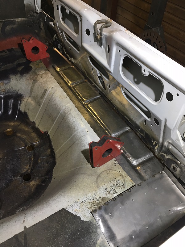

(05-04-2018, 03:10 AM)jawamees Kirjutas: See vigur võiks vähe paksemast plekist olla,vähemalt 1,5mm + sees tugevdused,vedru lükkab selle kohe lössi.
(05-04-2018, 07:13 AM)stihl Kirjutas:Aga ta ongi tehase poolt 1,5mm ja sees omakorda tugevdused 1,5mm plekist.keegi pole soovitanudki teha mingist plaadist seda.(05-04-2018, 03:10 AM)jawamees Kirjutas: See vigur võiks vähe paksemast plekist olla,vähemalt 1,5mm + sees tugevdused,vedru lükkab selle kohe lössi.
Kõik kere parandustükid tehakse TÄPSELT sama pakusest ja tugevusest materjalist nagu oli originaal.
See on selleks, et kere saaks edasi läbi painduda täpselt nii nagu ta tehases ette nähtud on.
Kui mingi koht teha ülemääraselt tugev ja ülejäänu jääb lödi nagu ta originaalis on, siis hakkab kere seda tugevat kohta nö. välja murdma.
) nii:
![[Pilt: pr3.jpg]](https://www.upload.ee/image/8293690/pr3.jpg)
![[Pilt: poolraam2.jpg]](https://www.upload.ee/image/8349716/poolraam2.jpg)
(20-04-2018, 22:47 PM)otipoiss Kirjutas: Vahepeal töö seisis kuna keevitusgaas lõppes otsa. Miskipärast arvasin, et ühe suure ballooniga saab hakkama, aga võta näpust. Teisega vast saab keevitustööd ikka ära lõpetadaMida siis nii hullult palju keevitati?Kui on suur balloon st 50l,sellega peaks saama päris hulga taolisi projekte kokku keevitada.
![[Pilt: pr6.jpg]](https://www.upload.ee/image/8536092/pr6.jpg)
![[Pilt: poolraam5.jpg]](https://www.upload.ee/image/8536094/poolraam5.jpg)
