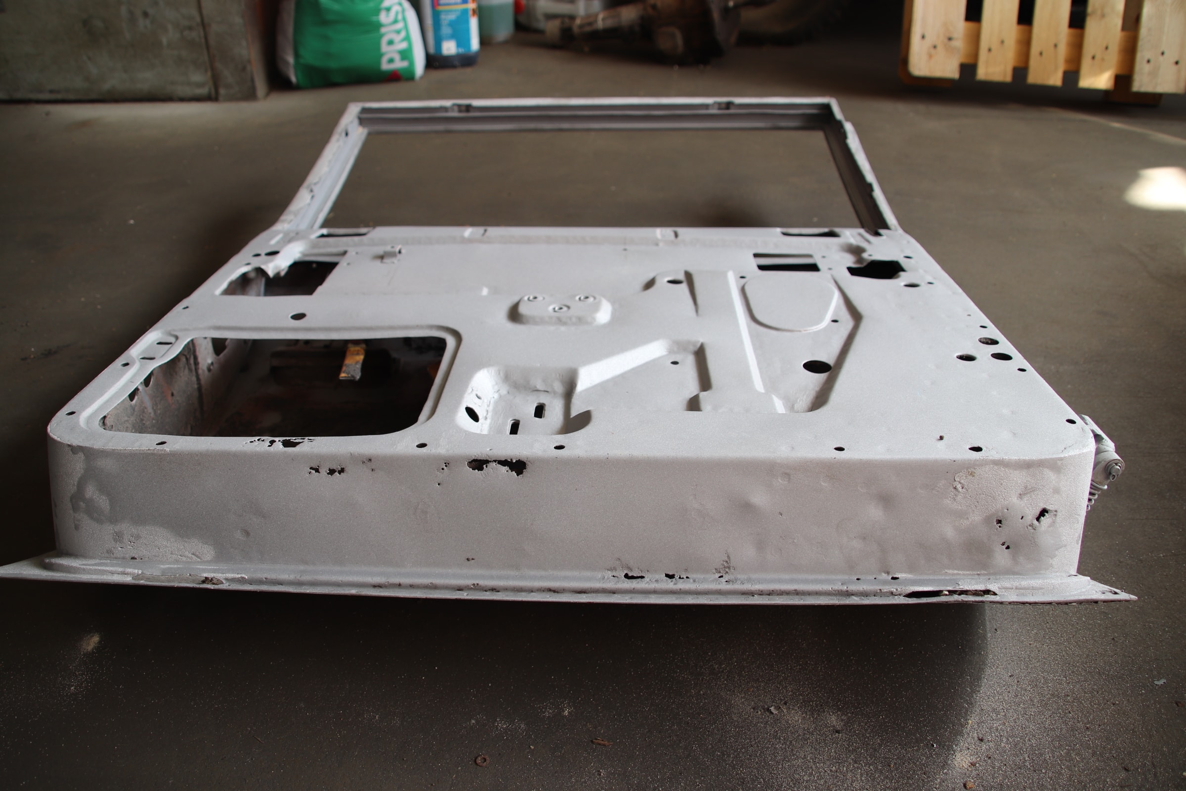

Kui kogu kere sai juba mitu kuud tagasi liivpritsist läbi lastud, siis nüüd jõudis järg usteni. Niisiis esimeses järjekorras vasakpoolsed. Peale pritsi ei midagi rõõmustavat. Kunagine mõlk oli kaetud paksu pahtli plönniga ja roosteuss ka omad käigud ajanud.
Oh kurja,oli alles ilus sile pill.
