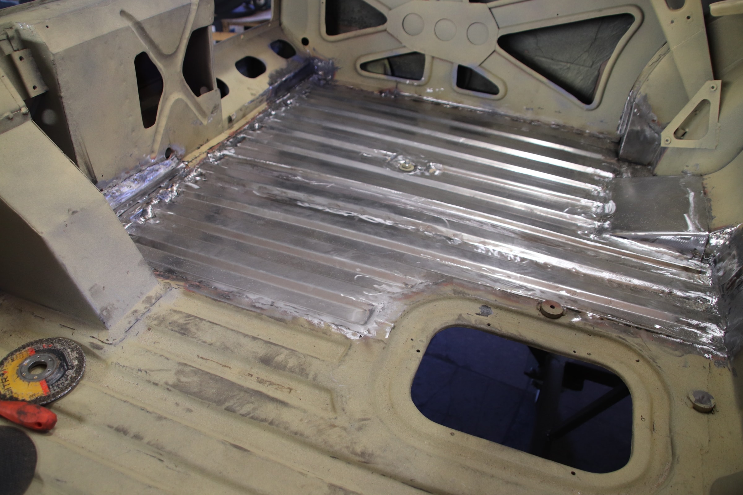

Pagasniku põhi ka hakkab kuju võtma.
(04-09-2018, 09:16 AM)Formika Kirjutas:   Peale pritsi ei midagi rõõmustavat. Kunagine mõlk oli kaetud paksu pahtli plönniga ja roosteuss ka omad käigud ajanud.
Kui oleks olemas hobi- ja projektiautode pidamise käsiraamat, siis esimene rasvane lause selles peaks olema:
Kui arvad, et ostad projektitoorikut, kus esmapilgul paistab et kere on kõva ja läbivat roostet ei ole, siis arva uuesti.
Täpsem ja ausam oleks alati "Kere kõva, läbivat roostet ei ole näha" Smile
Vasakpoolne karp nagu varasematest postitustest näha, praktiliselt olematu. Ja ega parempoolne targem ei ole. Sellega tuleb keevitajal veel omajagu vaeva näha. Ega see mõnus ei ole. Karpidele on ikka omajagu tina peale aetud ja ega see mehe tervisele hästi ei mõju. Plii aurud ju päris mürgised.
Ja lõpetuseks siis tagumise vasaku poritiiva tegemisest. Alguses siis meeldetuletus algsest seisust.
Järgmine põhjalikum ülevaade siis Oktoobri algul. Kui midagi juhtub, siis ka päevakajalisemalt. Kuna halbu üllatusi muudkui tuleb, siis pean Taavi käest metalliotsijat laenama. Raua jupid mind ei aita aga potitäis kulda kuluks ära Big Grin . I seeria Volga sai maha müüdud, aga see on nagu piisk kerisele, kui tegemist ZIL-ga.

 "Esimesed nurgad, alumine küljekarp on täielikult ehitatud tinast."
 No tee või tina, mitte ei suuda uskuda, et nõukogude autotööstuse lipulaeva ehitasid käpardid, kelle plekitööd pidi kahe sentimeetri tinaga pahteldama.
 Miskipärast tekkis mul uitmõte: esimeste rataste alt lendavad kivikesed ja läbi loikude sõites tekkiv veepahin ei tohtinud ju häirida kommunismiehituse tipparhitektide kõrgelennulist mõttetegevust... Mis siis kui tegemist on "maailmas analooge mitteomava" müraisolatsiooniga?

(09-09-2018, 09:40 AM)Edeveoline Kirjutas:   "Esimesed nurgad, alumine küljekarp on täielikult ehitatud tinast."

 Tina on sellel autol igal pool. Kuskilt internetist lugesin, et ühele autole kulus tavaliselt 150 - 200 kg tina. Tegelikult kui vaadata riigi esindusautode kvaliteeti, siis saab aru kui mäda kogu see värk oli. Näiteks piduri süsteemi juures ei usaldatud kodumaist toodangut. Mootorid olid ette nähtud 100 000 km läbimiseks. Müra taset on raske hinnata, mind see küll ei häirinud Kiievist koju sõites. Tava pahteldust on aga paistab, et seda on kasutatud hilisemate kõksude silumisel. Tõenäoliselt tehti kogu töö ära tinaga. Kui  paljud lux brändide tootjad reklaamivad oma pille kui käsitöönduslikke, siis ZIL-i juures on see küll pigem kahjuks tulnud.
