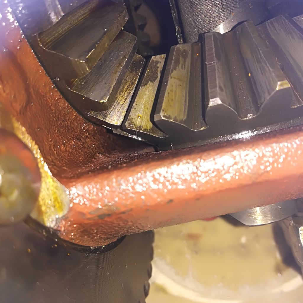

Tere,
keegi tagadifri hingeeluga on kursis?
Hammakatevahelised lõtkud tundusid tänu satelliitide telglõtkule ülemõistuse suured olevat...
Ei vanemates ega uuemates raamatutes pole tagadifri reguleerimise kohta sõnagi kirjas, kuid vähemalt kataloogi järgi käivad sateliithammakate taha lisaks võllile fikseeritud libisseibidele veel omakorda justkui reguleerimiseks mõeldud õhukesest plekist distantsseibid, kusjuures kataloogi järgi käib neid paksemaid seibe 7.37.257-3 sinna kokku 4tk ??
Tehtud-mõeldud, sai pmkaubamajast mingid seibid tellitud
kuid laiali võttes avanes minu esmaspäevasel masinal selline pilt et õhukesi plekist distantsseibe polnud omal ajal üldse olnud aega panna...
Iseenesest peale 1x libisseibi ja 1x distantsseibi paigaldamist per sateliit on lõtk selline käib kah, kuid ehk keegi teab kuidas tehase poolt see seibide mäng mõeldud oli?
Nii tuleb panna et lõtk võimalikult väike oleks ja veel kinni ei võta.
Mida väiksemaks igasugused lõtkud saab seda parem sest kui seal kõik asjad juba suure lõtkuga on siis mäest allaminnes ei hakka mootor enne pidurdama kui alla jõudes.
Kes arvab et see nali on siis olen vaadanud sellist traktorit mida käik sees saab seisva mootoriga lükata meeter maad edasitagasi.
(14-11-2018, 02:34 AM)Laurts Kirjutas:  Tere,
Sellistes kohtades seibide lisamine võib tagumikku hammustada. Ma ei näe kui hullusti hammakad on kulunud selles on teema. Muidu loogika tõesti õige, et hambumine viia maximumi ja hammakate vahele lõtk jätta.
Siin aga tuleb käiku tegur nimega kulumine. Kui eelnevalt oli sul hammakas kulunud ja hambumine toimus mingi poole hamba jagu- või rohkemgi, siis nüüd tihedaks viies hambub ta vaid selle osaga mis on hammakal kulumata.  Hea tõmbega võib hammakal "sahtli puhtaks visata".

Teoorias võimalik, kuid selleks tuleb täie wingaali pealt differ lukku lüüa. Siis võib parasiitidele sedapalju koormust äkitselt peale lüüa, et hakkab hambaid krigistama.
Normaalse pruukimise korral difri hammasrattad ei peaks märkimisväärselt pöörlema, vaid tiirlema koos karbiga.
(16-11-2018, 11:47 AM)v6sa Kirjutas:  Teoorias võimalik, kuid selleks tuleb täie wingaali pealt differ lukku lüüa. Siis võib parasiitidele sedapalju koormust äkitselt peale lüüa, et hakkab hambaid krigistama.
MA ei tea, kuid mul lammutamiste käigus sattus päris mitu difrit näppu, mille hammasrattal oli 1-2 hammast puudu. Reeversi hammakatest parem ei räägi.

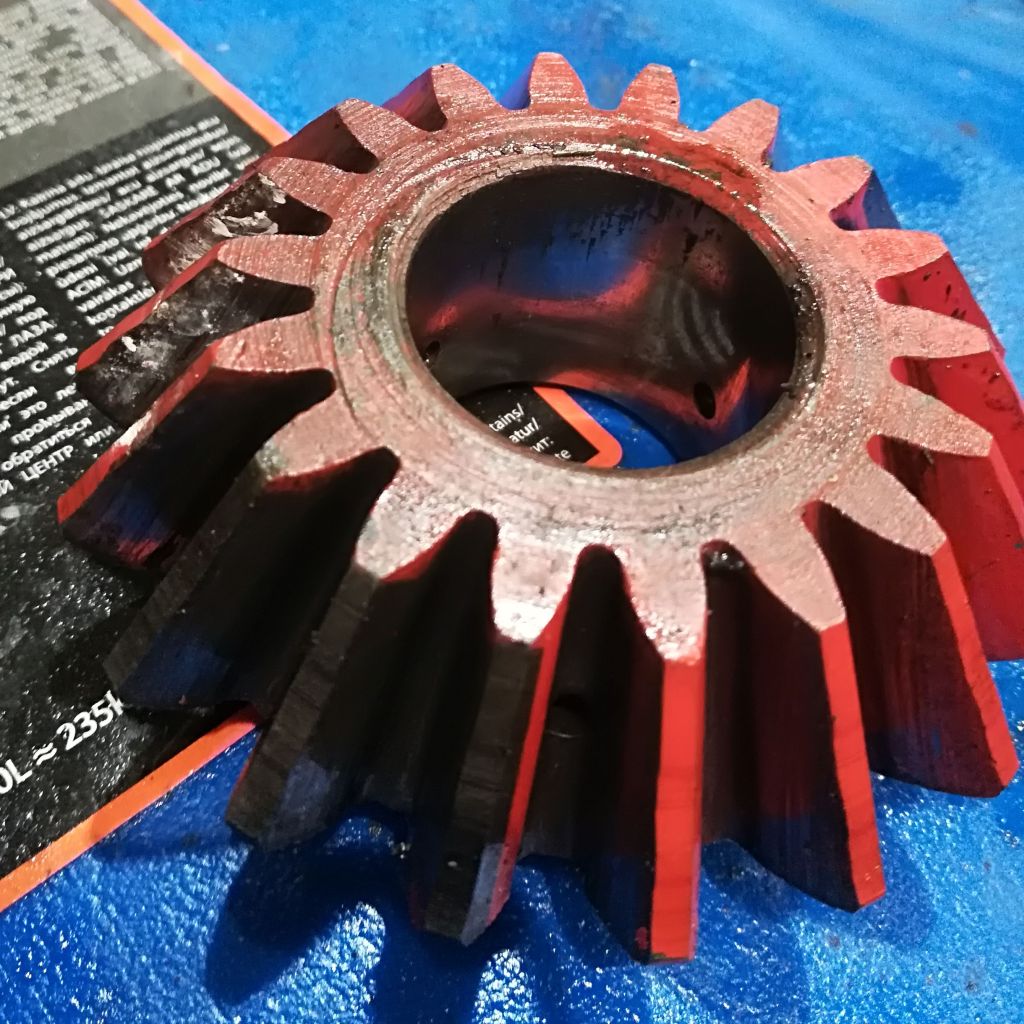

Difri satelliithammaste reguleerseibide teema jätkuks sai täna romulast veel üks poolik differ koju tassitud, sellel olid hammakate taga samuti nii üks libisseib kui üks distantsseib. Kuna enda masina difril on ühel satellithammakal võlli istupind kannatada saanud siis kas oleks räige kuritegu võtta need hammakad võõrast kulunumast komplektist?
