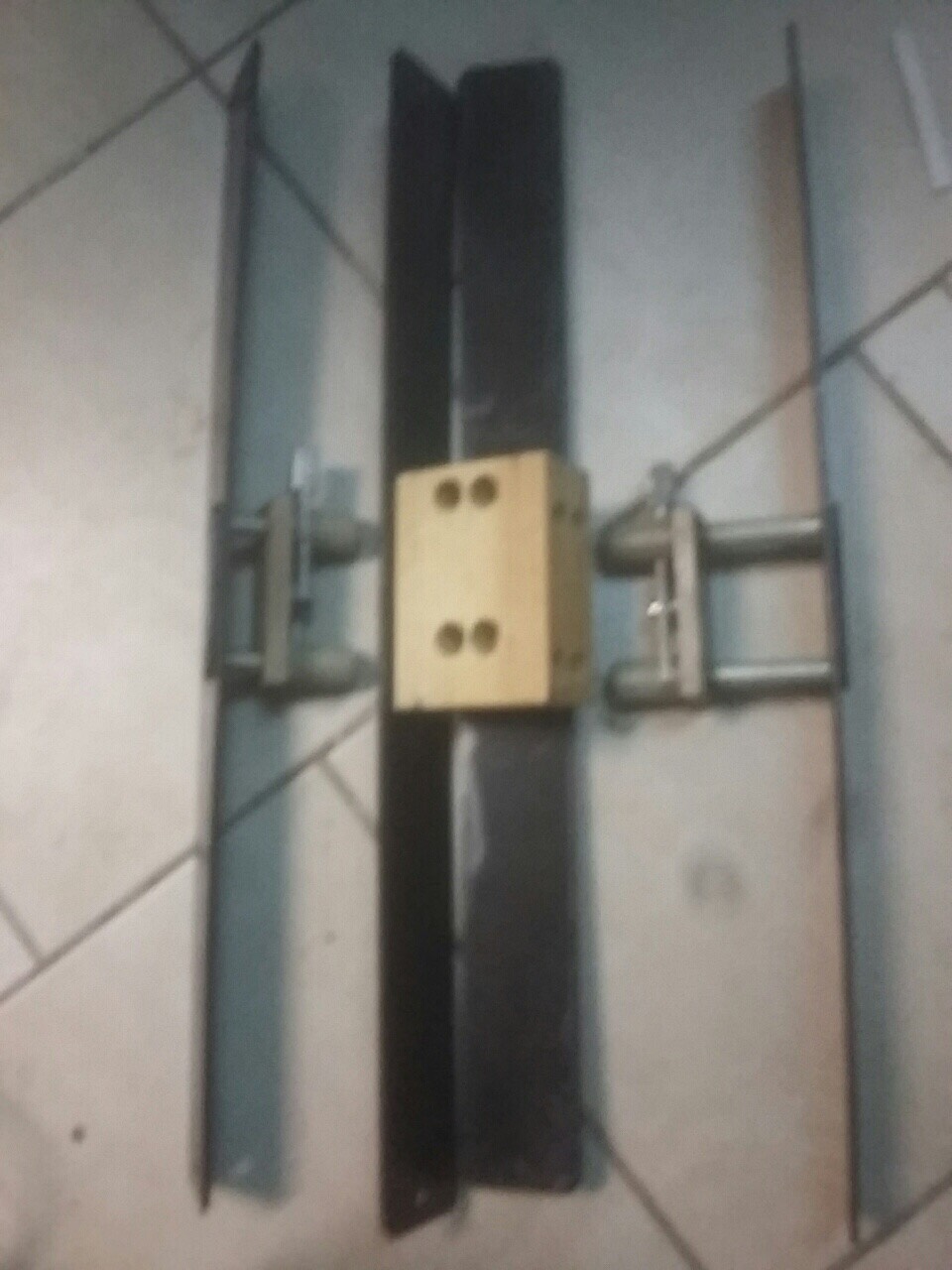

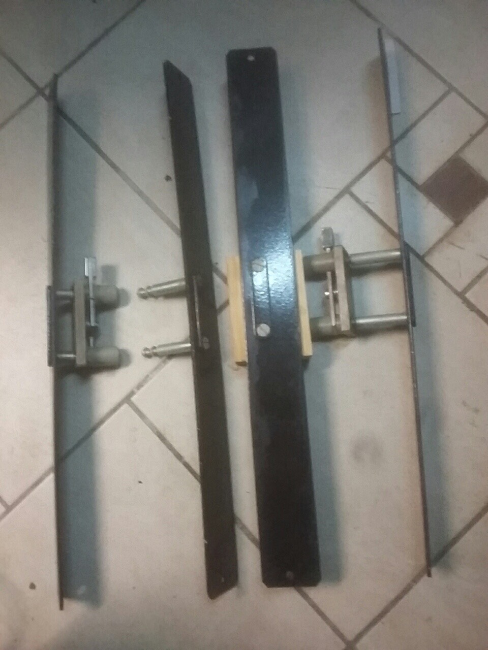

Need KGB autod üllatavad igal sammul. Tulid välja erilised numbri alused, mida sai kiirkorras vahetada. Need siis GAZ 2424 juures, mida praegu Norra tellimuse järgi taastame. Nad muidugi sellised ei ole nagu USA filmides nähtud, kus  piisab nupule vajutamisest aga küllaltki omapärased. Pildid ka pärast puhastamist ja vähest taastamist.

1980-81 ministrite nõukogu autobaasis kruvisid numbreid praktikandid 19ndast tehnikakoolist.Mingit graafikut ja seaduspärasust ei olnd,torgati nr kätte ja teised viisid  pärast vanakese kätte.Igasugu legendid süsteemsest vahetamisest ja konspiratsioonist  tunduvad tagantjärgi jamana.Rohkem vist tehnilised probleemid.

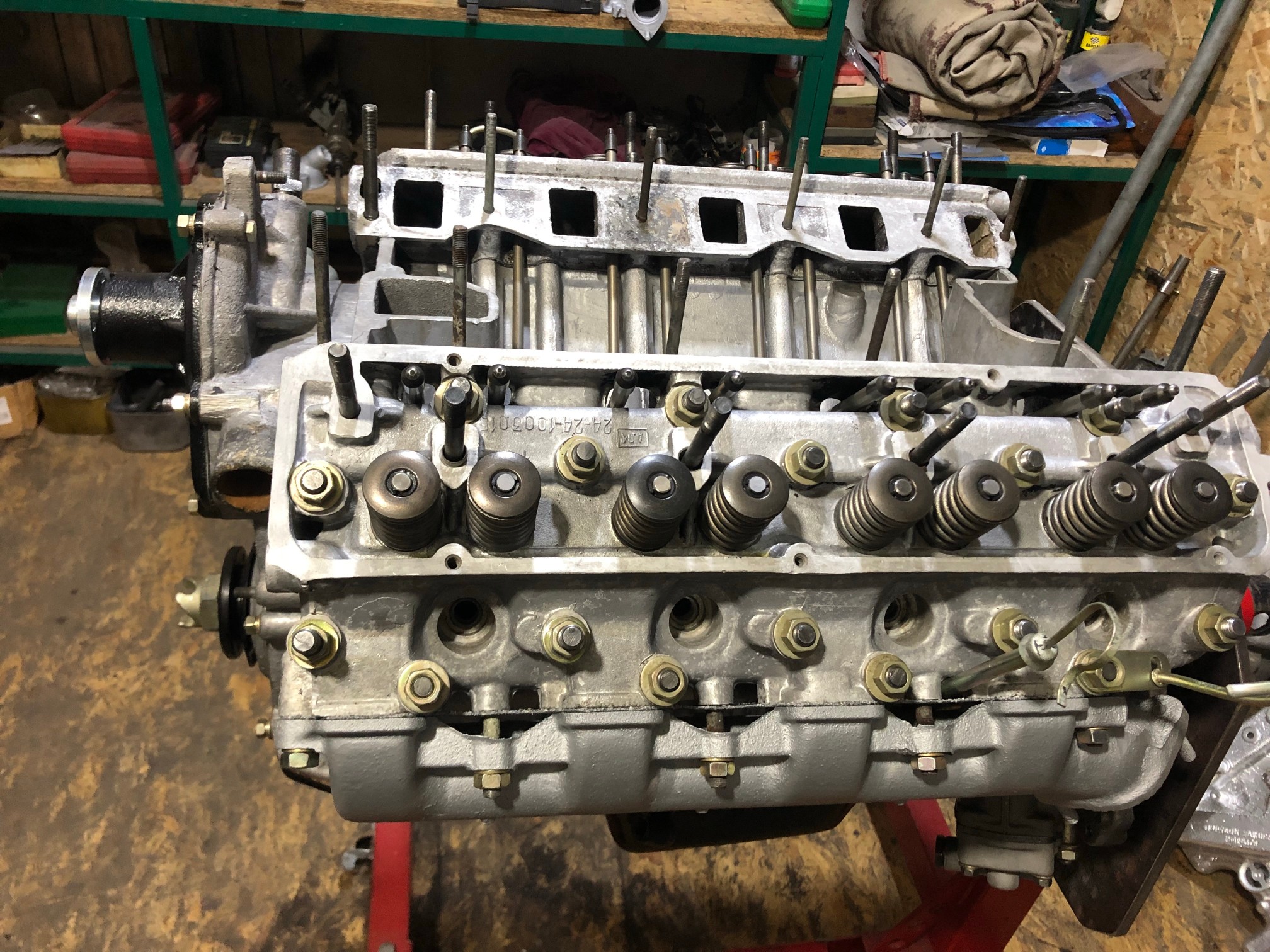

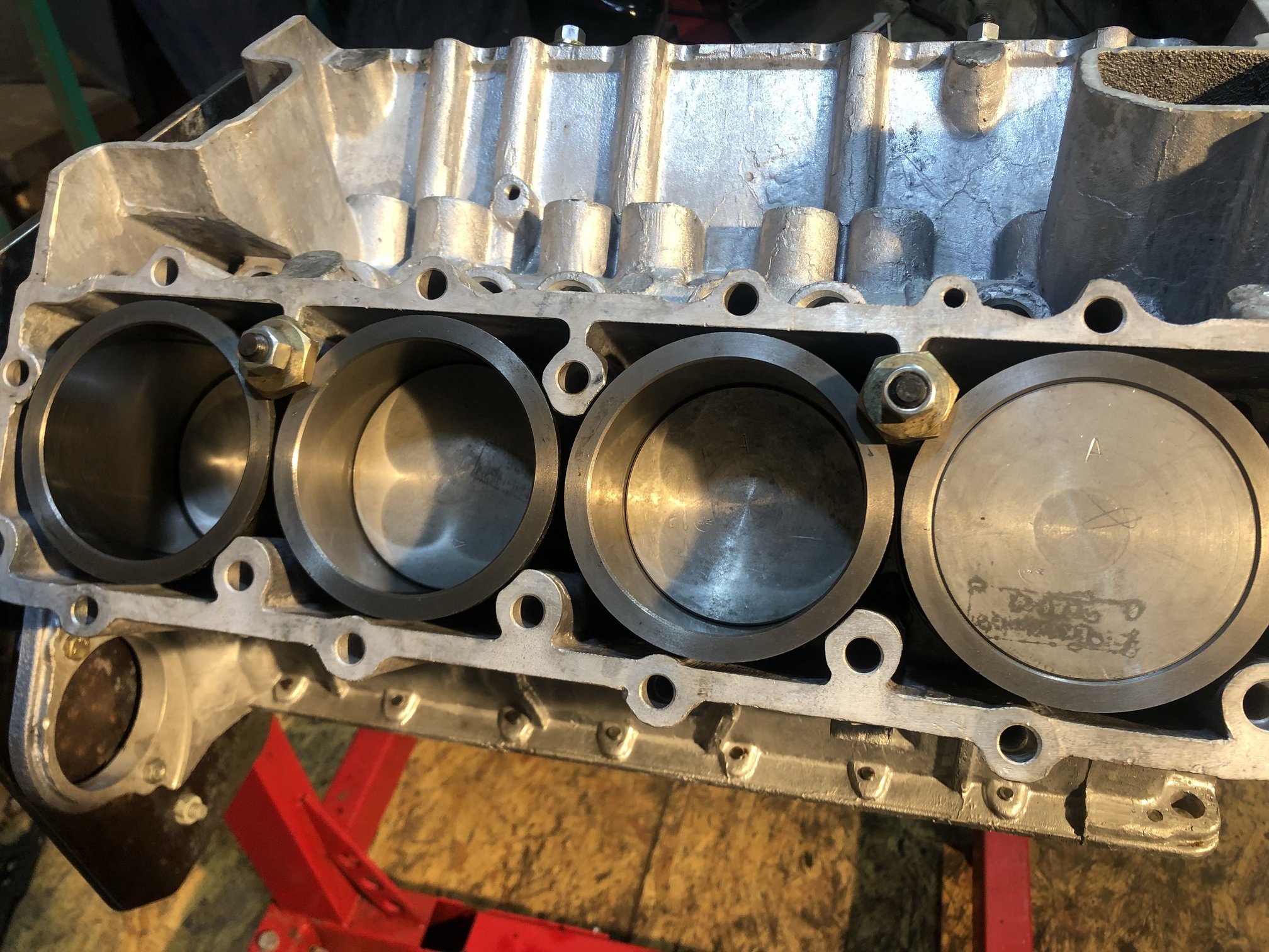

Paralleelselt olen siin kajastanud ka Jesperi (norralane) tellimusel GAZ 2424 kolgata teed. Tänaseks on mootor lahti lammutatud. Nii viletsas seisus asja pole veel elus näinud. Paistab, et seltsimehed on ainult valu andnud. Kogu mootor oli paksult sitta täis. Õli vahetus, kui selline pole vist neil pähe tulnud. Plokki sai kuu aega leotatud, puhastatud. Plokikaaned lähevad vahetusse. Sisse kõik uus. Ime, kuidas ta veel liikus. Mõned pildid ka.

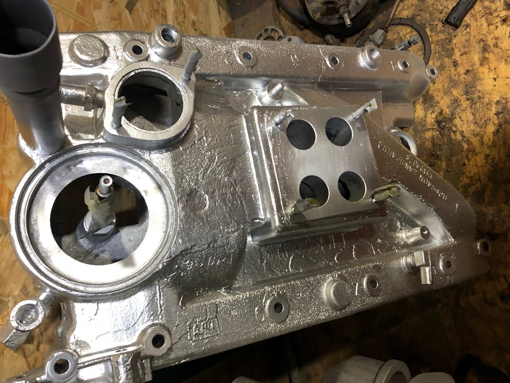

Hakkab ühele poole ka 2424 mootoriga saama. Nii halvas seisus mootorit pole veel ette tulnud aga nüüd peaks täiesti sõidetav saama. Peale puhastamist ja värvimist on hästi näha, kui robustne töö ikka seltsimeestel oli.
Vaatan, et plokikaaned ka eraldi koodiga algavad 2424, mis siis neil võrreldes GAZ 13 erinevat?
(14-11-2018, 20:10 PM)robinson Kirjutas:  Vaatan, et plokikaaned ka eraldi koodiga algavad 2424, mis siis neil võrreldes GAZ 13 erinevat?
2424-l peaks baasmootor juba GAZ 14 olema. See isend oli aga 2 karbussiga. Eks oli vaja midagi teisiti teha. Nii suur spets ise ka pole. Huvi pärast peaks uurima. Ämblikul küll koodi kuskil ei näe.

 Eksid kahjuks Gaz 14 oli 2 karburaatorit ja ei mingit sissepritset. Olen selle auto lahti võtnud ja kokku pannud. Lõpptulemus 98% originaal.

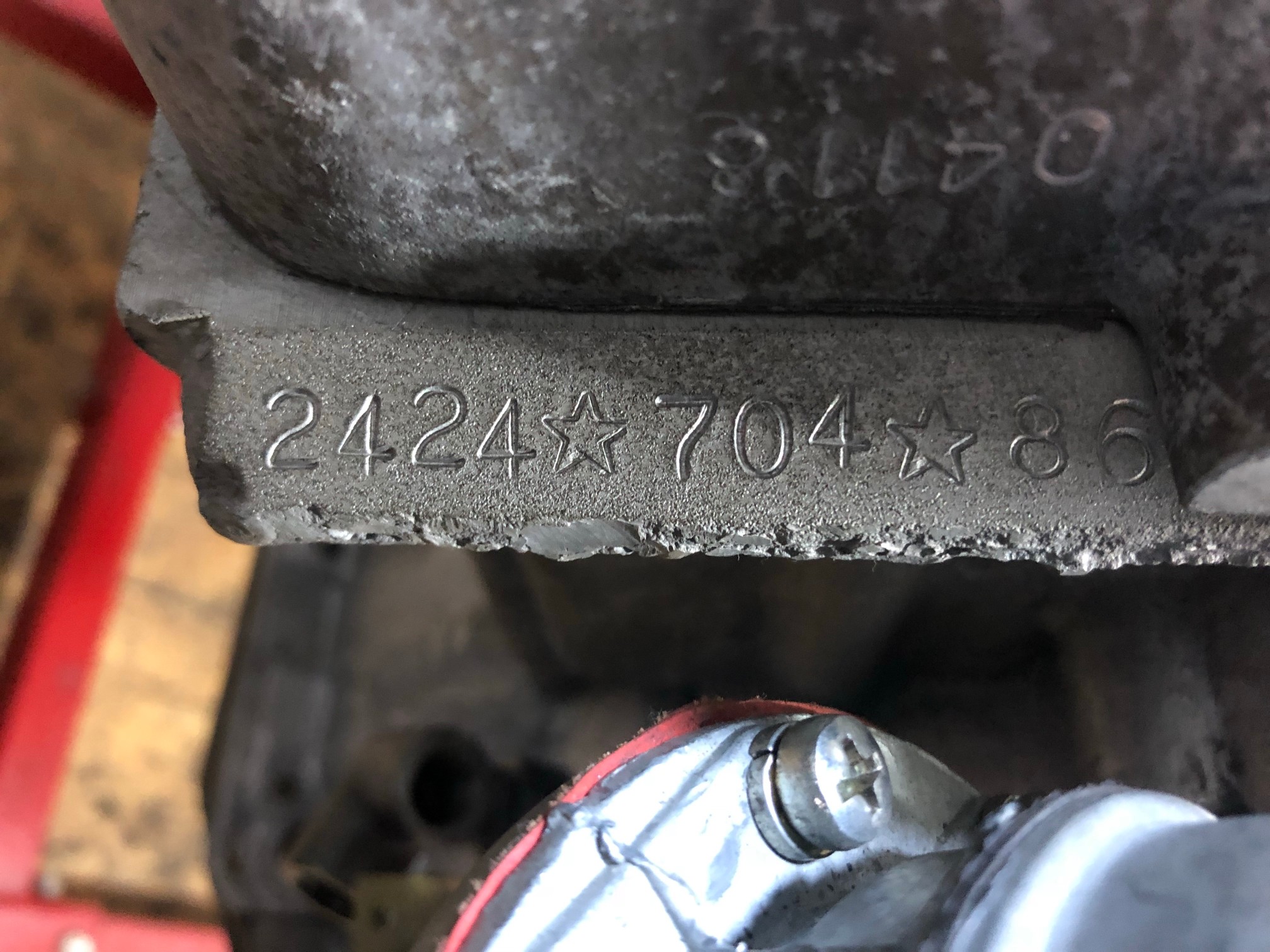

GAZ-2424 kerenumbriga 176 oli näiteks ühe karpaga kuni mootor ja käigukast asendati tavalise 24 komplektiga. Pärast selle mootori koolemist asendati ka tagasild sest see oli liiga kiire ja "too much" tavamootori jaoks.

 Gaz 2424 mootor oligi ainult ühe karbussiga, mitte kunagi kahega. Meie kahe 2424 1984 a. auto kerenumber on 1539 ja selle jutuks oleva 1985 a. masina kerenumber on 1813. See oligi selle seeria üks viimaseid autosid, sest samal so. 1985 aastal hakati välja laskma Gaz 24-10 baasil Gaz 2434, mille omakorda 1990 vahetas välja Gaz 31013. Kuna riigis puhusid juba uued tuuled, siis 2434 ja 31013 toodeti küllalt vähe. Mõlemat c 250 eks.
