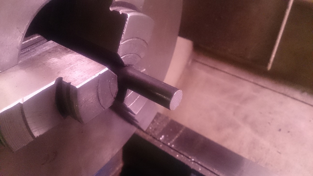

Ühe hoidja valmistasin veel puidust. Kuna tegu on pooletollise säärega, siis 12,5 mm puuriga sai sääre kinnihoidmisklotsid valmis tehtud:

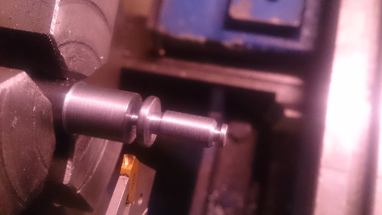

Joonis olemas, tegin siis selle "kellassepa" treimise valmis:
Kuna ma unustasin selle roostevabast teha, ning uuesti ei hakanud treima, siis oksideerisin selle, et rooste ei läeks.

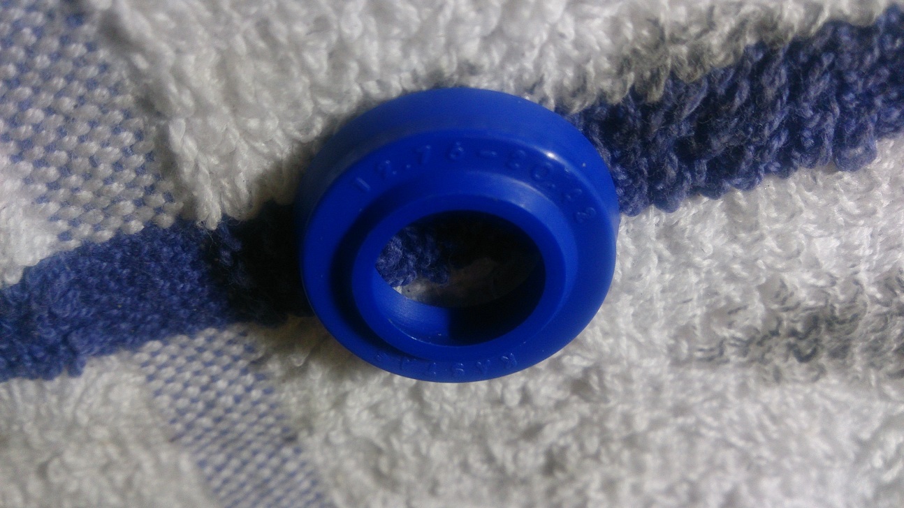

Saabusid kauaoodatud omapärastes möötudes amortide tihendid.

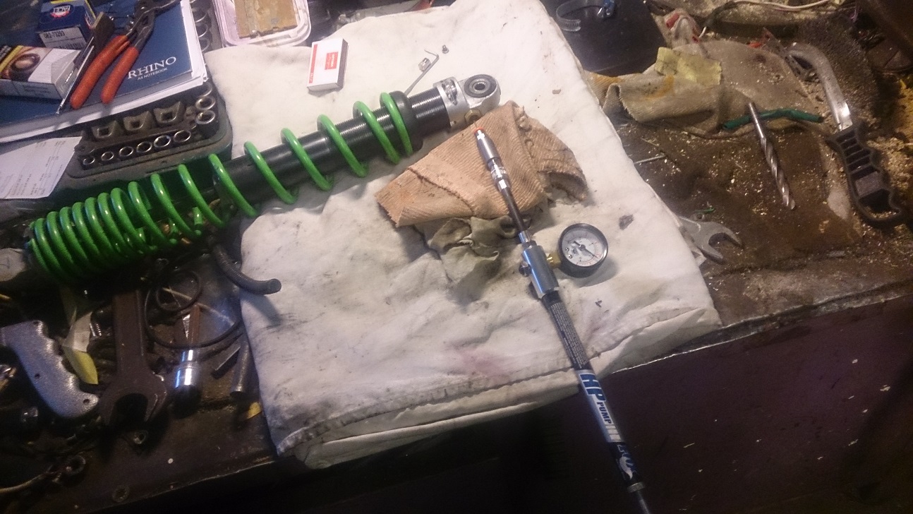

Sain ka teise esi-amordi kokku, kuid öhku kuidagit sisse ei saanud.
Kuna nöelad taluvad vaid ühekordset kasutust, pidin leidma teise amordi jaoks uue nöela. Kahjuks ükski apteeek sellist vajalikku ei pakkunud, mingi teistmoodi standart on neil, jämedam väljast kui mul löikeröngad, kuid täpselt nii jäme kui mo varuvariant vastu vötab.
Sellega ka teise amordi täidetud sain. Pumba manomeeter mul üle 10 bar ei näita. Panin sisse üldse 8 bar. Piisab esialgu, hüppeid tegema minna ei plaani.
