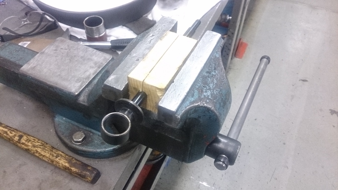

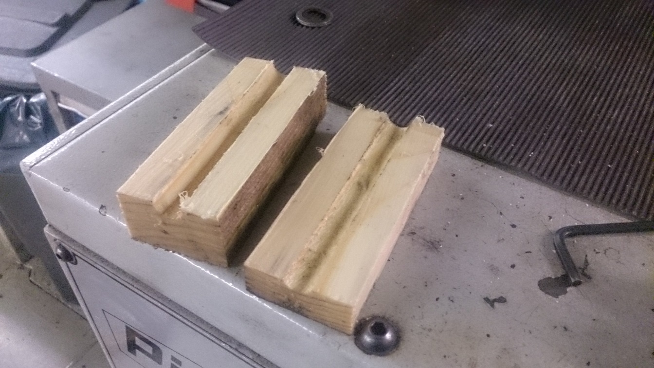

Ühe hoidja valmistasin veel puidust. Kuna tegu on pooletollise säärega, siis 12,5 mm puuriga sai sääre kinnihoidmisklotsid valmis tehtud:

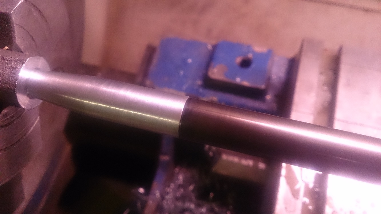

Kui ma ükskord need tihendid kätte saan ja amorte kokku hakkan panema, siis et säär läbi tihendite korgi saada mugavalt, ilma tihendeid vigastamata, tegin selle tarbeks sääre otsa alumiiniumist koonuse, 5-kraadise kaldega:

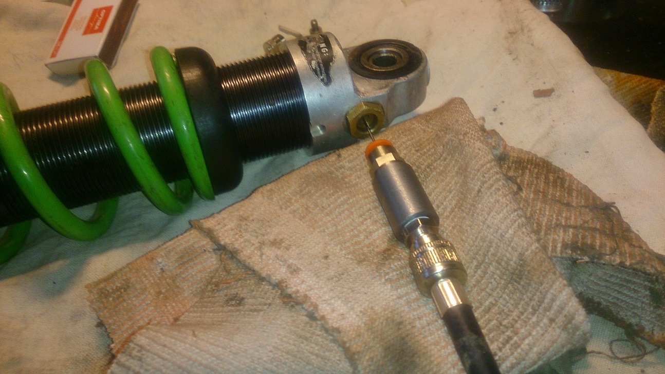

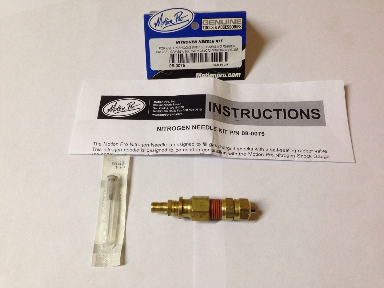

Hiljem amortidele öhukambri öhu sisse-saamiseks on neil taas see nöelaga täitmise ventiil (quadi MX-amordil oli ka, kuid vahetasin tollel ära). Kus pime polt tuleb eest vötta, nöel läbi kummi suruda, öhk sisse pumbata, nöel välja ning pime tagasi ette.
Kuna mul eelmistest amortide nokitsemistest 4 ventiili üle oli, otsustasin need asemele panna.
Originaal ventiil on aga 7/16''-20 keermega, minu ventiil aga G 1/8''-28 keermega. Pealevaadates tundus, et saan originaal-ventiili läbi puurida ning siis selle sisse oma uue auto-ventiili asemele keerata, kuid möötusi uurides ikkagit ei saa. Originaali keerme pöhi on 0,05 mm väiksem kui uue keerme tipp.
Uus plaan ... teen ise vahetüki körgema, kuhu uus ventiilikorpus sisse mahuks ... jääb liialt välja pikalt. Peaks mahtuma ää küll, kuid ei meeldiks mulle. Lisaks tuleks neid vahetükke teha 4 tk. Ja seda öhku ei pea sinna panema iga kord. Korra panen, vöibolla korra aastas kontrollin, kui sedagit.
Vaatasin rohkem veel uuema plaani poole, teha omale vahetükk nöelaga. Ühe teen ja saan köik 4 amorti ära täita (nöela soovitatakse kasutada 1 kord aint, kuid neid ju apteekist saada). Manuali järgi peaks sisse minema 14 bar ... arvan et niipalju ei pane, see hüpete tarvis, mulle piisab 8 bar küll.
Uurides netist neid pakutavaid vahetükkide pilte, ei saanud algul aru, kuidas nad nöela kinnitavad survekindlalt.
Mul oli leida vaid 6mm plastvooliku kinnitus. Hoiab löikeplekiga nöela ja tihendab O-röngaga, vahele puks ning teisepoole autoventiil:
Ei ole jällegit kindel, kas ikka 14 bar kinni hoiab.
Üks töökaaslane aga tundis selle kinnituse kohe ära, vaadates originaalvahetüki pilti:
See olevat üks versioon plastvoolikute kinnituseks (ka metalltorud), rohkem ameerika süsteemide jaoks. Euroopas kasutatakse selle asemel löikerönga süsteemi torude kinnituseks.
Mingi imekombe läbi leidsin ühe 6mm välismööduga plastvooliku, millel oli veel otsas see kinnitus-süsteem koos mutriga. Mutter oli muidugit 7/16''-20 sisekeermega.
Sobis ideaalselt mulle, mutri ja pesa muidugit vahetasin meetermöödus oma vastu.

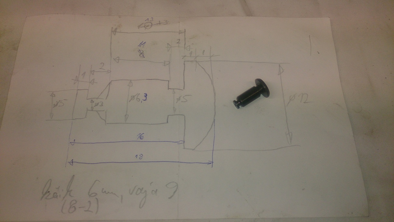

Tükk aega pusimist ja möötmist, ning sain löpuks puuduoleva vajaliku vidina joonise valmis. 6mm polt mahtus liugur-avasse sisse loksuga, ümardasin selle siis mingi tollmööduks ringi 6,3mm (hiljem selgus, et suht täpne tuligi, pidin pisut liivapaberiga poleerima liugpinda varrel).

Joonis olemas, tegin siis selle "kellassepa" treimise valmis:
Kuna ma unustasin selle roostevabast teha, ning uuesti ei hakanud treima, siis oksideerisin selle, et rooste ei läeks.

Kui see liugpinna hilisem poleerimine (et ta vabalt vedrujöul liikuda saaks) välja jätta, siis sobis paika ja toimib ilusasti.

Täitenöel toimis kenasti.

Sain ka teise esi-amordi kokku, kuid öhku kuidagit sisse ei saanud.
Kuna nöelad taluvad vaid ühekordset kasutust, pidin leidma teise amordi jaoks uue nöela. Kahjuks ükski apteeek sellist vajalikku ei pakkunud, mingi teistmoodi standart on neil, jämedam väljast kui mul löikeröngad, kuid täpselt nii jäme kui mo varuvariant vastu vötab.
Sellega ka teise amordi täidetud sain. Pumba manomeeter mul üle 10 bar ei näita. Panin sisse üldse 8 bar. Piisab esialgu, hüppeid tegema minna ei plaani.

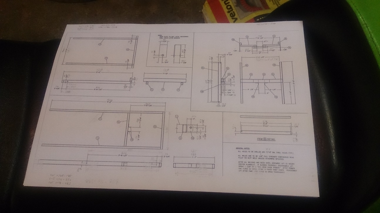

Leidsin juhuslikult netist joonised vajalikud:
Arvutasin möödud ringi tollidest mm-ks ja ehitus vöis alata.

Joonis sobis täpselt mo saani mudelile. Selle järgi löikasin vajalikud jupid, puurisin augud öigetesse kohtadesse ja keevitasin vidinad kokku.

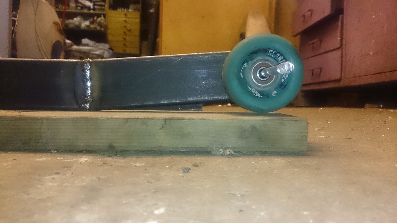

Alusraamile ma hetkel pukse ega rattaid liigutamiseks (koos saaniga) teha ei plaani. Kuid rakist saani alla saamiseks vajasin ikkagit mingeid rattaid.
Tegin siis alusraami otstesse väikese nurga ning möötsin rularataste kinnitusavad nii, et need 1mm öhus oleks, kui rakis vasta maad. Kui nüüd rakise ninapoolset otsa kergitada pisut, puutuvad rularattad maad ja rakis on saani alla- alt söidetav.
