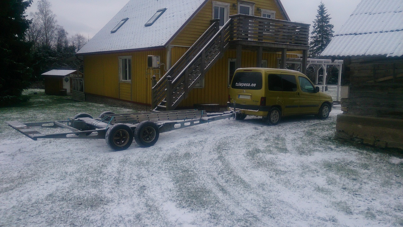

Varsti saab see haagis olema suurema koormaga:

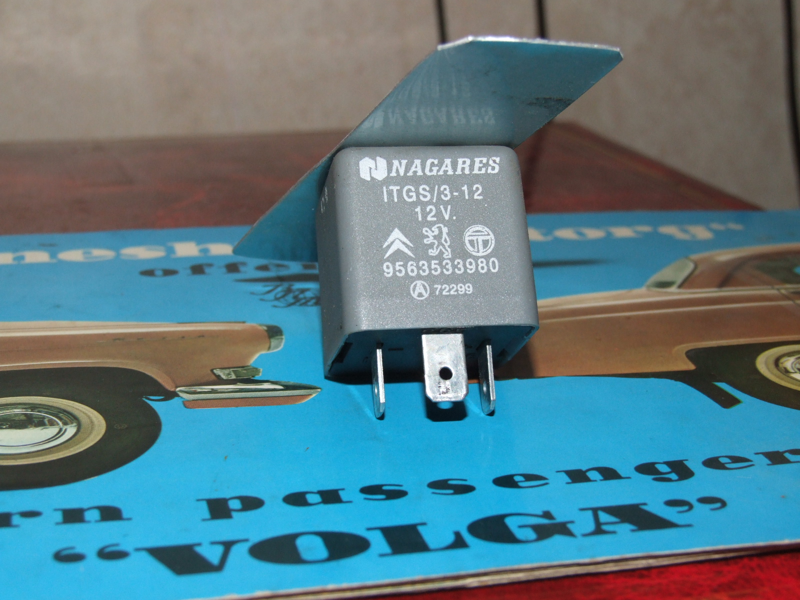

Mu esimesel autol Mosse 2140el oli suur suunarelee, mis klõpsus kenasti. Kui suund oli sees, siis oli seda kenasti kuulda. Sellest ajast peale on mul meeldinud "häälekas" suunanäit. Paljudel autodel on klõpsumine kenasti kuulda. Mingil autol polnud ja panin siis relee külge suurema plekitüki.
Ka Berlingol on suunanäit peaaegu hääletu. Kleepisin siis plekitüki releekorpuse külge...
... ja pidin pettuma. Midagi pole muutunud. Tegin siis uue pleki oluliselt suurema ja panin neediga korpuse külge...
...ja jälle pidin pettuma. No ei hakka korralikult klõpsuma. Ju siis kõik tegemised ei pea õnnestuma.
Mõtlen ehk midagi muud välja.

Relee korpus ei vibreeri klõpsumisel See mida kuulete on hääl, ehk õhu võnkumine proovi mingit õhukese seinalist toru panna relee ümber ja mängige toru läbimõõdu ja pikkusega (nagu pasunal) teine nipp: relee on kinnitatud alt klemmide juurest monoliitselt "põranda" külge. sealt saad kõige tugevama relee vibratsiooni. Kolmas nipp: tooge relee juhtmetega sealt kohast välja ja klõpsutades leiate kohta vastu keret-armatuuri, kus teile kuuldav heli meeldib.  Mõtleme edasi.
