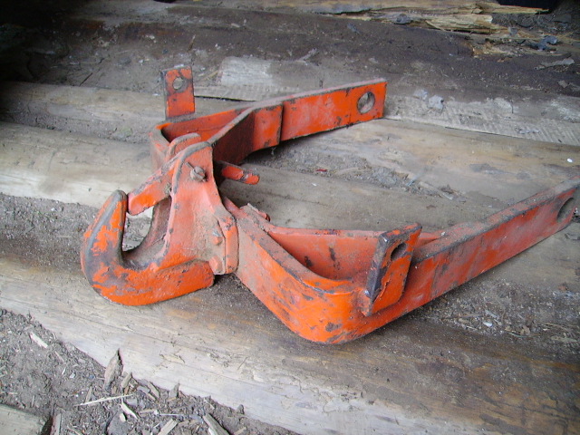

Ilmus välja kola alt T-25 haakekonks. On see mõeldud haagise vedamiseks?
Kinnitub siis ilmselt oranziga märgitud kohtadesse?
Lihtsalt huvi pärast, mis rohelisega märgitud avadesse kinnitatakse?

(19-12-2018, 19:49 PM)meli666 Kirjutas:  Ilmus välja kola alt T-25 haakekonks. On see mõeldud haagise vedamiseks?
Rohelisega märgitud aukudesse kinnitatakse aiste piiramis kett. Kett pingutatakse ülemise asendis. Kui alla lasta siis läheb natuke lõdvamaks ja laseb haakeriistal külgepidi liikuda.

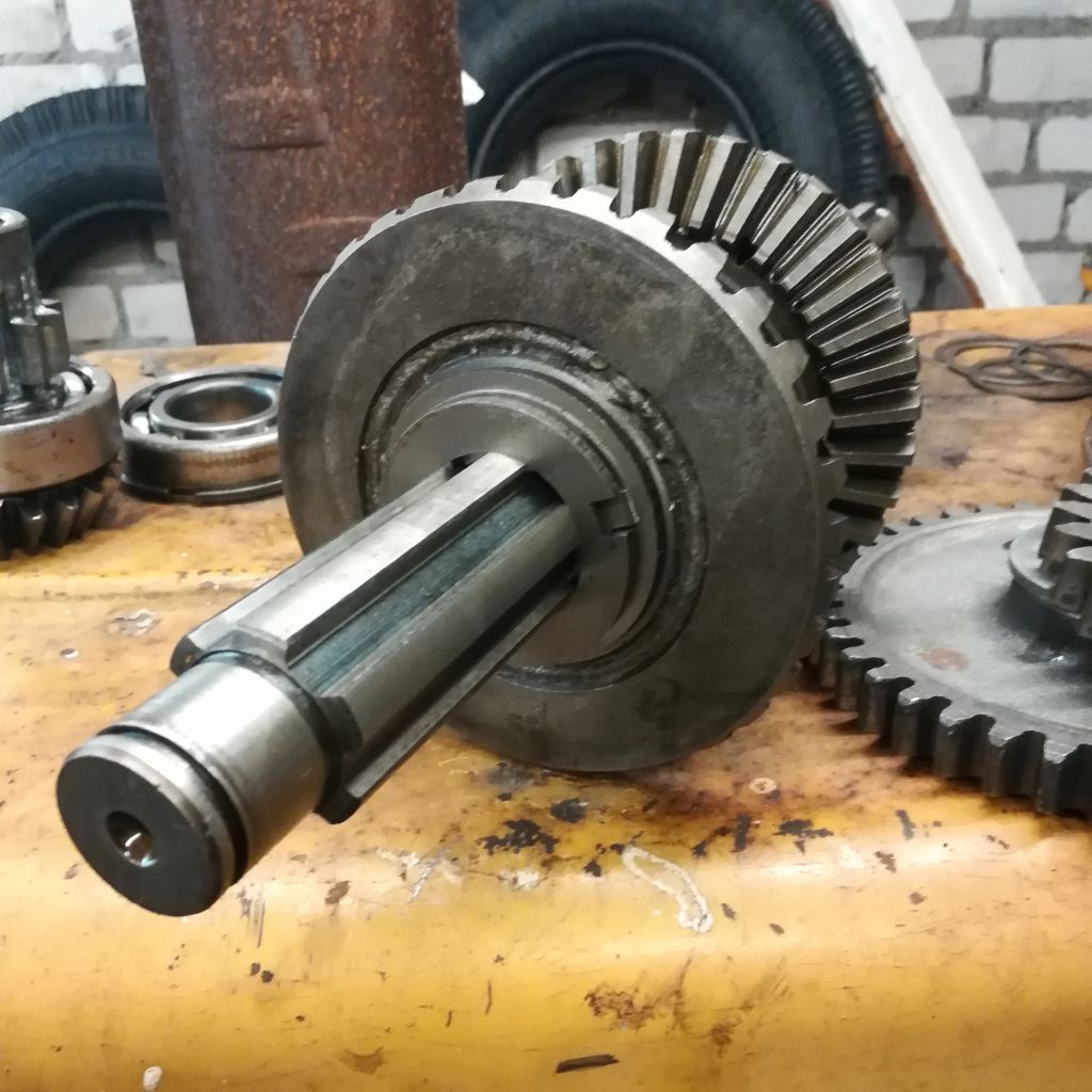

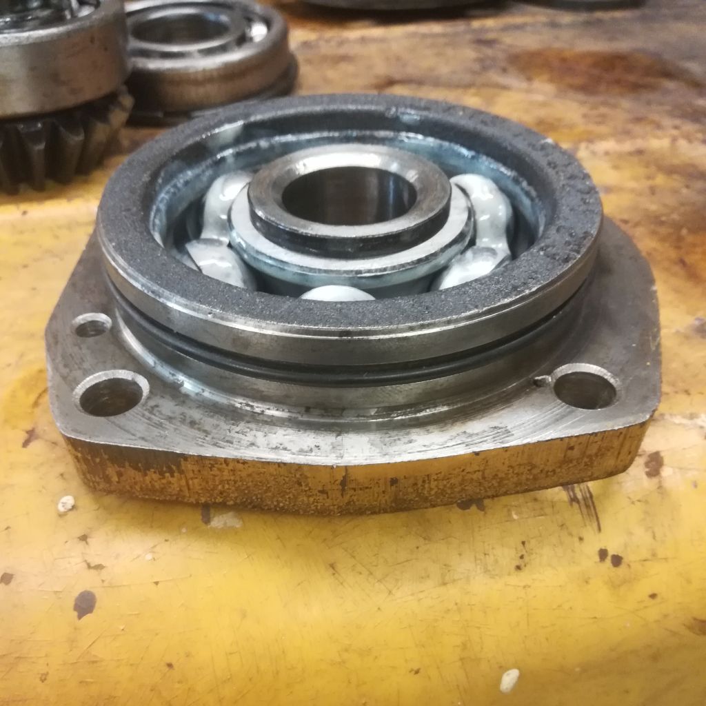

Tere, tekkis selline küsimus et kuidas reeversi sisendvõlli ja jõuvõtuvõlli laagrikorpused on ilma tihendita õli pidama mõeldud - poldiringi alla pannakse tihendi asemel reguleerseibid, o-rõnga jaoks soont pole. Kannud istuvad käigukasti korpuses küll pinguga kuid suht kindlalt hakkab läbi immitsema eriti kui on plaan vedelamale õlile üle minna.
Samas reeversi võlli parempoolsel laagrikannul tihendisoon ilusti olemas
Näpuotsaga hermeetikut silindrilisele pinnale muudab selle liite tihedaks.

(17-01-2019, 03:01 AM)Laurts Kirjutas:  Tere, tekkis selline küsimus et kuidas reeversi sisendvõlli ja jõuvõtuvõlli laagrikorpused on ilma tihendita õli pidama mõeldud - poldiringi alla pannakse tihendi asemel reguleerseibid, o-rõnga jaoks soont pole. Kannud istuvad käigukasti korpuses küll pinguga kuid suht kindlalt hakkab läbi immitsema eriti kui on plaan vedelamale õlile üle minna.
Tihend on ka, see lihtsalt asub sidurikoja ja käigukasti vahelises osas suur latakas.
Tihendeid selle koha peale ei saa otseselt panna, kuna seal on reguleer seibid vahel. Ja otseselt pannaksegi vaid nn kummist õlirõngas, et mõõt paigast ei logiseks. Mõeldud on ta ikkagi reguleerimise ajaks lahtikäiv olema. (see tähendab mõne mehe juures ka 20x lahtikäimist, et saaks näiteks 3+3 reguleerseibi vahele panna.
