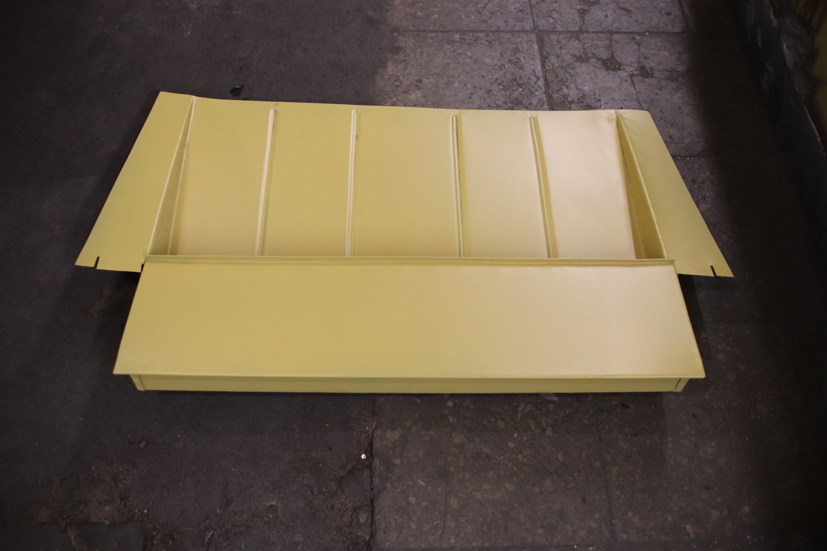

Uus taga istmealune plekk.

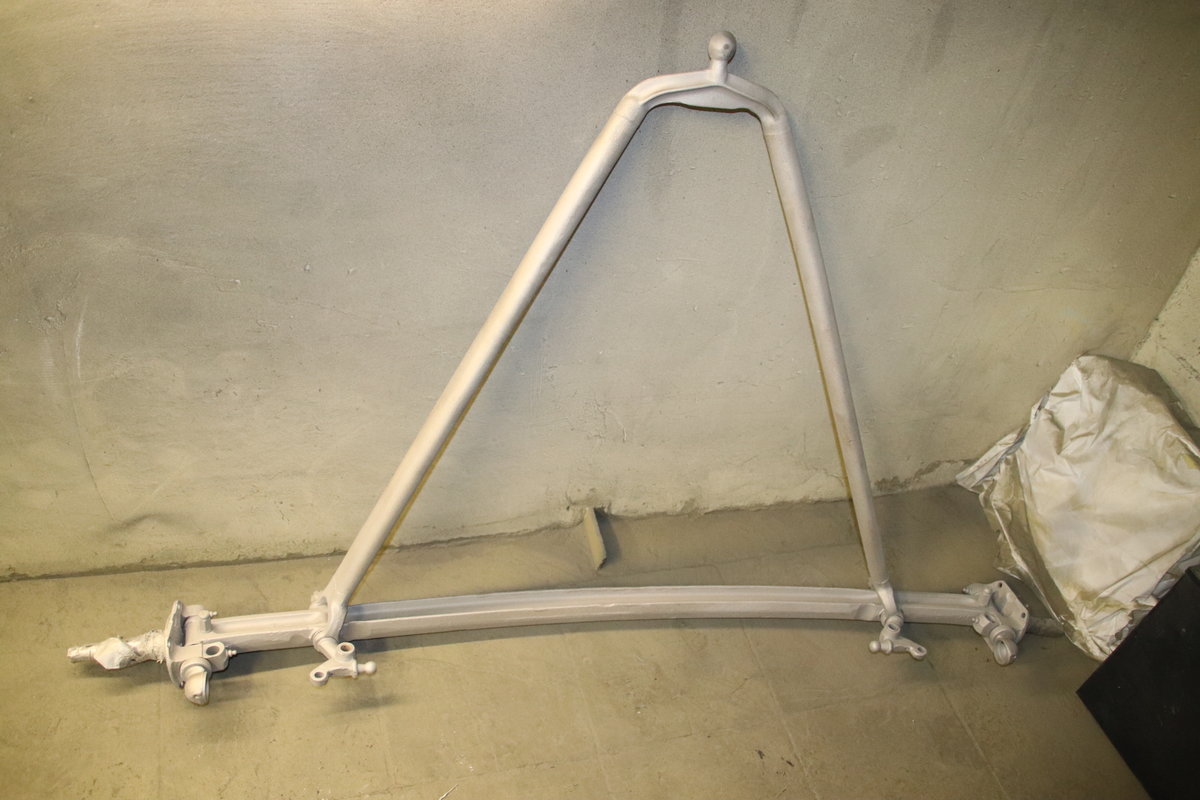

Esisild on enam vähem.

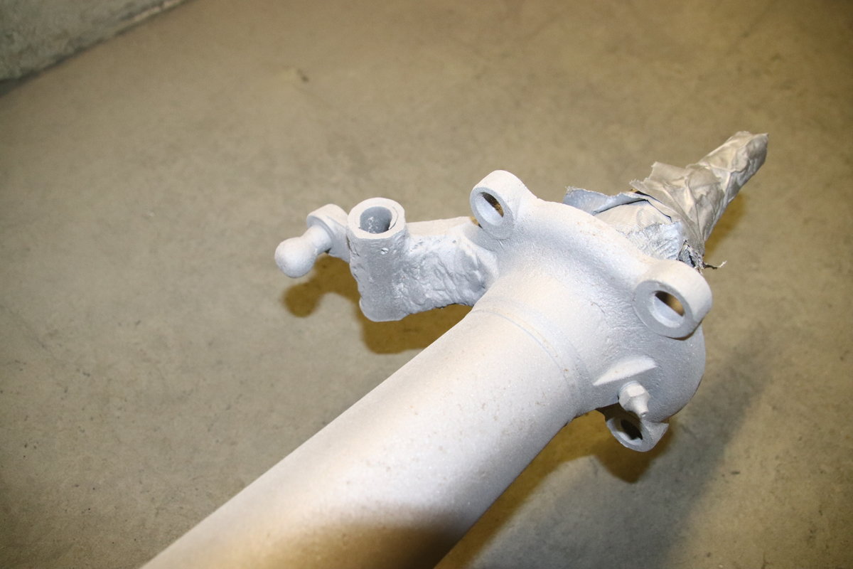

Kuigi palju vidinaid sildadel puudu, olen proovinud USA-st tellida. Piduri värgiga pole probleem, need on neil laos olemas. Kuna puudub esi iste, siis sai see ka tellitud aga see on tellimise peale ja paistab, et tehakse vist Hiinas ja minu tellimuse komplekteerimine muudkui venib ja venib. Mitmes jaos saatmine läheb ka väga kalliks, nii et see projekt võib ka toppama jääda. Tagavedru sai ka puhastatud, värvitud. Tuletan meelde, et sel isendil on nii ees, kui taga üks risti vedru. Taga vedru paistab küll väga imposantne. Peaks hästi kõigutama.

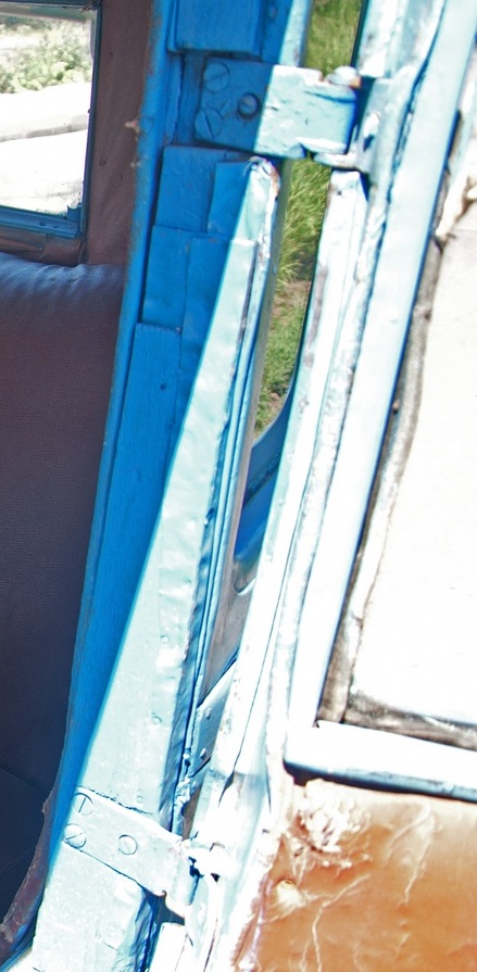

Kaasfoorumlastel mitte segadusse sattuda. Gaz A ei ole valmis. Pilt on mõeldud Juhanile abiks keevitustöödel, et saada aimu kere ja uste vahelistest joontest. Loodan, et pildil on ikka kõik OK.
Või on kellelgi mõni parem pilt ukse sisemusest, kust oleks näha kas mingeid tihendeid on ka toona kasutatud.

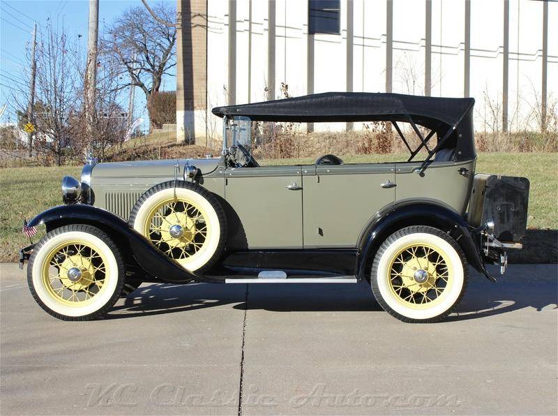

võib olla vana jutt,aga see auto https://www.drive2.ru/l/524760342249604725/
https://www.kolesa.ru/test-drive/pochuvs...dana-gaz-6
Kui 3/4 alla kerida, on sama pilt jah.
