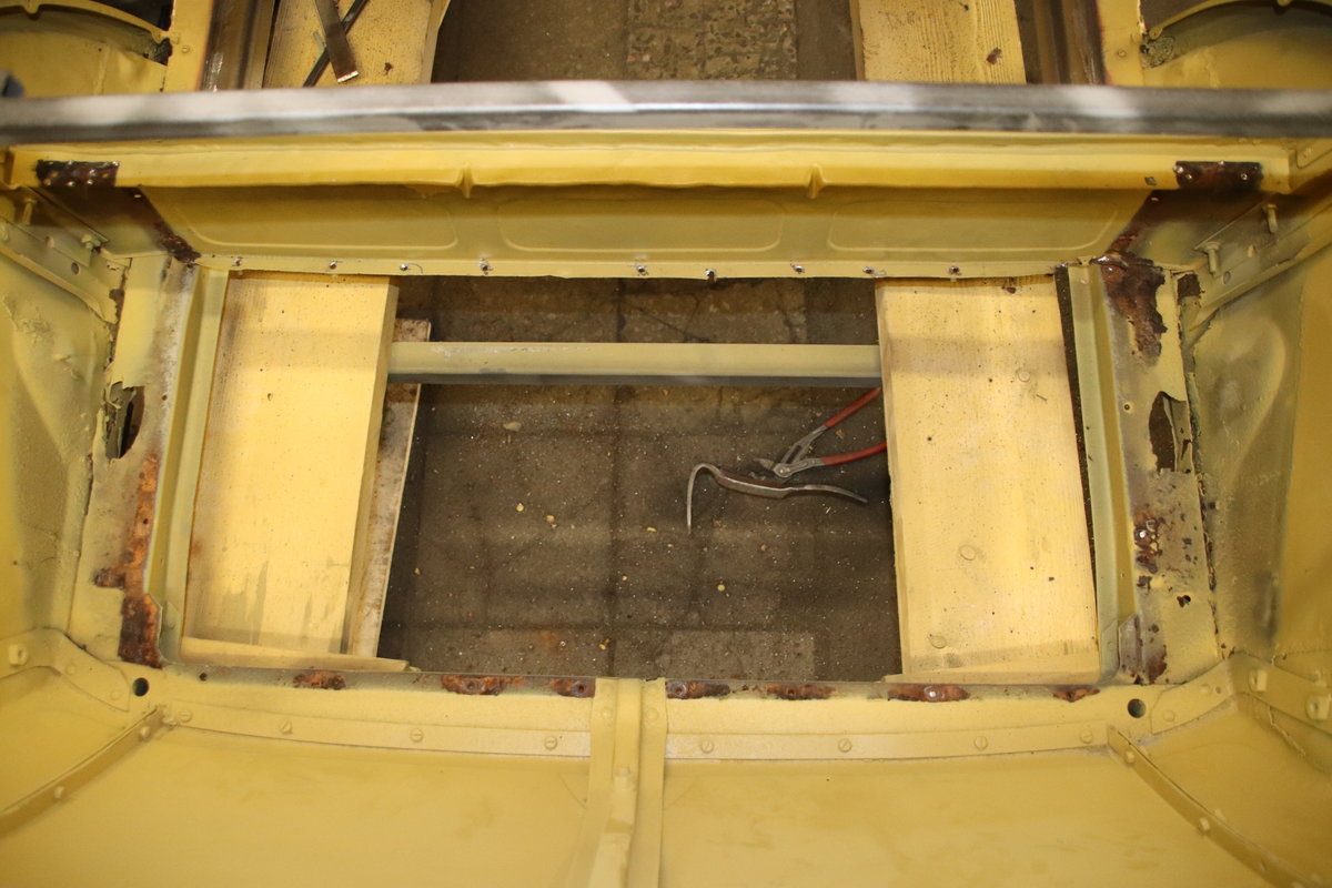

Kuu eelmisest aruandlusest möödas ja aeg Jaanuari tegemistele joon alla tõmmata. Proovin mingi ülevaate paari päeva jooksul ära teha, kuigi see piltidega jahmerdamine on hirmus tüütu. Üldiselt asi on nagu alati. Töö käigus tuleb halbu üllatusi kopaga. Rooste on ikka 88 a. jooksul oma töö teinud, kuigi kere tuli Kaliforniast, kus soola ja talve probleeme ei peaks olema. Ja jälle eelarve, mille mõttes oled juba kahega korrutanud, tuleb veelkord kahega korrutada. Kõik kohad, kus plekk topelt, tuleb lahti võtta ja alati on rooste uss oma töö teinud. Eks pildid räägivad enda eest ise.
Istme alune tuli uus teha. Lihtsam.
Tagumise istme alune plekk tuleb ka uus teha. Lappimine ja paikamine on hullem.

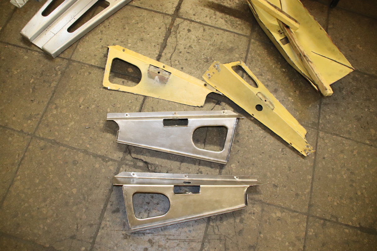

Piltide läbivaatusel selgus, et keretööde juures saab kõik olulisema ära näidata 10 pildiga ja leidsin endas motivatsiooni see veel täna ära teha. Nii jätkame, kus enne pooleli jäi. Kahjustatud detailid lähevad enamuses välja vahetamisele. Eks see käte vahel tegemine on äärmiselt aeganõudev tegevus. Konveieril käib see asi ruttu. Detailid juba hunnikus valmis ja iga mees pani neid monotoonselt paika.
Uus taga istmealune plekk.

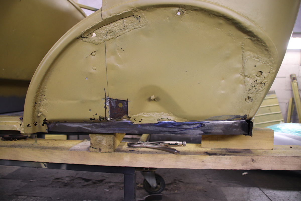

Tagumised sisemised poritiivad ka väga paigatud.

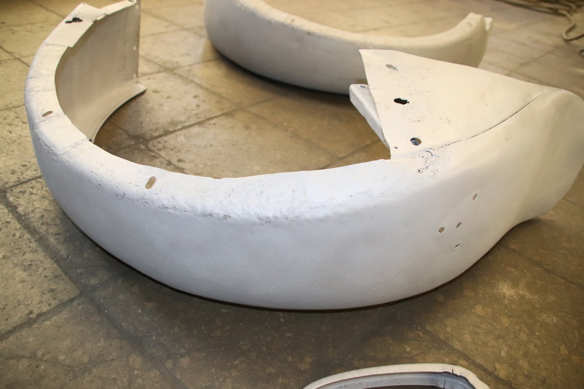

Tagumised poritiivad tuleb taastada. Aeg on neid ka tublisti räsinud aga uusi kuskilt võtta pole. Saada on ainult fiiberist tehtuid aga minu puhul see variant ei tööta.

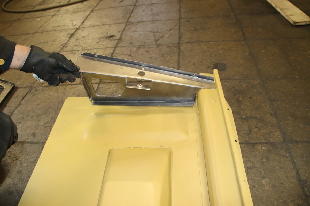

Kaasfoorumlastel mitte segadusse sattuda. Gaz A ei ole valmis. Pilt on mõeldud Juhanile abiks keevitustöödel, et saada aimu kere ja uste vahelistest joontest. Loodan, et pildil on ikka kõik OK.
Või on kellelgi mõni parem pilt ukse sisemusest, kust oleks näha kas mingeid tihendeid on ka toona kasutatud.
