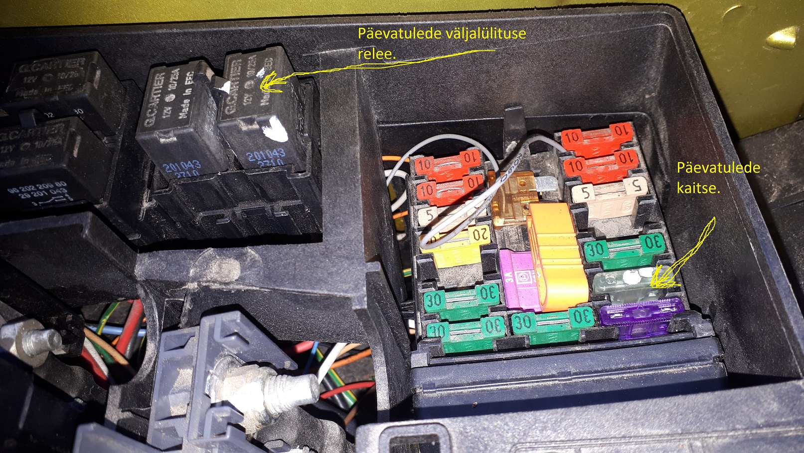

Päevatuled said autole külge juba mõni aeg tagasi. Siiani aga pole jõudnud vahele panna katkestusreleed. Panin küll päevatulede automaatrelee, aga meie oludes see pole õige asi. Ta ei lülita (põhitulede lülitamisel) päevatulesid täitsa välja, vaid võtab neil valgustugevust maha. Panin aga selle relee sellepärast sinna vahele, et peale mootori seiskamist jätab ta päevatuled veel mõneks ajaks põlema (ärasaatmistuled).
Võtsin siis lammutatava Peugeoti pealt releede komplekti ja panin selle Berlingole (kinnitused sobivad). Enne oli vaja kindlaks teha ühendamise otsad. Kirjad on releedel juba nii pisiksed, et kergem on teha pilt ja seal suurendada. Pooltulede (hall juhe läheb kaitsme alla) lülitamisel katkestatakse päevatulede toiteahel. Teine relee jäi esialgu reservi.
