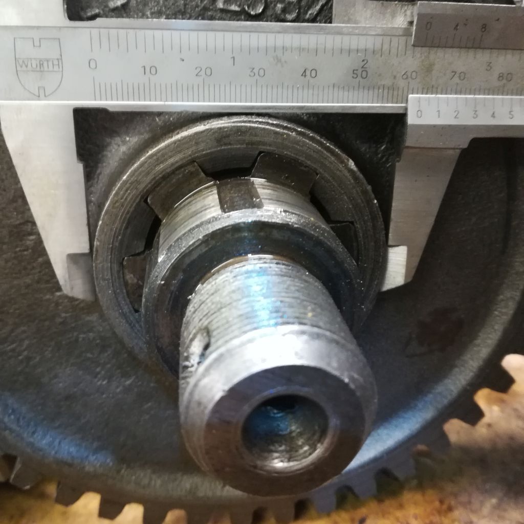

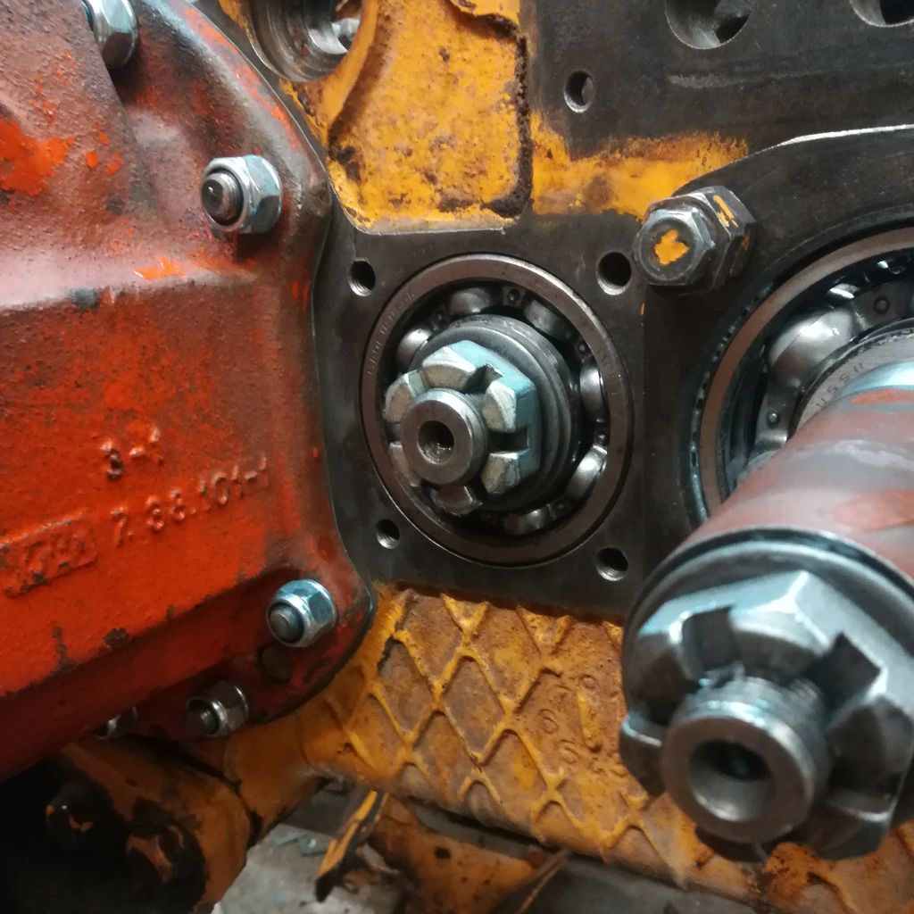

Kuidas käib peavõlli mutrite pingutamine, raamatutes pole selle kohta midagi kirjas. Mutrit vastu ja järgmise splindiauguni pingutades hakkavad peavõllili vaid ühe kuuliga ebasümmeetriliselt fikseeritud hammasrattad viskuma, mutrit tagasi keerates jääb kogu mäng võlli peal kergelt lõtkuma. Jutubi videos keeratakse nii et "miski ei paltaajetaks" https://youtu.be/VcElkYw8TVI?t=993 , kuidas oleks õige?

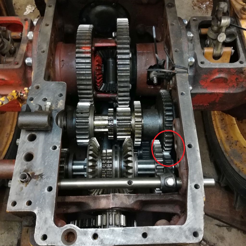

Eriti läheb jooks käest ära difriga kontaktis oleval kiire rea hammakal (pildil markeriga soditud)
(05-02-2019, 12:03 PM)Laurts Kirjutas:  Kuidas käib peavõlli mutrite pingutamine, raamatutes pole selle kohta midagi kirjas. Mutrit vastu ja järgmise splindiauguni pingutades hakkavad peavõllili vaid ühe kuuliga ebasümmeetriliselt fikseeritud hammasrattad viskuma, mutrit tagasi keerates jääb kogu mäng võlli peal kergelt lõtkuma. Jutubi videos keeratakse nii et "miski ei paltaajetaks" https://youtu.be/VcElkYw8TVI?t=993 , kuidas oleks õige?
Videos selle koha peal hetkeks paistab pilu kui ta sõrmega liigutab. See ongi see koht, mis baltajetsa. Tuleb panna neid õhukesi seibe kuni ei loksu mutrit pingutades, ilmselt vasakul on tal korras. Sai kinni pingutatud. Nende kohta ütleb: paketid, siis vasakul üks pakett, paremal teine.
Need seibid pole seal selleks et muidu ei saaks hammasrattaid võllile kinni vaid selleks et reguleerida hambumist erinevate käikude lülitamisel. Videos jäetakse see peatükk vahele, kriitikud on selle ka kommentaarides ära märkinud. Lisan illustratsiooniks paar pilti kus on näha kogu konstrui
see pilt on muidugi kehva nurga alt aga siin on näha et laagril võlli peal hammasratta fikseerimiseks ruumi minna küll
Enda masinal oli probleem ühe hammasrattapaari hambumisega, pilt tehtud kahvel vasakus positsioonis -
mittetäieliku hambumise tulemuseks viltu kulunud hambad
Kuna reeversi võlli peal jooksva topelthammaka käiku ega lõppasendeid muuta ei saa siis tekkiski täpselt selline seis et tuli tehases paigaldatud 3mm jagu reguleerseibe ühelt poolt teisele poole hammasratast ringi tõsta, mille tulemusena kahanes kahe hammasratta vaheline vahe ja seinaäärne hammakas liikus kasti tsentri poole.
