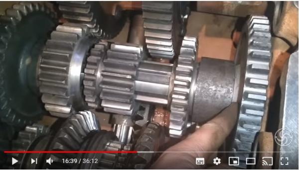

(19-01-2019, 23:58 PM)Laurts Kirjutas:  Youtubes ühes videos https://youtu.be/3dE5mqoBAM8?t=1117 keevitatakse reeversi lukustusseib võlli külge kinni, kas on mingi oht et see konstrui võib seal tehaseseades laiali joosta?
Tahetakse ju alati head, tulemus on tavaliselt s...t. Siin jah kardetakse suuri loksumisi, Need keevituspunktid keeravad pigem reeversvõlli persse. Õigemini siinjuures nii väike keevitus. Kui keevitada siis peaks just seda poolt keevitama, kus on nn kihvad. Sinna plaat vastu panema ja julmalt kinni laskma terve ring peale ja teine veel lisaks. Sest reaalsus on see, et reeversvõllil kuluvad need fiseerimiskihvad suht kiirelt plaadi sisse ära. Olgu  õli kui palju tahes. Ja tulemus ongi loksuv reeversplokk.  Teiselt poolt, kus on reguleerseibid, ei näe ühtegi mõistliku põhjust seda kupatust kinni keevitada.  Reguleerseibide poole pealt mina vähemalt pole kohanud, et oleks midagi kulunud, loksunud või lahti tulnud.

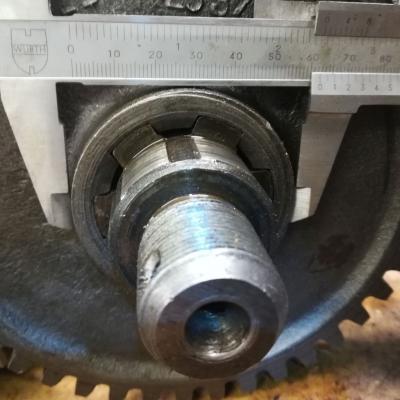

Kuidas käib peavõlli mutrite pingutamine, raamatutes pole selle kohta midagi kirjas. Mutrit vastu ja järgmise splindiauguni pingutades hakkavad peavõllili vaid ühe kuuliga ebasümmeetriliselt fikseeritud hammasrattad viskuma, mutrit tagasi keerates jääb kogu mäng võlli peal kergelt lõtkuma. Jutubi videos keeratakse nii et "miski ei paltaajetaks" https://youtu.be/VcElkYw8TVI?t=993 , kuidas oleks õige?
Eriti läheb jooks käest ära difriga kontaktis oleval kiire rea hammakal (pildil markeriga soditud)
(05-02-2019, 12:03 PM)Laurts Kirjutas:  Kuidas käib peavõlli mutrite pingutamine, raamatutes pole selle kohta midagi kirjas. Mutrit vastu ja järgmise splindiauguni pingutades hakkavad peavõllili vaid ühe kuuliga ebasümmeetriliselt fikseeritud hammasrattad viskuma, mutrit tagasi keerates jääb kogu mäng võlli peal kergelt lõtkuma. Jutubi videos keeratakse nii et "miski ei paltaajetaks" https://youtu.be/VcElkYw8TVI?t=993 , kuidas oleks õige?

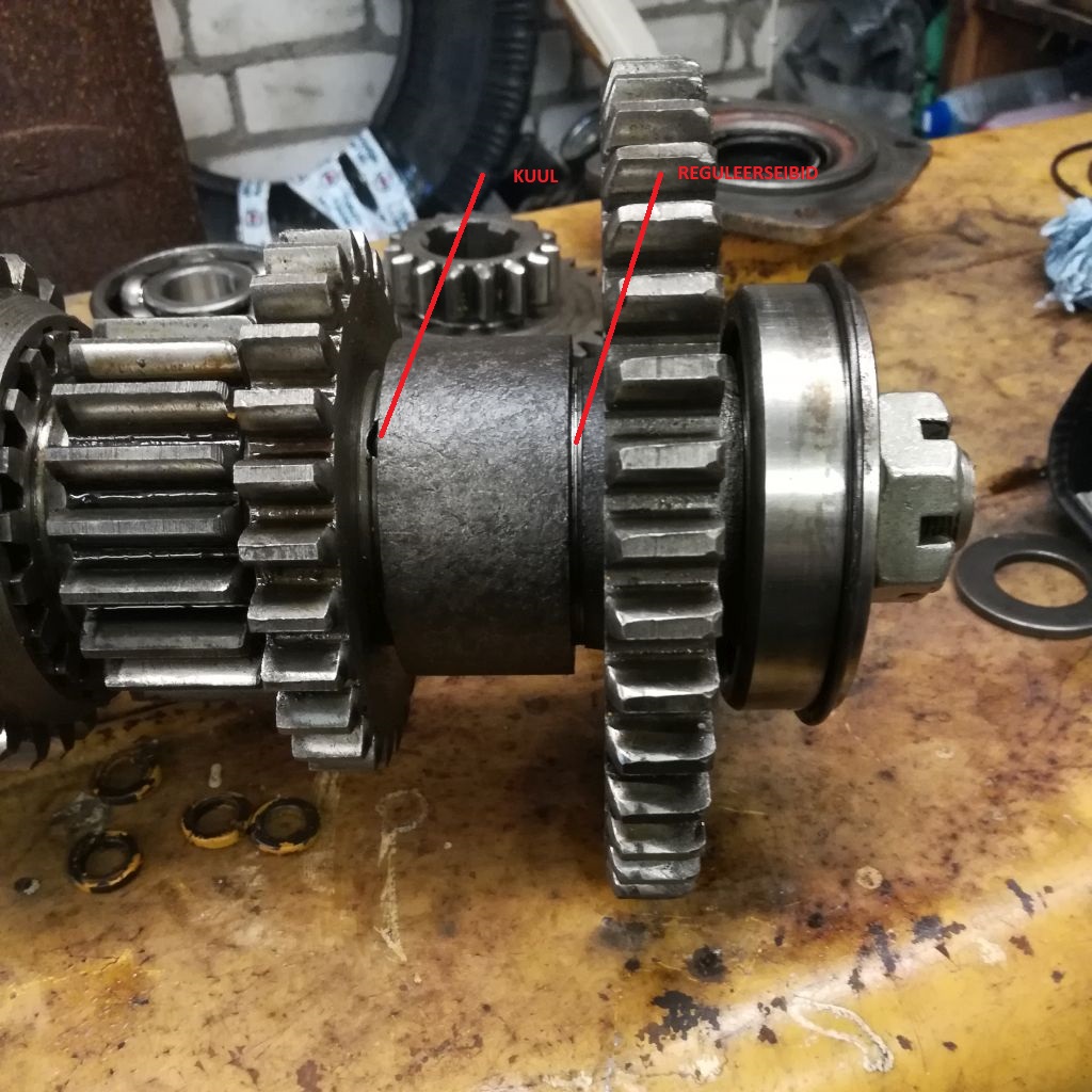

Videos selle koha peal hetkeks paistab pilu kui ta sõrmega liigutab. See ongi see koht, mis baltajetsa. Tuleb panna neid õhukesi seibe kuni ei loksu mutrit pingutades, ilmselt vasakul on tal korras. Sai kinni pingutatud. Nende kohta ütleb: paketid, siis vasakul üks pakett, paremal teine.

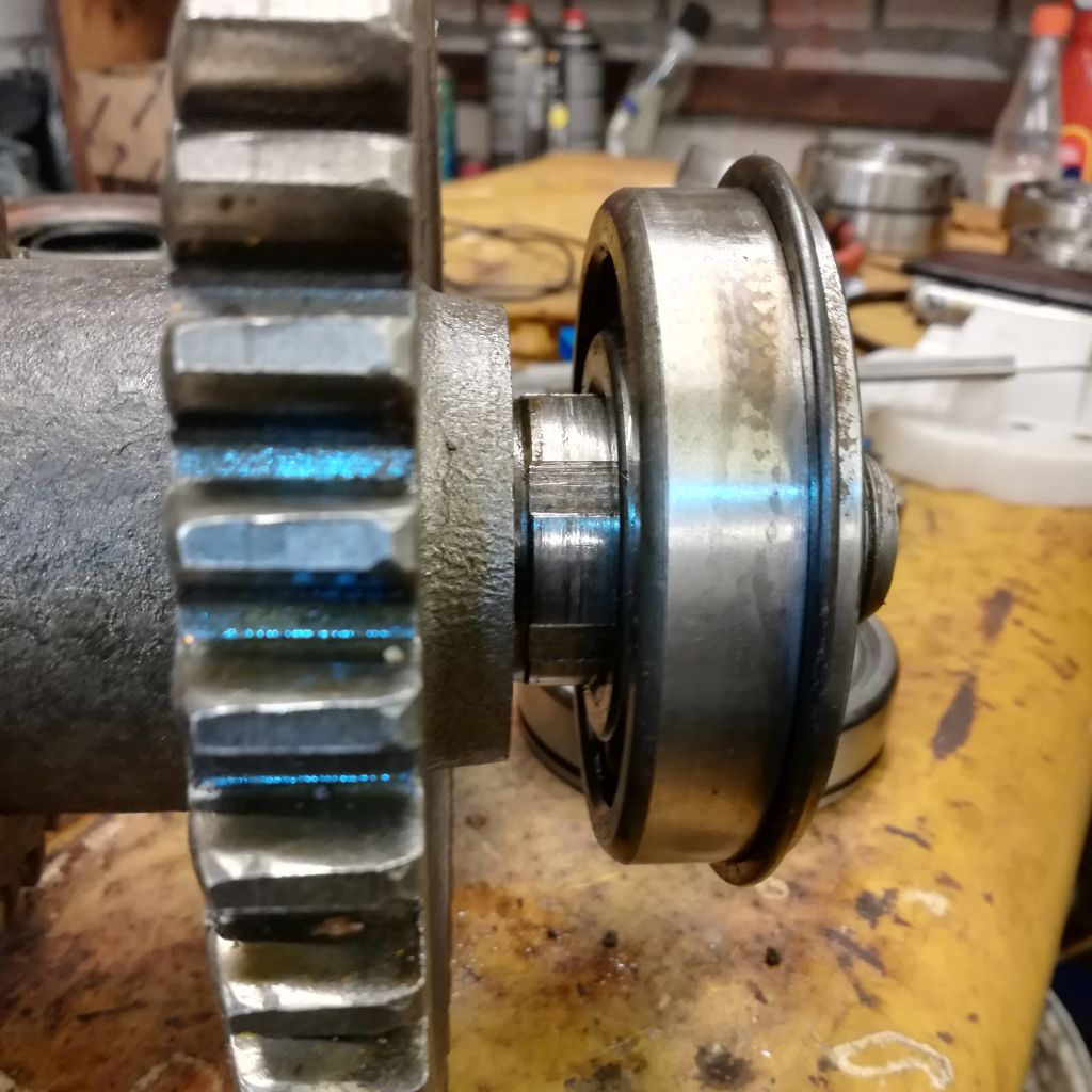

Need seibid pole seal selleks et muidu ei saaks hammasrattaid võllile kinni vaid selleks et reguleerida hambumist erinevate käikude lülitamisel. Videos jäetakse see peatükk vahele, kriitikud on selle ka kommentaarides ära märkinud. Lisan illustratsiooniks paar pilti kus on näha kogu konstrui
see pilt on muidugi kehva nurga alt aga siin on näha et laagril võlli peal hammasratta fikseerimiseks ruumi minna küll

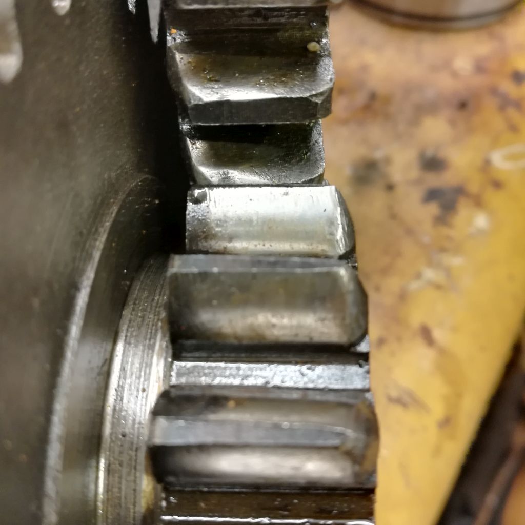

Enda masinal oli probleem ühe hammasrattapaari hambumisega, pilt tehtud kahvel vasakus positsioonis -
mittetäieliku hambumise tulemuseks viltu kulunud hambad
Kuna reeversi võlli peal jooksva topelthammaka käiku ega lõppasendeid muuta ei saa siis tekkiski täpselt selline seis et tuli tehases paigaldatud 3mm jagu reguleerseibe ühelt poolt teisele poole hammasratast ringi tõsta, mille tulemusena kahanes kahe hammasratta vaheline vahe ja seinaäärne hammakas liikus kasti tsentri poole.

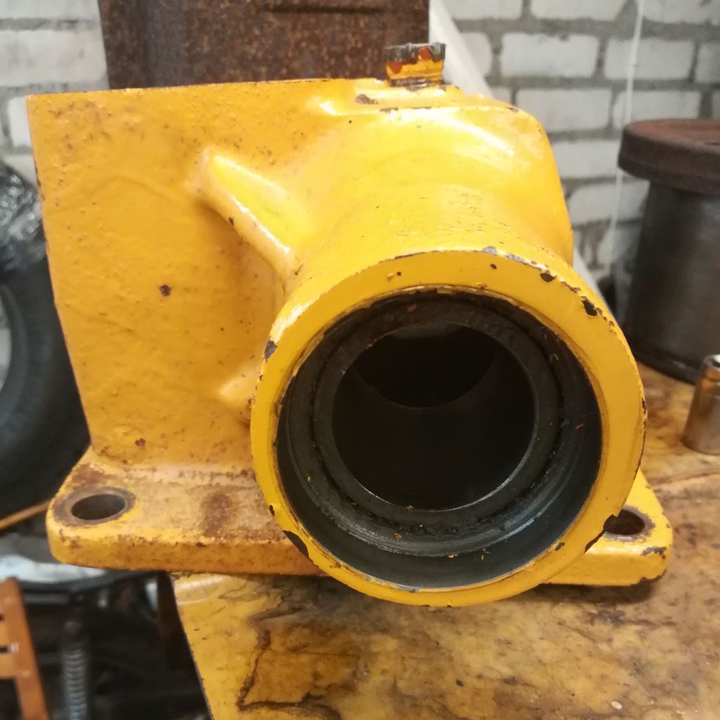

Keegi 25A originaal roolikarbi väljundvõlli puksi mingisuguse laagriga on proovinud asendada? Variandid oleks ilma midagi lõhkumata simmeri koha peale paigaldada tavaline kinnine 38X58X15 radiaalkuullaager, sellisel juhul jääks laager ca 3mm jagu simmeri pesast välja punnitama, teine variant oleks puksi asemele paigaldada ilma sisevõruta nõellaager, kuid siin võib tekkida probleem võlli pinnasiledusega, ehk et kas peenikesed nõelad võrdlemisi karedal võllil ringi käima ka hakkavad?
Kolmas variant oleks osta poest kaasaegne pronkspuks, ehituse eesmärk oleks saada rool kergemaks ja lõtku vähemaks.
Ilma separaatorita nõelllaager sobiks sinna hästi sest seal rullid nii lähestikku et sel võllil nii suuri auke ometi sees pole et kaks rulli auku ära mahuvad?
Tihendipessa laager esiteks lekiks ja teiseks võib selle serva lihtsalt maha murda.
Rooli kergeks saamise ainus toimiv lahendus on hüdrorool. Endal oli ka plaanis, aga kuulsin reaalselt juhtunud lugu, kus sellega ülevaatuselt läbi ei saadud. Täpsemalt küll ei tea, kas oli tegemist fakti taga ajava ülevaatajaga või oli asi kehvasti lahendatud paigalduses.
Peaks ehk kuskilt uurima, et kuidas ikka hüdrorooli paigaldusega ülevaatusel on.
Endal sai uued laagrid, puks ja rooliteod. Esialgu vähemalt õnnestus asi hästi, lõtku roolikarbis pole.

(13-02-2019, 00:46 AM)Laurts Kirjutas:  Keegi 25A originaal roolikarbi väljundvõlli puksi mingisuguse laagriga on proovinud asendada? Variandid oleks ilma midagi lõhkumata simmeri koha peale paigaldada tavaline kinnine 38X58X15 radiaalkuullaager, sellisel juhul jääks laager ca 3mm jagu simmeri pesast välja punnitama, teine variant oleks puksi asemele paigaldada ilma sisevõruta nõellaager, kuid siin võib tekkida probleem võlli pinnasiledusega, ehk et kas peenikesed nõelad võrdlemisi karedal võllil ringi käima ka hakkavad?
Sai proovitud puksi asemele 40X50X32nõellaagrit, ei saanud hea, võll jääb ikka lõtkuma. Nihikuga mõõtes on võlli diameeter 39,8...39,85, orig. puks seest 40, GPZ laager nõelast nõelani 40 koma midagi millimeetrit. Puksi ja võlli vahele mahtus 0,2 lehtkaliiber otsapidi vahele. Ei teagi kas juba tehasest projekteeritud asi selliste lõtkudega või on mul tegu mingitsorti praakvõlliga...
