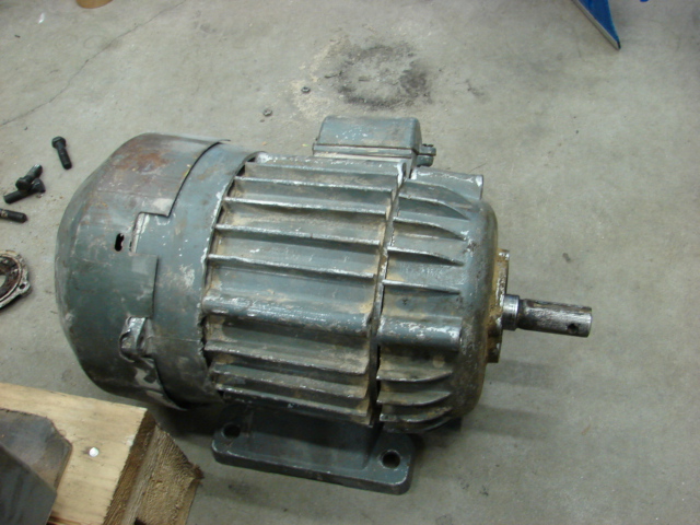

Linnas M asuvas ettevõttes S asub lihvpink puidule, mark ШлДБ-3, 1963 aasta väljalase.

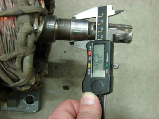

Sai vaesekesel hukka lihvketta veomootor, mis iseenesest tegi häält ilmselt pikemat aega.

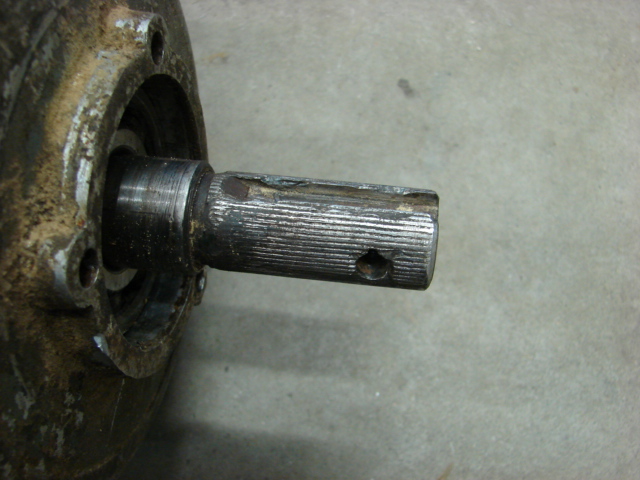

Lahkamine näitas, et rootor on staatoris käinud ja teha pole enam midagi. Rääkimata rihmaseibi poolsest laagrikaelast
ja võlli istust rihmaseibi alla. Mootor ise on T42-4 mis on väga vana ja natuke spetsiifiline. Tuleb asendada uuega.
Selline võlli rihveldus läbimõõdu taastamise eesmärgil on puhas enesepettus, eriti kui rihmaratas on malmist.
On tõenäoliselt millalgi ikkagi rihmaseib logisema hakanud ja siis on teljest risti polt läbi puuritud, rihmaseib on jäänud

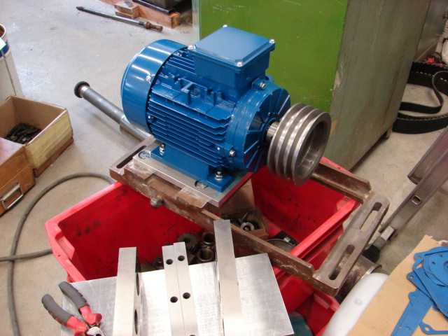

viskama ja on endaga kaasa viinud laagrikaela. Õnneks on vana mootori võll läbimõõduga 25mm ja uuel on

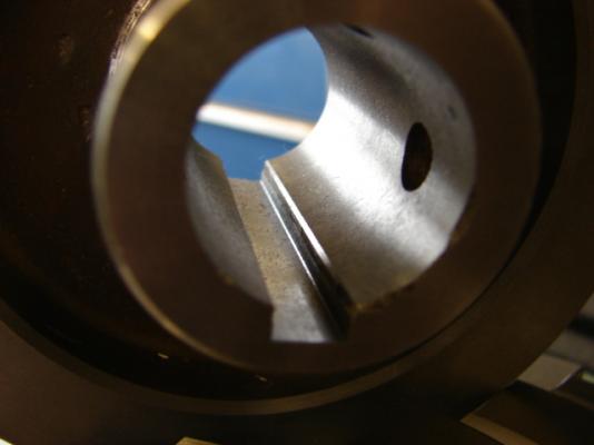

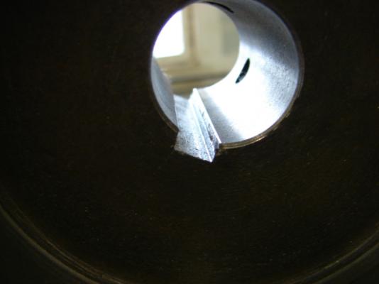

võlli mõõt 28mm. Saame rihmaseibil ava üle treida sobivaks ja kiilusoone üle tõugata.
Kiilusoonte tõukamiseks on hangitud tõuketerad mis õige lõikesügavuse saavutamisel ka servad kenasti faasivad

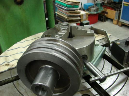

Said ka rihma sooned üle treitud kuna seib oli suht kulunud ja peksa saanud. Natuke jäi musta sisse, vastasel juhul oleks soone põhi liiga õhuke jäänud.
Välisläbimõõdust läks 3,5mm maha.
Siseava sai 28,00, gaasipõletiga soojaks ja läks ise võllile peale.

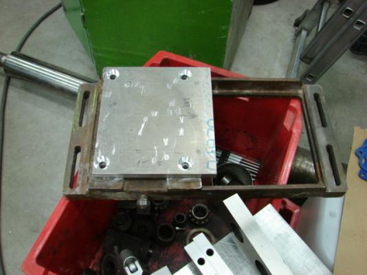

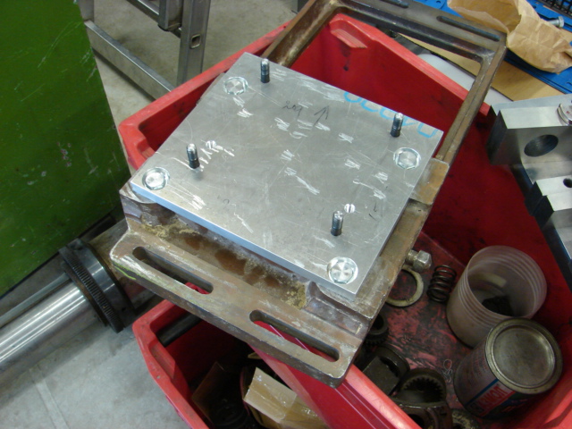

Kuna uue ja vana mootori kinnitused on väga erinevad tuli ka vaheplaat teha, kaubandusvõrgust tikkpoldid hankida ja parajaks teha.
Vaheplaat on Alumec-ist, oli peaaegu sobiv tükk olemas.
Ja valmis ta ongi.
Isiklike kogemuste põhjal üritan tööstuslikes lahendustes neid siniseid Hiina mootorieid igal võimalusel vältida   Big Grin Kui juba ühe korra on seadmel vaja mootorit vahetada ja sinna Felandiast pärit mootor panna siis saab varsti uuesti mootorit vahetada. Kui eelmine mootor muidugi oma lollusest ära on rikutud siis äkki peab vastu ka. Kodustes lahendustes on mul ka kasutusel ja toimivad.
ega kõik pole hiinast, mis sinine on.

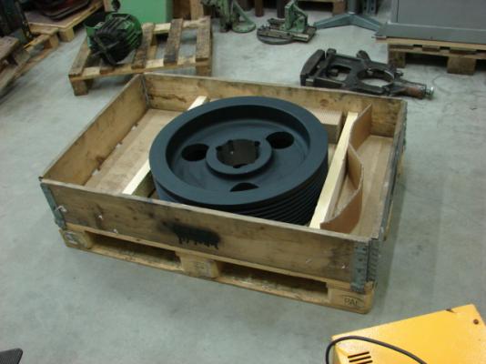

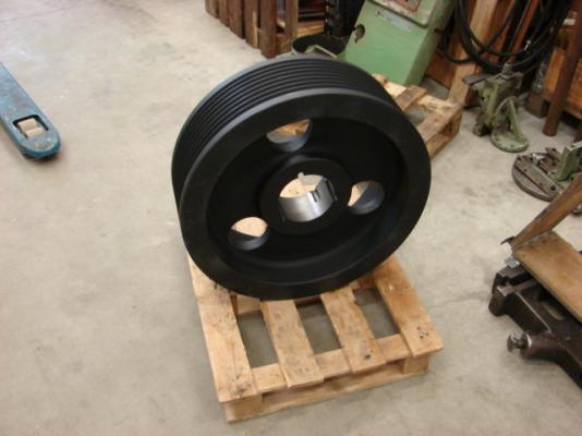

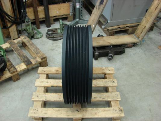

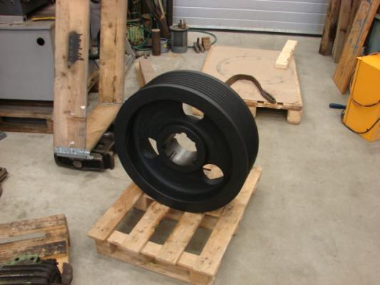

Ma seda Taper-Lock-i tean heaste. Üks special tellimusratas on selline
Ratta välismõõt on 650mm, võlli läbimõõt 110mm ja ratta kaal ~185kg.
Teeb tööolukorras 1000 ümbertiiru minutis. Veomootor 160kw
Aga antud lihvpingi kontekstis on lahendus selline põhjusel, et 2 rihma on üle võlli otsa.
#9
Sry jah see pisiasi jäi tähelepanemata. Seal tõesti tavaline ratas ei sobi.

Tsitaat:Aga antud lihvpingi kontekstis on lahendus selline põhjusel, et 2 rihma on üle võlli otsa.
Siis tulnuks mootorit vähe edasi liigutada (nagunii läks vaheplaadi tegemiseks ju)
Ratta poolse laagri (ja ka rihmaratta enda) tervisele mõjub hästi, kui võimalikult lähedal istub ?
#11
Mootori edasiliigutamine oleks kaasa toonud rihmaratta lühemakslõikamise aga konsoolne asetus
2 rihmal oleks jäänud ja aktiivne istuosa oleks lühenenud.

Tsitaat:Said ka rihma sooned üle treitud kuna seib oli suht kulunud ja peksa saanud
Ega mitme soonega rihmaratta ületreimine nii väga lihtne töö olegi, et sellel võib ühe lausega peatuda Smile Kas treimine tehti ühe või mitme ülesseadega? Kuidas tagati soonte võrdsus?
#13
Sooned said treitud ühes ülesseades 38kraadise teraga. Lõikesügavus ja samm limbi järgi.
Soone põhi sai sooneteraga ette lõigatud, et profiiltera lõikaks ainult profiili.
Muidu läheb vibreerima ja kannatab pinnasiledus.
