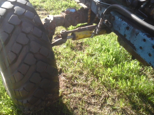

Selline lahendus üle 13a. vastu pidanud.  Et kui just mingit megatööd tegema ei hakka ja originaali taga ei aja, saab ka odavama lahendusega hakkama.
K.
[Pilt: 0112067347f5bae.jpg]
[Pilt: 01120673497659c.jpg]
Rohkem kapotti all Big Grin
Mtz 82 lahendatud nii
Klambrisüsteemiga äralahendamisele lisaks kahes viimases postituses veel mõtteid. Aga ülevaatuse onu ette ilmumine sellise töö-keevituskvaliteediga küsitav. Eks palju olene mehest.
