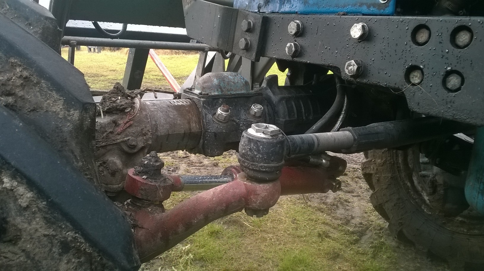

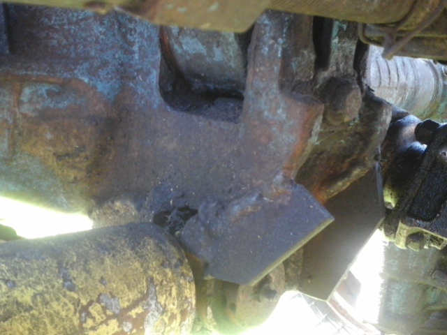

[Pilt: 0112067347f5bae.jpg]
[Pilt: 01120673497659c.jpg]
Rohkem kapotti all Big Grin
Mtz 82 lahendatud nii
Klambrisüsteemiga äralahendamisele lisaks kahes viimases postituses veel mõtteid. Aga ülevaatuse onu ette ilmumine sellise töö-keevituskvaliteediga küsitav. Eks palju olene mehest.
Üldiselt vähemalt Põlvamaa kandis Haugase ülevaatuspunkt vaatab traktoreid võrreldes varasemaga tuntavalt karmima pilguga. Selle kevadine kogemus.
Muidugi, kui avalikele teedele asja pole, siis milleks makstagi ligi 400.- tühja. Lisaks saab nii töömahult vähema vaevaga hakkama.

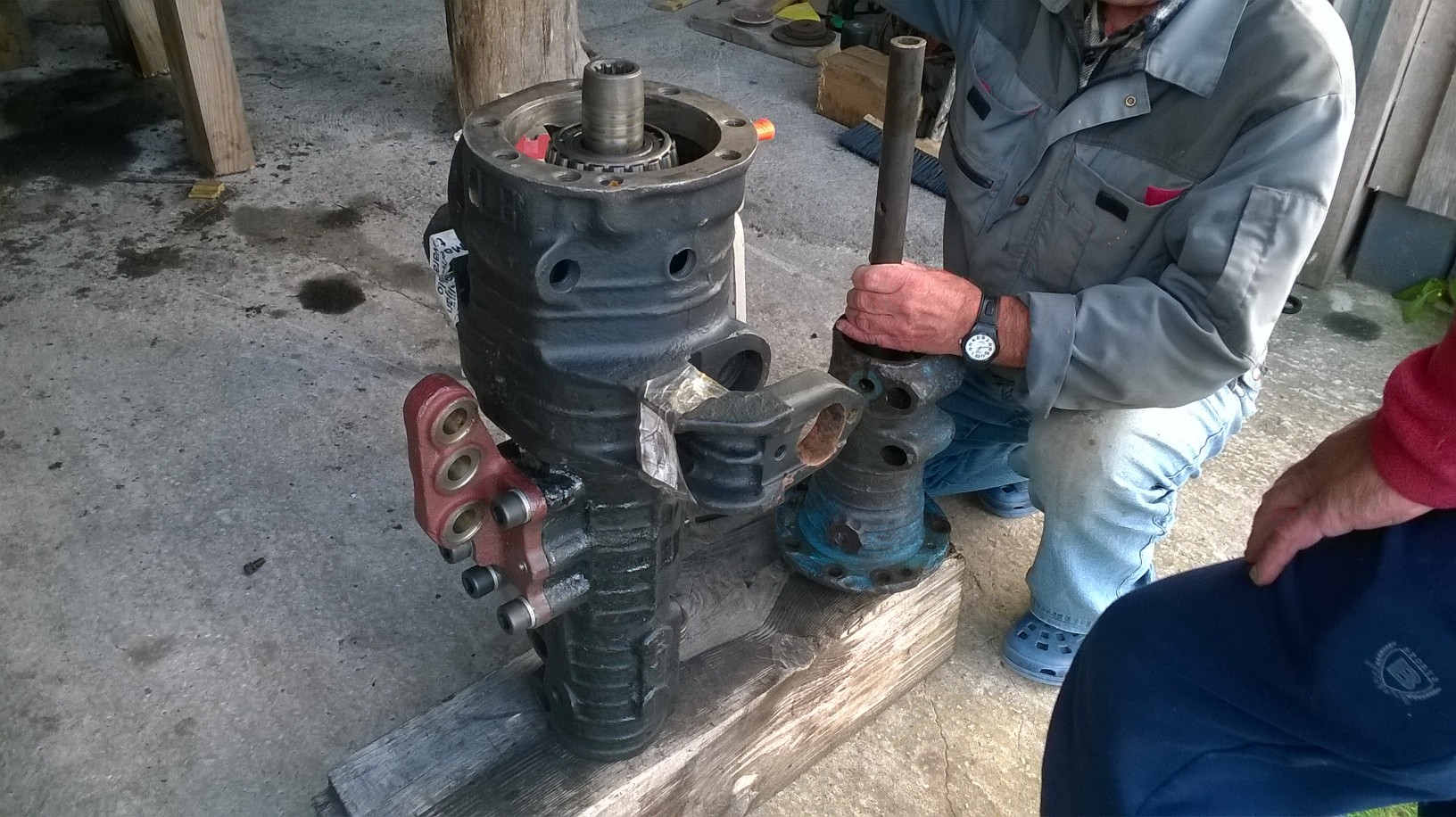

Tõmbasin eile diffri välja ja ladusin doonorilt pärineva "uue" diffri sisse. Reguleerimisega aga tekkis probleem. Kogu kupatus on 6mm nihkes paremale poole. Täpselt distantsseibi jagu mis on diffri otsalaagri ja pidurivõlli otsalaagri  vahel. Kui nende kahe lisaseibiga huvipärast opereerida sai küll reguleeringu paika aga muud asjad läksid nihkesse. Tundus veel üks variant, et kui võtta russ pooleks ja käigukasti käbi viia käigukastile lähemale siis peaks ka asi paika istuma, vist.
Differ mis mul sees oli on needitud taldrikuga, doonoril aga poltidega. Ei jäänudki muud üle kui differ pooleks ja doonori satelliidid sisse. Uued laagrid ja õhtuks oli asi koos. Täna õhtul peaks hääli kuulma.
Kes teab täpselt kas 50 ja 80 on peaülekanded  (tigu ja taldrik) erinevad?
Kataloogi järgi on erinevad asjad.
Ühel hakkab kood 50- ja teisel 80- .
Lisaks on olemas ka aeglasema peaülekande variant, mida kasutati näiteks ekskavaatoriks ehitatud MTZ-50 millega oleks kiire liikumine liiga ohtlik ja ka viinamarjaistanduse traktoril kolme rattaga.
Vähemalt nii ütleb tark raamat 69 aastast.
Ja nüüd selgus majas. 50 ja 80 ongi peaülekanne erinev. Mul nagu tuleb välja on eelmine omanik pistnud 80 jupid sisse. Sellepärast see remont nii segaseks kiskus.
