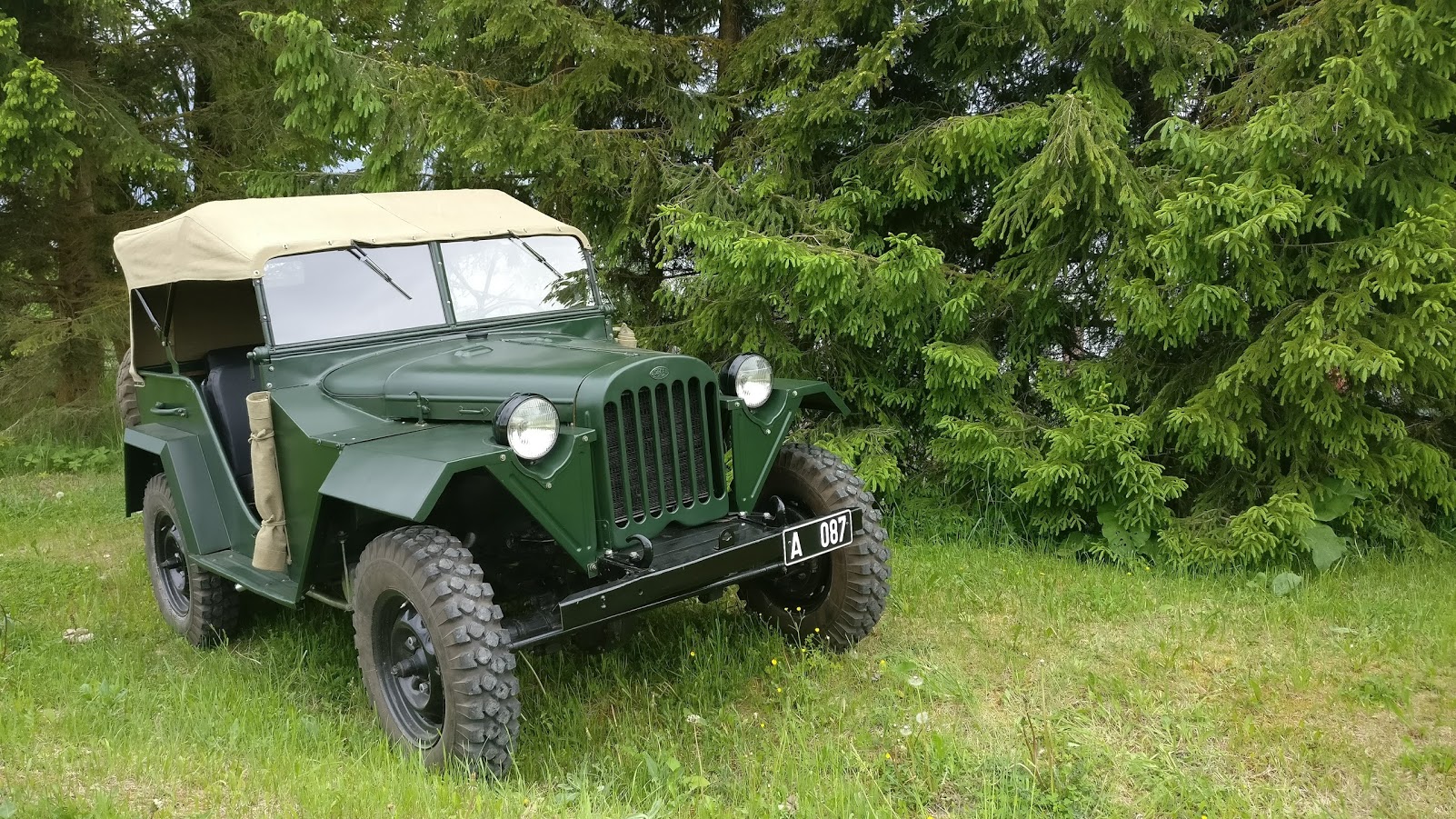

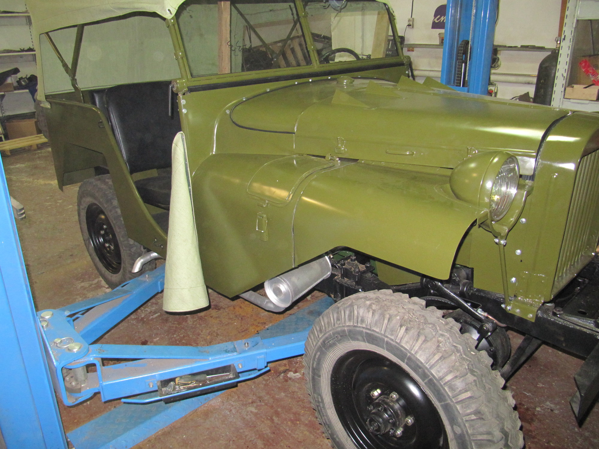

Väga kena töö, jõuaks EMKA-ga ka nii kaugele. Seoses sellega üks küsimus. Ma loodan, et paigaldasid ikka mehhaanilised pidurid kui jah, siis kus seda autot näha saaks. Emka ja Ivan villis peaks selles osas küllaltki identsed olema. Sul vist ainuke taastatud mehhaaniliste piduritega auto Eestis. Ja teine küsimus, kas 67 elektrisüsteem oli 6V ja kui jah, kas järgisid ka seda? Terv. Mati
Postitused: 625
Teemad: 191
Liitus: Jan 2006
20
Vastuseks Kopraonule, et kuna masin on kõigi iseärasuste poolest viimaste väljalasete hulgast, siis ka esilaternad samast ajastust.
Aspelundile vastaks nii, et külalised Pärnust käisid, vaatasid, proovisid ja praegu mõtlevad, milline otsus tuleb.
Formikale. Autol on originaalsed mehaanilised pidurid ja ka 6 V elektrisüsteem. Näha saab Jõgevamaal (Tartust 25 km ), kui helistad
ette 52 46 891.

No isegi võhikule on selge,et väga palju uuema aja juppe on küljes. Kas siin silladki õiged on. Jürka,võta sõna!
Postitused: 6,039
Teemad: 761
Liitus: Apr 2002
42
Gaz-64 on sellel liikuril ühine vaid visuaalne külg.

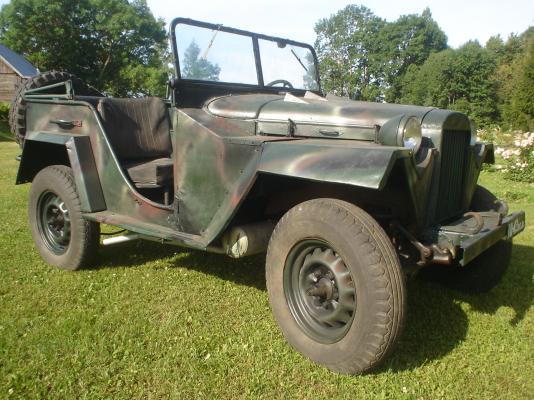

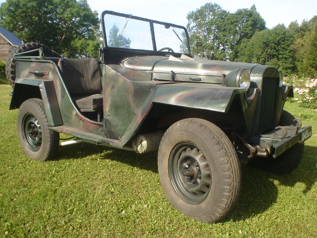

(21-04-2017, 15:48 PM)Formika Kirjutas: Sai käidud Venemaal, nimelt Novosibirskis GAZ M1 juppe taga ajamas ja ühes restaureerimise töökojas sai sellist elukat näha - GAZ 64, GAZ 67 nii-öelda eellane. Valmistati neid 646 tk ja tegemist tõelise haruldusega. Nende jutu järgi on neid säilinud suisa 3 tk. Antud eksemplar oli kuskilt soost välja kaevatud, kasutuskõlblikult praktiliselt olid ainult sillad, mis antud mudeli puhul ongi kõige tähtsam, sest need on ainulaadsed. Nimelt Gaz 64 on c 12 cm kitsam kui 67. Noh pildid meie huvilistele, et võrrelda kahte mudelit
Restaureerimistöödest nii palju, et autole oli paigaldatud hüdraulilised pidurid ja 12V elektrisüsteem. Muus osas ei oska originaalsuse koha pealt sõna võtta.
Jah!Nii need legendid sünnivad.Läheb veel 3 aastat ja neid leitud 64 si on on veel lisandunud.Kõiki kereplekke on hetkel juba uuena saada.Vähemalt ühte keret juba "restaureeritakse" (ainuke kasutatud detail on Gaz 67 b tulemüür)Ja kauni pohhui on mis raam,kang ,
amort või vedrukinnitus sel "originaalsel " autol on ,peaasi et legend on
Mina tean Valgevenes ühte Gaz 64 raamijäänust,Venemaal üht nina( võib ka pärineda Gaz 67 lt) ja Venemaal poolik esisild(1 sukk).
Sellist "originaali" on siiamaani tore vaadata kui algab 100%jutt. Sellised vennad ei tee Gaz 67 ja Gaz 67 b vahetki!
Teemaalgataja Sidorovi töö ja vaev on kindlasti seda mustanumbrit väärt.

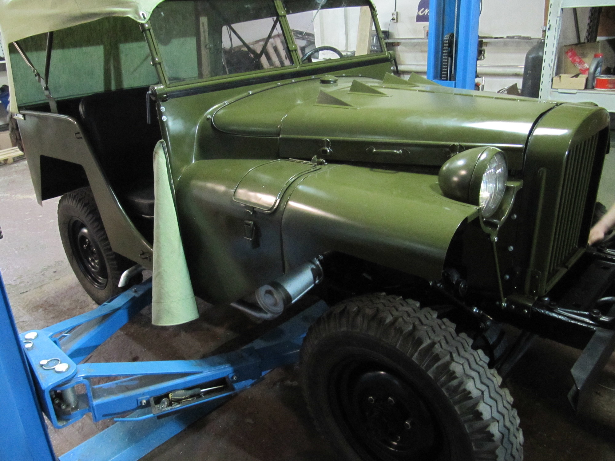

Ülejäänust ei tea aga kapotil on 67-l kolmnurksed voolundid või mis nende nimi on. 67B- ei ole. Nii saan ma aru.

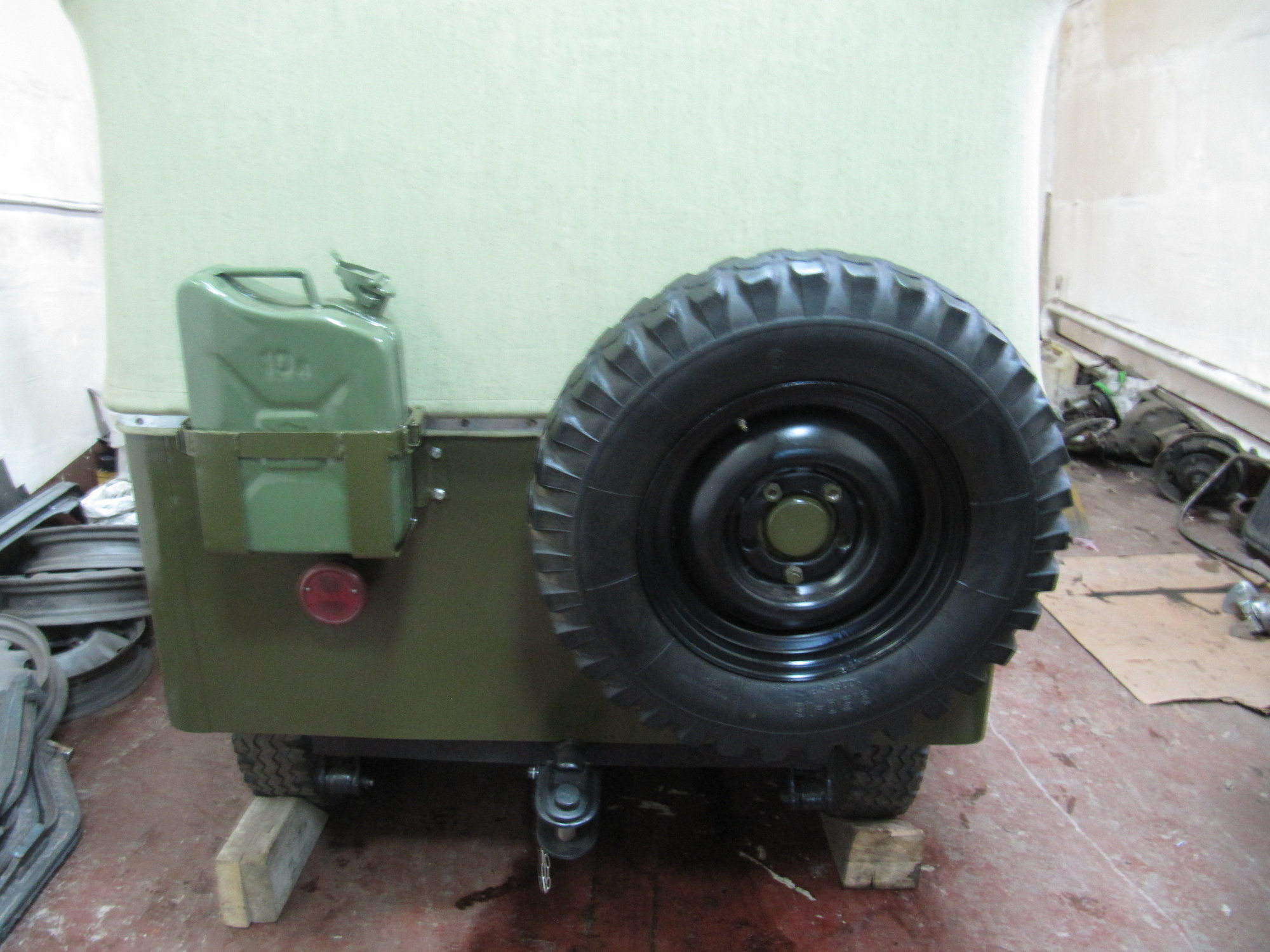

JA 5
Veel on näha eelneval pildil JA 22 rehve.
Haugi mälu sul -ise tegid piltigi mu auto tagavararattast!
Postitused: 1,453
Teemad: 62
Liitus: Nov 2015
23
Seda mustriga rehvi mäletasin küll. Sile oli võõras.
