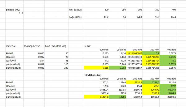

(24-05-2019, 18:32 PM)PlyVal64 Kirjutas:  OK, 7K€ on tõesti märgatav summa aga seda siis kui suure pinna ja kui paksu soojustuse pealt?
Uue nädala alguses olen tagasi arvuti taga, proovin siis meeles pidada et arvutuskäigud siia kirja panna.
Panen nüüd oma tabeli üles. Loodetavasti on arusaadav. Lisan ka exceli faili kui keegi ise tahab proovida pindala vms muuta. Hinnad on reaalsetest pakkumistest, kõikuvus olenevalt läbirääkija oskustest, sooduskampaaniast vms plussmiinus 20% vast. Kuupmeetri hinnad on ilma KM (sest pur vahu mehed enamasti annavad hinna ilma KM-ta, muidu vist tunduks liiga suur). Kõige odavam PUR vahu (suletud poorid) hind sain 200+km ja ühel juhul lubati üle mingi koguse mineva vahu pealt 190+km. Enamasti 220-240+km kandis. Tabelis kokku arvutatud hinnad koos KMga.
Tabelis on välja arvutatud paksuste 200-400mm puhul saadav seina U-arv ning siis vastava paksuse hind. Kollasega on tähistatud iga soojustuse tüübi puhul mu jaoks miinimumnorm, U= 0,11-0,12. Roheline on see, mida ideaalis tahaksin teha, U= 0,09-0,1. (pole veel otsustanud).
Ehk siis kui tabelist vaadata näiteks kivivilla, tuleb materjali hind U=0,116 (300mm) seina puhul 2330 EUR. PUR vahu puhul U=0,115 (200mm) seina puhul 11400 EUR. Villa paigalduseks arvestasin ümmarguselt 1000 eur eest enda aega. Muud vidinad nagu aurutõke, metalllint diagonaalide tegemiseks jne veel 1000 eur ja kokkuvõttes ongi kivivill 7000 eur odavam.
Kui vaadata tabelis rohelist ala, tuleb hinna erinevus juba vähemalt 9000 eur.

(28-05-2019, 17:33 PM)olli Kirjutas:  Ehk siis kui tabelist vaadata näiteks kivivilla, tuleb materjali hind U=0,116 (300mm) seina puhul 2330 EUR. PUR vahu puhul U=0,115 (200mm) seina puhul 11400 EUR. Villa paigalduseks arvestasin ümmarguselt 1000 eur eest enda aega. Muud vidinad nagu aurutõke, metalllint diagonaalide tegemiseks jne veel 1000 eur ja kokkuvõttes ongi kivivill 7000 eur odavam.
Karkass: sarikad on 200mm, seega PUR vahu puhul oleks see eelis, et ei peaks karkassi paksemaks ehitama. Samas seejuures jääks sarikad seest poolt katmata, mis tekitaks arvestava koguse külmasildu.
Tänud ülevaate eest! Mina olen saanud vähe teistsuguseid numbreid aga eks pritsvaht natuke kallim tõesti on. Mis seda DIYd puudutab, siis nii saab esmapilgul palju asju odavamalt (ise 95% majast ja/või tehtud töödest ise ehitanud/teinud) aga teatud tööde puhul ei pruugi see lõpuks enam tõsi olla. Kuna ma vaatasin uue maja vahelae soojustust, siis pole kallimat suletud poori vaja. Pindala 100 ruutu ehk Sinu numbrid jagada pooleks ja ongi täpselt see, mida ma Sõbrale ütlesin: see nus. ei tasu ennast ära, et vanakesed viilualustes köögutaks ja lolli mängiks! See 2-2,5K€ läheks Sõprade söötmiseks-jootmiseks ning igasugu lisavidinate soetamiseks ja lõpptulemus oleks ikka tundmata.
