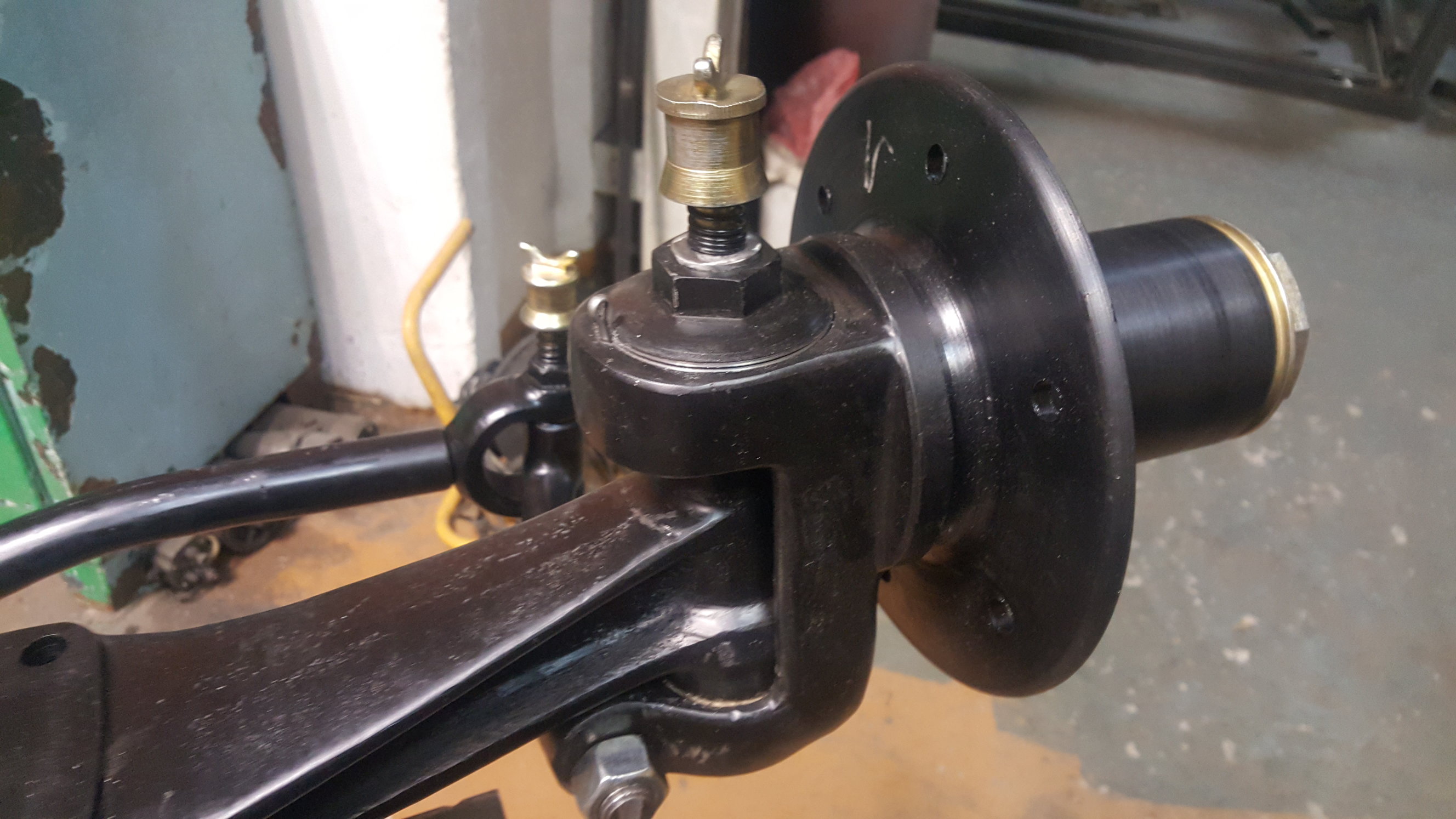

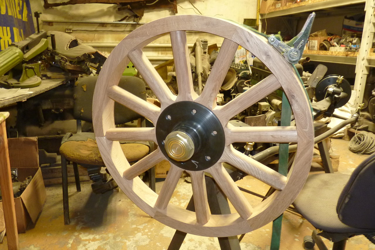

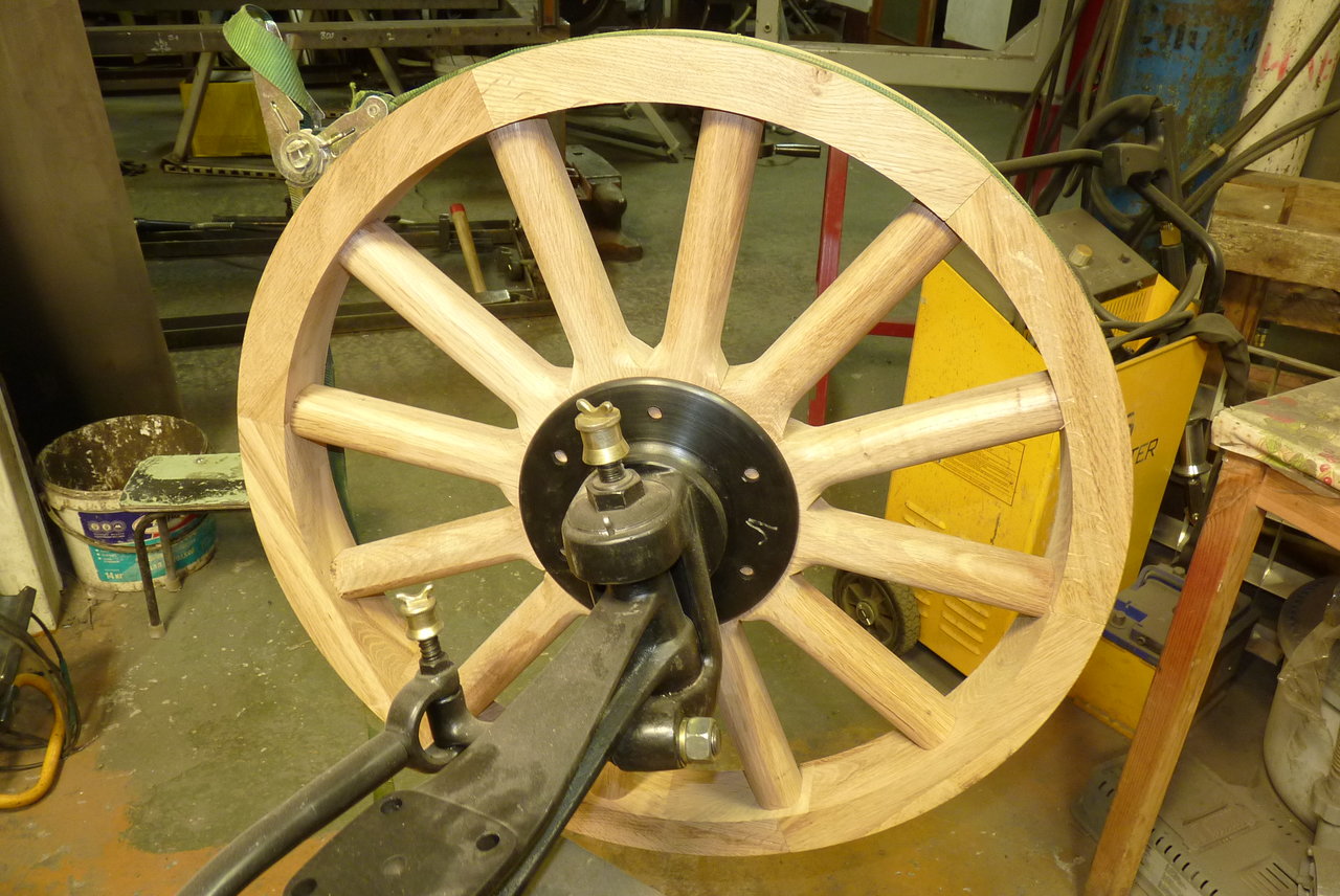

Püüan Maarjamaa auto-moto huvilisi Novosibirskis toimuva üliharuldase Russo Balti taasloomise või kuidas seda nimetadagi, kui autost olemas mootori plokk ja jupp tagasilda, kursis hoida. Minu jaoks ikka väga huvitav projekt. Saadeti mõned pildid ka.
Praegu toimub Novosibirski tehastes tagasilla detailide valmistamine. Pidi Märtsis enam-vähem komplekteeritud saama. Eks siis midagi siia ka.

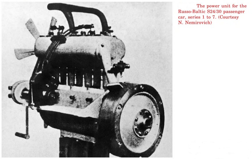

Mootoritega paistab olema sama kirju elu kui keredega.
2211 см3
80 x 110 mm
"К12-15" (1909-1910 гг.), "К12-20" (1911-1913 гг.) и "К12-24" (1914 г.).
4501 см3
105 x 130 mm
"С24-30" (1909-1912 гг.), "С24-35" (1912-1914 гг.), "С24-40" (1913- 1918 гг.).
Väiksem ühise, suurem kahe eraldi plokiga. Väiksel mootoril jahutus loomuliku tsirkulatsiooniga, suuremal pump.
Lisaks veel:
3684 cm3
90 x 130 mm
"E15-35", see ka ühise plokiga, veepumbaga.
Veokatele:
7235 cm3, 60hp

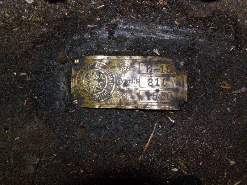

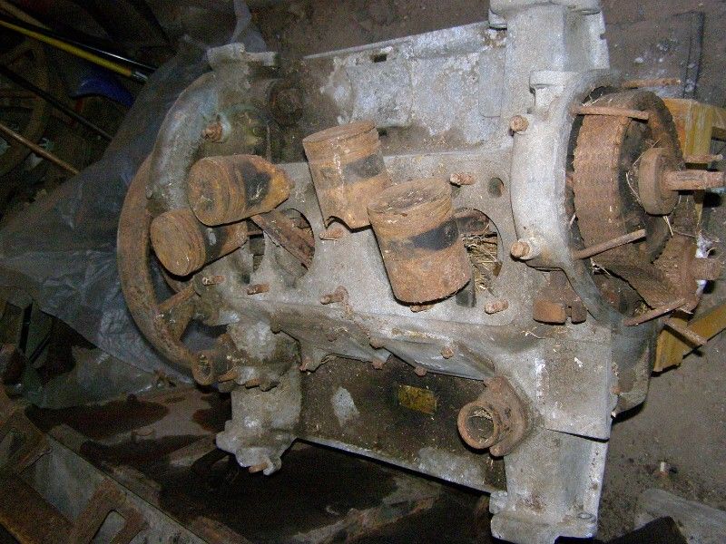

#40
Kui küsimus enamvähem visuaalses sarnasuses, siis mul üks jäänus vedeleb Elite Werke E15, teadaolevalt antud mudelit ühtegi säilinud ei ole. Juttude järgi olla Eestis kaks E15 olnud ja nendest üks Laidoneril, aga Laidoneri autol olla teine mootori number olnud.
