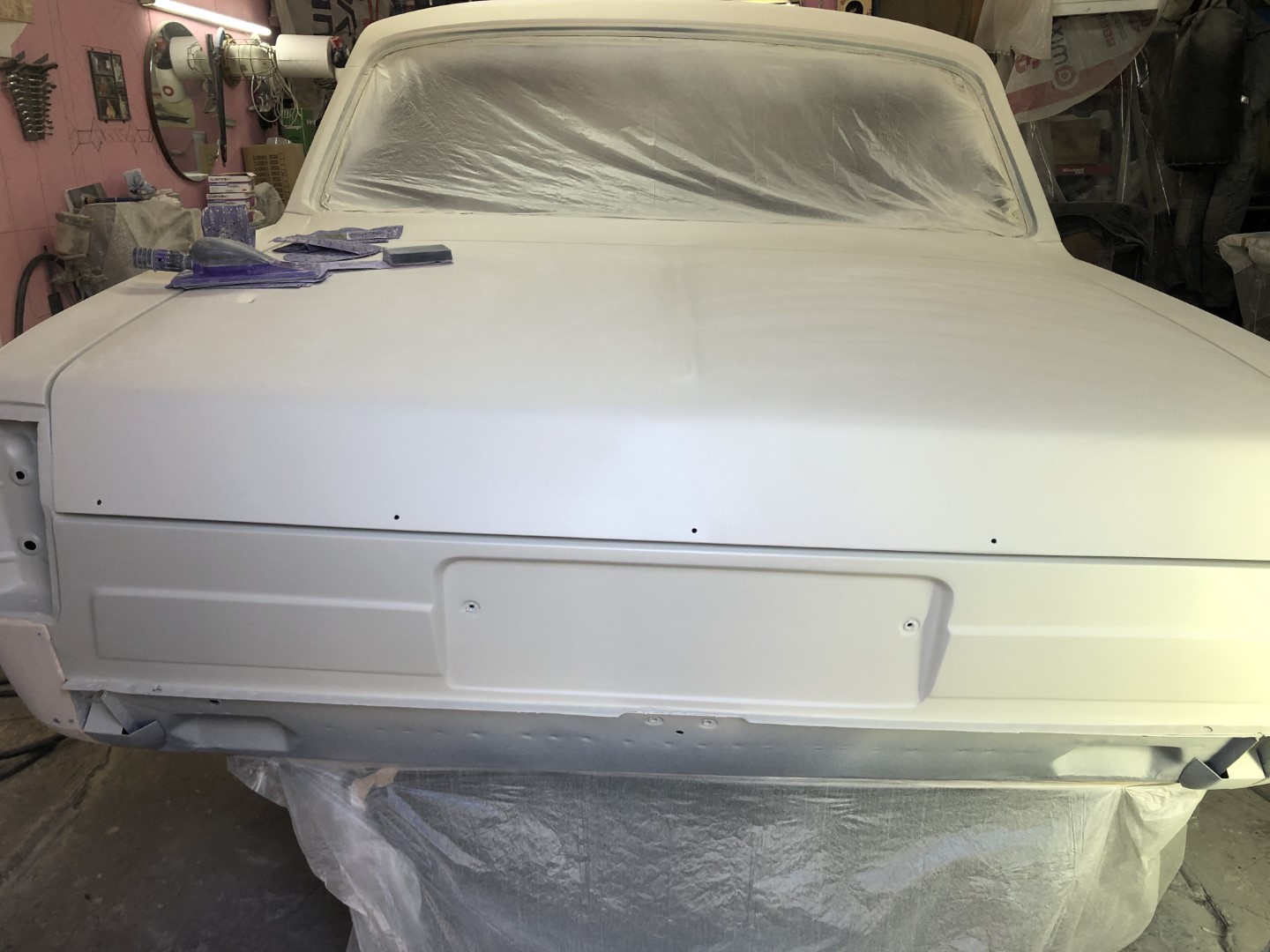

Siin väikestviisi kajastust leidnud 2424 sai lõpuks endale uue värvikatte. Eks nüüd algab see kõige raskem etapp - komplekteerimine. Selle aastaga tahaks ühele poole saada aga elu on näidanud, et kunagi need asjad normaalselt ei lähe. Alati tuleb igasugu ootamatusi, eriti selliste haruldaste autode puhul.

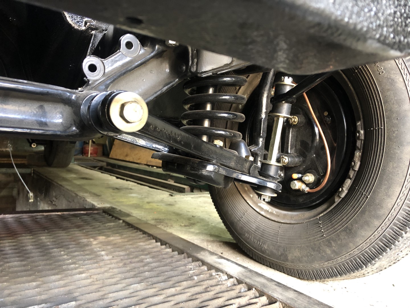

Käib 2424 komplekteerimine.

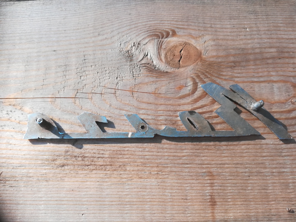

7. VOLGA embleemid esiporitiibadel uuema mudeli omad - Võttis üle 2 aasta ja lõpuks leidsin ka need. Ühe sain Eestist, Võrust, kui üks huviline tahtis oma garaazist vana koli minema visata aga enne ikka otsustas mind kutsuda vaatama, et äkki on midagi vaja. Ja seal ta oli ja ka paariline aga kahjuks see pooleks murtud ja pool kadunud. Eks panen siia pildi siis õigest embleemist. Täielikkuset puudu siis veel üks embleem.

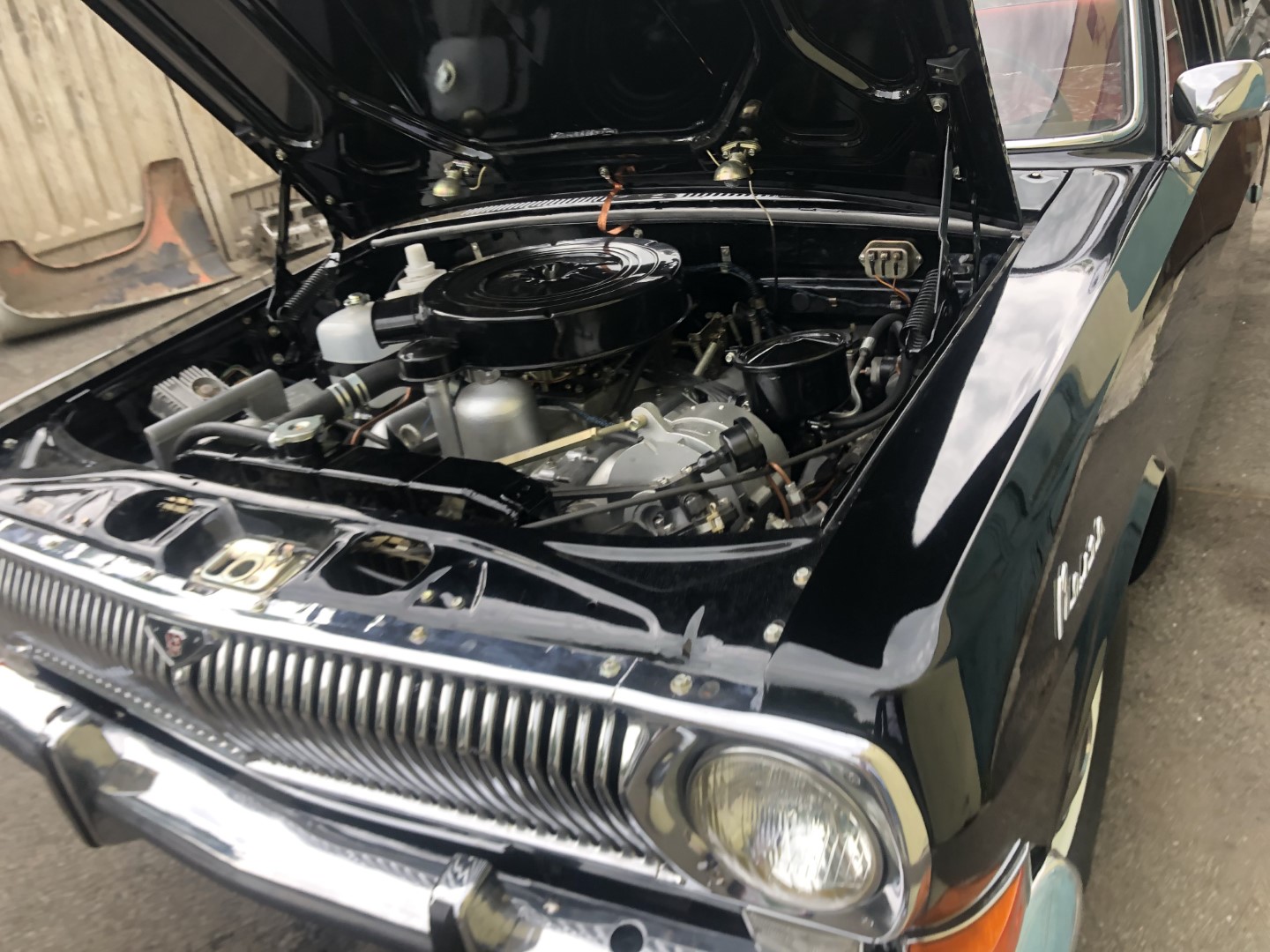

Vaatan fotosid ja minu arusaamise järgi on tegemist siiski Gaz24 tiivapealsete embleemidega, mitte Gaz23 embleemidega.
Või saan ma millestki väga valesti aru?

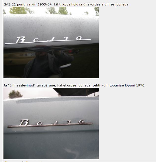

Leidsin üles teema kus Formika soovitud kiri ka ära toodud:
Volgalehel N nov 16, 2017 10:22 pm

Sekundeerin. Samas mehega, kes on selle auto teemal maailmas kindlasti nr1 teadmiste poolest, eriti vaielda ei taha. Ehk on seal mingid nüansid, mida me ei tea?

Sellise šriftiga kiri on hullem kui põder III põlvkonna 21 kapotil.

Robi postituses õiged VOLGA embleemid 1963-64 aastast. Autot suurt ei uuendatud aga embleeme vahetati iga 2 aasta tagant. No midagigi tehti.  GAZ 23-e toodeti 1962-70 ja kirjad poritiival kolme erinevat sorti.
