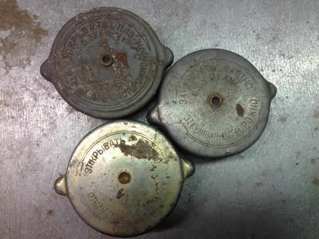

Gaz-51 radiaatori kork peaks varudes olemas olema ja isegi päris uus. Otsin üles ja teen pildi.
Milline neist?
Milline neist?
Pildi järgi raske otsustada, tahaks valikust paremat, kui sobib.
Milline neist?
Korkidel on peal erinevad kirjad. Üks on tühi, teistel 0,3kg/cm3 kohta ja kolmandal 0,65kg/cm3 kohta.

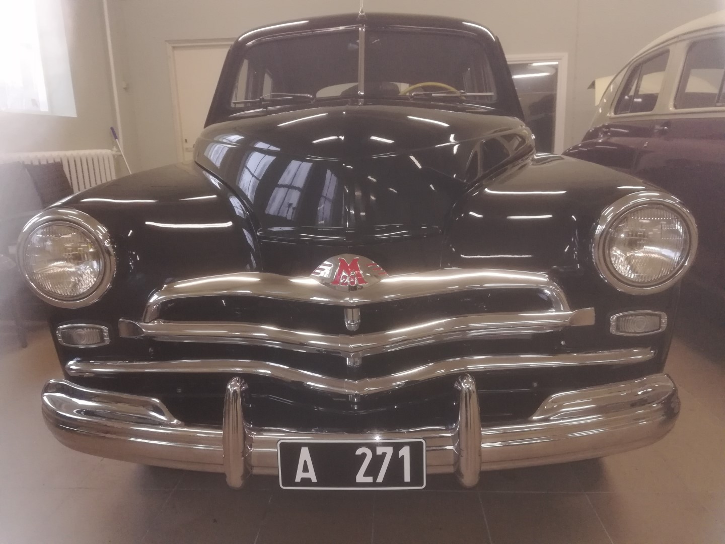

Mitu kuud pole Pobi teemadel sõna võtnud. Aga nüüd sain kätte Vanasõidukiks Tunnistamise Akti  ja nigu alati vigu ja möödapanekuid jagub.
Aga eks kõigist järjekorras.
 1. Sisepolster - ustel puudub iseloomulik ülemine dermantiinist riba. (-2 punkti)    Kuna hinnati esimest korda Pobedat, siis teadmatusest.
 2. Armatuur  - Embleemi põhi värvitud punaseks, kindalaeka papp tänapäevaste valmistajalogodega. (-0,5 punkti)  Kirjutatud pole, mis värvi see logo peaks olema ja kindalaekale leida 62 aasta tagust pappi on lootusetu ettevõtmine. Kuidagi see logo sinna ikkagi jäi. Arvan, kuna põhjalikult valgustati armatuuri tagune üle, siis kindlasti see logo kuskilt paistis.
 3. Kapott -  Esikapotil ees ja külgedel olevate embleemide osa värvitud punaseks, peaks olema kerevärvi, tagakapoti fiksaator värvimata, tagakapoti sisseküljel oleval värvilipikul info taastamisel kasutatud värvi kohta. (-1 punkt)   No ei ole ma näinud rohelistel Pobidel rohelise põhjaga embleeme jne. Värvilipikule lasin jah panna kasutatud värvi ja seda teadmiseks tulevastele põlvedele.
 4. Muud välisfurnituuri elemendid - Uste ja kapoti hingede kinnituspoldid värvimata. (-0,5 punkti)  Noh sai tsingitud.
 5. Toitesüsteem - Torustiku stutserid tänapäevased, väiksema vütmekandjaga, paagi juures täiendav filter (-0,5 punkti) Ei oska kommenteerida, sai jah lisa kütusefilter pandud, kun ZIM karbuss on väga tujukas. Peideti küll hästi ära aga ...
 6. Jahutussüsteem - Veepumba ja termostaadi korpus värvitud mustaks. (-1,5 punkti) Ei oska kommenteerida.
 7. Mootoriga seotud abiseadmed - Paigaldatud vana tüüpi süütepool B-1 asemel, Keskjuhtme otsas kummilutt ülearune (-2 punkti) No see omast rumalusest, või teadmatusest. Mul neid uuemaid paar tükki olemas. Eks vahetan ära.
 8. Valgustusseadmete opt. ja el. elemendid - Uuemad 70-nendatest. (-3 punkti)  Tuleb nii välja.
 9. Mõõteriistad - Spidomeetri ja kella võrude väline osa värvimata. Näidikute plokk mitte selle mudeli kohane (UAZ) (-3 punkti).  Ei tulnud selle pealegi, sai ostetud Pobi oma pähe.
 10. Juhtmestik - Tänapäevane kaitsekate. (-1 punkt)  Ime et veel istmekatetes vana aja niite ei nõuta Big Grin.
 11. Muud elektri ja abiseadmed - Jahutusvedeliku kontroll-lamp rohelise asemel punane, näidikute valgustuse lüliti ja uksepostidel laevalgustuse lülitid uuemast ajast. (-1,5 punkti)  Siin annab vast midagi tasapisi parandada.
Originaalsus siis 96,87 %. Selle akti kehtivusaeg on 12 aastat. Eks selle aja jooksul saab midagi ära parandada, aga üle 98% niikuinii ei saa.
