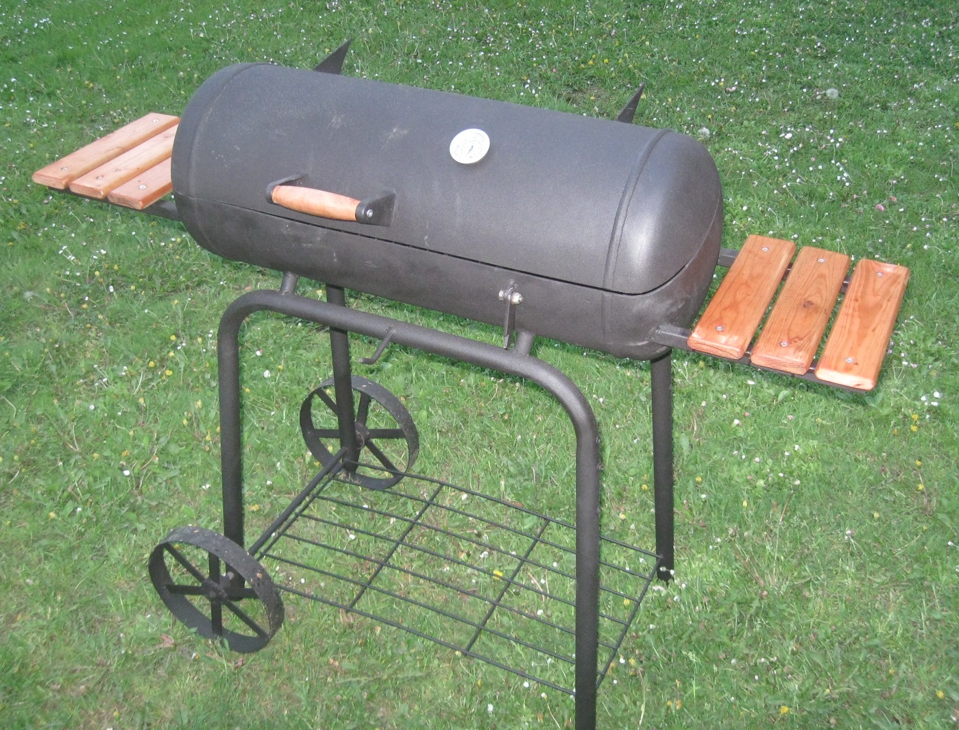

Selline potsik siis. Tellimustöö, materjal peaaegu 100 protsenti teisel ringil. Kruvid ja pulbervärv on uued.
Kusjuures, täpselt nagu võsa kirjutas planetaarreduktori teemas - kui keegi arvab, et sellist asja peaks kilohinnaga saama, siis see on väga vale. Teoorias vaatad, et mis seal on, lased ballooni lõhki rellaga, hinged külge paari punktiga ja läbipõlenud hiinlase vankri külge sirtsti kinni, ongi valmis. Tegelikult on selline töö üllatavalt suuremahuline.
(23-05-2019, 23:19 PM)Marko Kirjutas:  Selline potsik siis. Tellimustöö, materjal peaaegu 100 protsenti teisel ringil. Kruvid ja pulbervärv on uued.
Kuidas on lahendatud õhu juurdevoolu juhtimine - kas all on mingid luugid?
Kas see puidust käepide kaane küljes ära ei põle - temp. läheb seal ikka päris suureks.
Pigem kärssavad natuke külgmiste laudade grillipoolsed ääred. Mul on enam-vähem sama paigutusega aga külje peal on liigutamiseks käepide. Külgmine on õrnalt pruuniks tõmmanud ühelt poolt, kaane omal ei ole midagi.

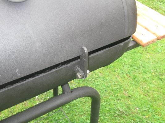

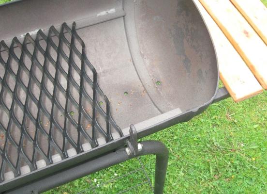

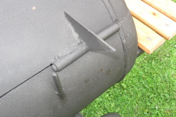

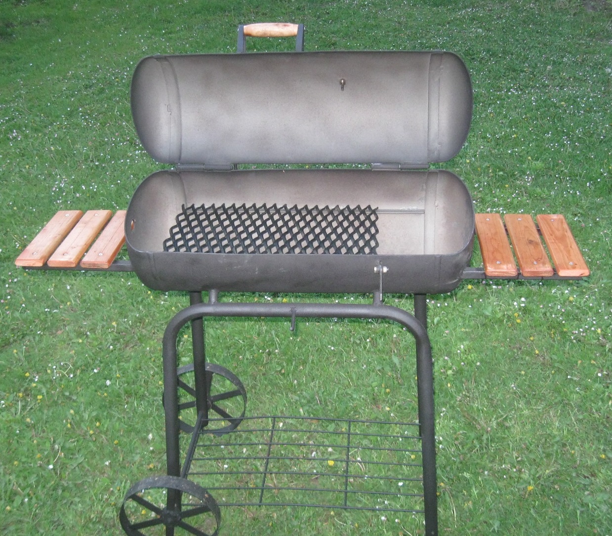

Rahva tungival soovil Smile  tegin mõned lisapildid. Mõni sõna selgituseks ka.
Kuna kuulume koos tellijaga sellesse koolkonda, kes grilli kord aastas tühjendab, siis ei tõusnud õhuvool põhjast kordagi teemaks. Seal on lihtsalt mõned drenaažiavad nö igaks juhuks. Vajadusel saab muidugi suuremad augud teha ja võrguga katta, reguleerida saab ülevalt näiteks kaanepiluga. See featuur on tegelikult olemas, kahe kõrgusega lingike, mis teadlikult paigutatud tule- ja söeala vahele, et ei peaks varraste vahelt linki koukima.
Kraani mahalõikamisest jäänud augu jätsin lihtsalt sisse, sealt puhub ka ehk mingi tuuleke.
Tagaküljes on näha hingede väljajooksupiiraja, mis on veel paika toksimata. See on transpordi mugavuse mõttes edasi lükatud ja võtab õige kuju objektil.
Käepidemest ei oska muud öelda kui et põsed on samuti kokkuvarisenud hiinlaselt, seega kaugus kaanest sama. Jäänukil oli käepide igatahes puidu värvi veel.
Eks ta selline katseprojekt on...
Ahjaa, ühel pildil on hästi näha, et pulgaga Smile  keevitades ei ole mõtet üritada 0,5se seinaga raami ja 3,0 seinaga vahejuppe kokku panna. Sodipodi on garanteeritud. Liivapritsionu puhus mu šlakist korgid kaduvikku ja nüüd on nii.

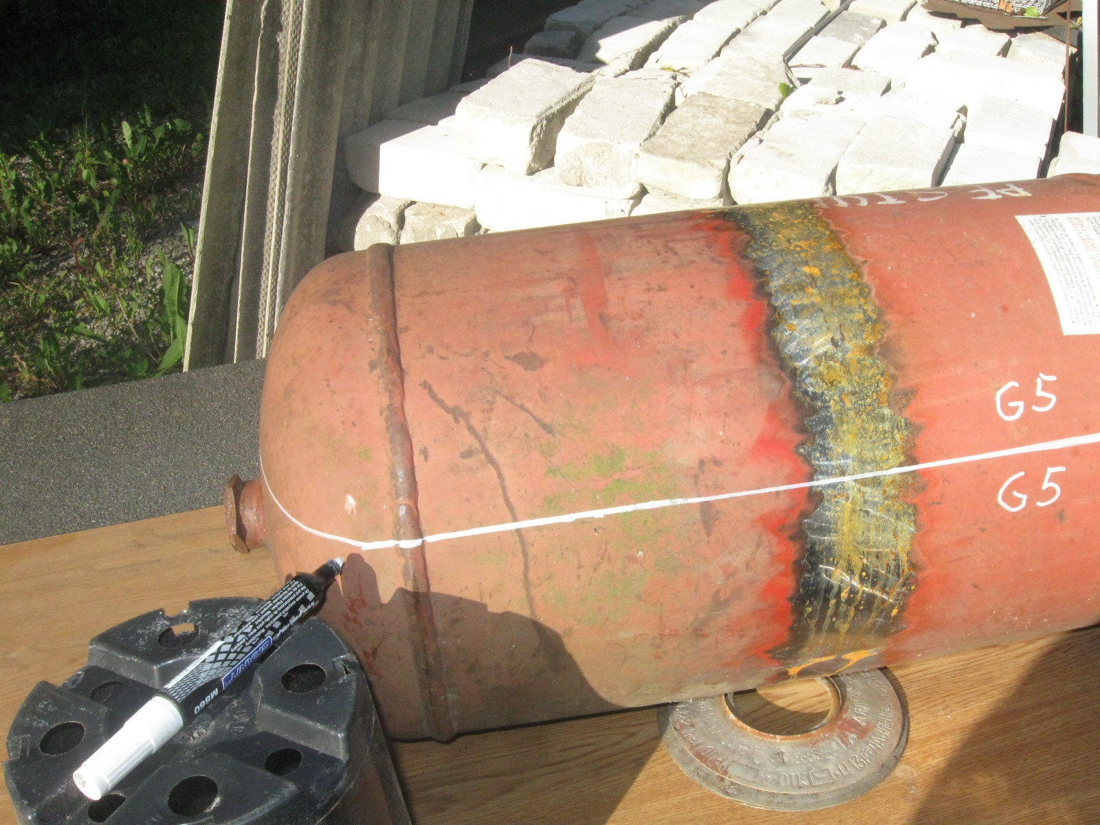

Nali naljaks, vahepeal jagan lihtsat varianti suvalise mahuti grilliks lõikamiseks. Neid lillepotte on erineva kõrgusega.
Tegelikult on piltidel ka vihje propaaniballoonide kasutamisel tüüpvea vältimiseks.

Ei tea kas foto petab,aga oleks pidanud vaatama eelnevat pilti ja saama aru vihjest.
Mille poolest siuke eelpool viidatud luuk (koos otstega) parem on?
(14-07-2019, 19:03 PM)olli Kirjutas:  Mille poolest siuke eelpool viidatud luuk (koos otstega) parem on?
Minu kogemuste põhal: ei kisu kuumaga kõveraks.
(14-07-2019, 19:05 PM)rocker Kirjutas:
Minul pole ilma otsteta luuk siiani kõveraks kiskunud ( kasutuses kolmas aasta) , aga ma muidugi üle kolme korra nädalas teda kasuta ka .
Eespool viidatud tüüpviga on pigem liiga väike resti ja söe vaheline kaugus.
