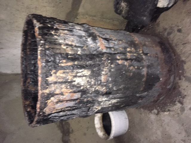

Kui meisterdamiseks läheb, siis on pakkuda sellist atribuutikat nagu pildilt paistab. Paar bituumeni käkki (all paremal nurgas üks paistab) on ka olemas ja paarkend senti möginat on tünnis sees. Asub Viimsis, järgi võiks ise tulla Smile
