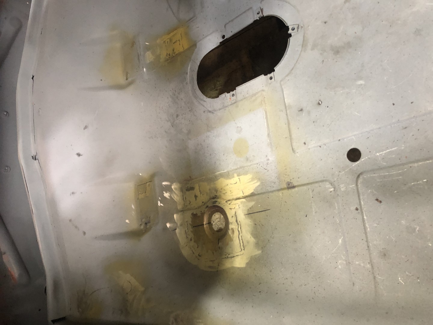

Pakun hobirestauraatorina välja omapoolse hüpoteesi miilitsa-kollase värvijäänukite päritolu kohta. Olen sattunud eemaldama tehasevärvi ühelt mustalt GAZ 14 kerelt ja võite uskuda, et see auto oli tehases krunditud kollase kruntvärviga ja kellelgi ei tekkinud sellest mõtet miilitsaautot teha. Kollane krunt oli Gorki tehases pikka aega kasutusel (ka minu 63. a. Volga o sellisega töödeldud). Otse öeldes peangi konkreetsel autol seda kollast lihtsalt tehasekrundiks.
(30-08-2019, 08:53 AM)MTJ juhataja Kirjutas:  Pakun hobirestauraatorina välja omapoolse hüpoteesi miilitsa-kollase värvijäänukite  päritolu kohta. Olen sattunud eemaldama tehasevärvi ühelt mustalt GAZ 14 kerelt ja võite uskuda, et see auto oli tehases krunditud kollase kruntvärviga ja kellelgi ei tekkinud sellest mõtet miilitsaautot teha. Kollane krunt oli Gorki tehases pikka aega kasutusel (ka minu 63. a. Volga o sellisega töödeldud). Otse öeldes peangi konkreetsel autol seda kollast lihtsalt tehasekrundiks.
  See on üldse üks väga imelik Volga, jumal teab mille jaoks ta tehtud on ja kui palju teda ümber ehitatud hiljem on. Kollane ta oli kindlasti, see pole krunt. Kahju, et enne põhjalikku liivapritsi pilte ei teinud. Auto on hiljem lahti võetud ja üle värvitud, kuid paljudes varjatud kohtades, eriti pagasnikus, ei viitsitud seda vana värvi korralikult eemaldada või matistada ja sealt ronis see igalt poolt välja. Teine imelik asi on kere numbriga. Tal ei ole ees luku paneelil kere numbrit, vaid see sama 079 on löödud uksepiidale nagu GAZ 14-l. Võibolla on auto eest mingi paugu saanud ja luku paneel vahetusse läinud. Sel juhul on see töö väga hästi tehtud.

Aastaid tagasi sain Soomest  gas-21 nina uusi plekke mis samuti kollase tehase krundi all?

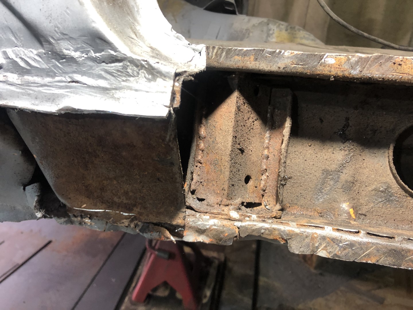

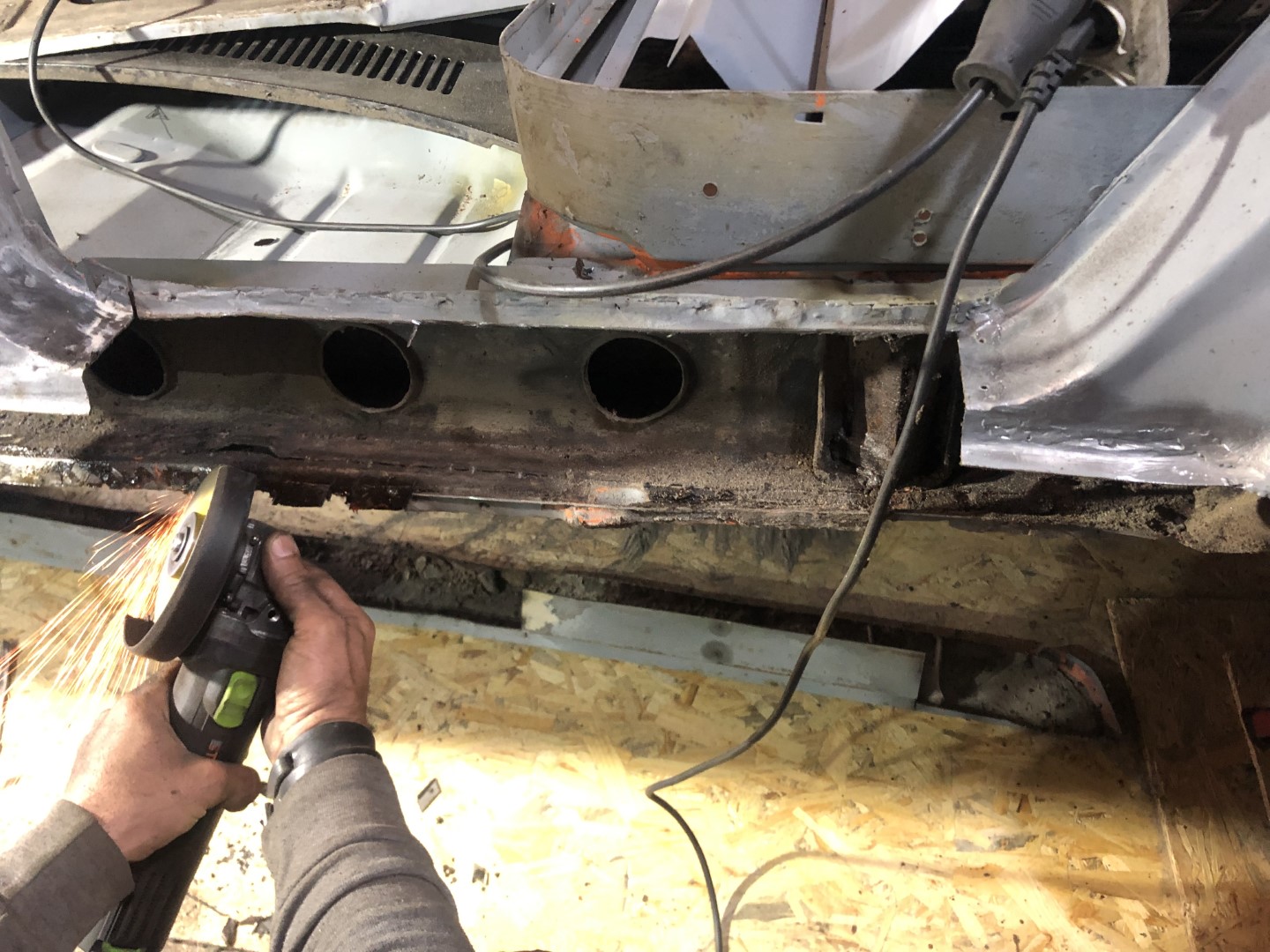

Muud augud ja sepa tööd sai kerel parandatud, jäänud veel külje karbid. Sisse sinna keevitatud imelikud vinklid (pildil). Kas kellelgi on aimu, kas 3102-l on sellised seal olemas või on see omalooming või muidugi ka võimalus, et miski käkerdis, mis omane ainult 31031-le.

Need vinkelrauad on sellisel kohal, et võivad olla originaalid või omalooming sest tunduvad olema tungi asetsemis kohapeal, et tõstes küljekarpi kõveraks ei lükkaks.
Lihtsalt minu hinnang.
Kui vinklijupid on A-piilari all, siis ehk nõukogude inseneri tugevdusmeede raske mootori tõstmiseks?

Selliseid vinkleid meil kummalgi autol karpides polnud. Samuti polnud minu autol sellist pakiruumi põhja. Huvitav oleks näha veel selle auto tagumist aknalauda ja juhi põrandat/jalgaderuumi.
