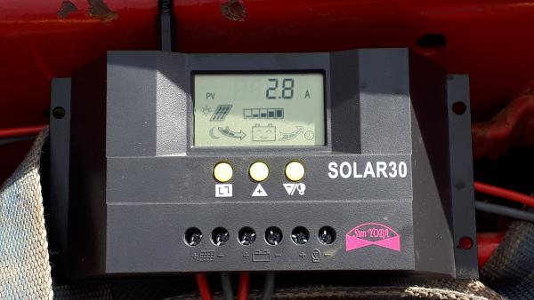

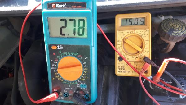

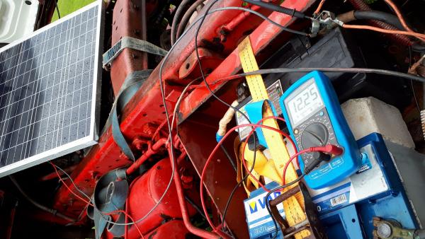

Hakkasin katsetama päiksega akude laadimist.
Ega ma asjast midagi ei tea. Proovin. Kontroller on küll olemas, aga tahan ilma panna. Esimese prooviga (90 A/h) hakkas üle laadima.
Autol on kongi tarbeks 460 A/h.  Ilma kontrollerita ei tohiks, suurte akude puhul, paljuks minna. Võib-olla polegi nii suurt "panka" vaja. Ja paneeli peaks siis vastava suurusega valima.
hp
Mota goes solar! Smile Sul ilmselt polnud aku tühi ka.
Aga ilma kontrollerita pead ise paneelide suurust muutma, et akusid mitte ää keeta päikeselisel päeval.
Või ehitad mingi ruloosüsteemi, mis liigsed paneelid ära katab. Või põhja keerab.
Ega keegi vist ilma kontrollerita viitsi jännata. Ikka on valvekoer vahel.
Ei olnud tühi.
Tähendab paneeli võib vabalt ilma kontrollerita panna. Vaja ainult õige suurus leida.
Katma ei pea midagi. Kui mul on aega katta, siis on mul aega ka tarbijaid järgi lülitada. Nii ei laadita akusid ka üle.
hp
Tsitaat: Vaja ainult õige suurus leida.
Jaanipäva päikese kätte üks suurus ja äikesepilve alla 20 korda suurem?
Tundub, et äikesepilve all võib ka 100 korda suurem olla, tolku pole ikka. Aga eks ma õpin, katsetused käivad.

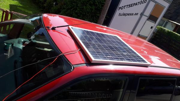

Kui aga kleebitavad paneelid lähevad piisavalt odavaks, siis võib iga auto katusele panna ühe väikse paneelikese, mis hoiab akut täis. Kontroller ajaks sellise asja hinna jälle üles.
Praegu teen ühte veokat. Üks aku on tal viletsavõitu (nagunii on sõiduauto omad peal), aga tänu paneelidele olen ikka käima saanud. Muidugi võib ka automaatlaadijat kasutada, aga lihtsalt teadmise pärast katsetan.

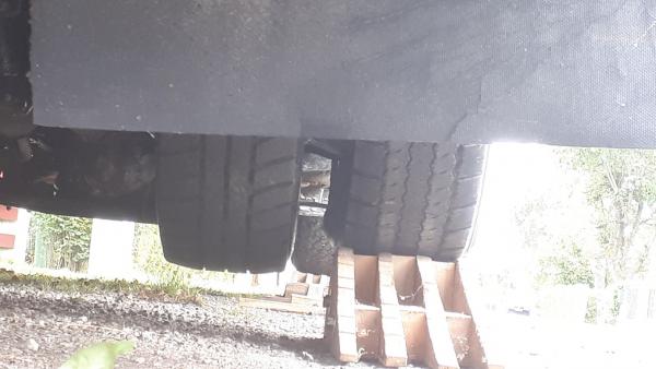

Tänapäeva veokad on nii madalad, et kasutasin raami õlitamiseks pukke. Sellise kõrguse peal sai kuidagi õlipüstoliga eest taha ära roomatud.
Seekord tegin segu ise. MLsegu ei tundu enam nii tõhus olema, kui ennemuiste. TAPi vedeldasin naftaga ära ja lisasin veel värviks põhjapigi. TAPi kulu 3L.
